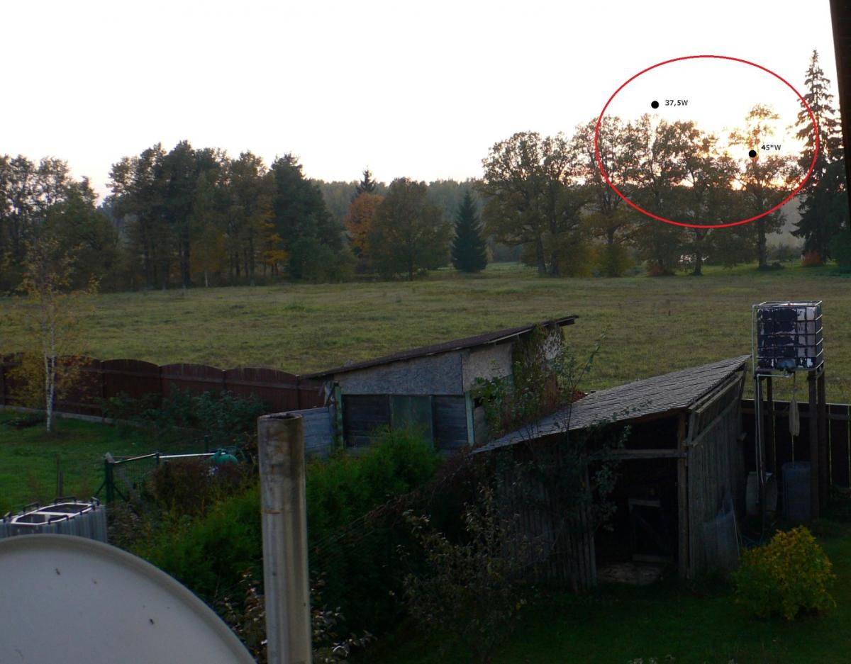

man nepaveicās ar Sv. rītu bija nedaudz mākoņi, bet aptuveni varēja pateikt.. 90E es varētu dabūt mierīgi ja antenu pārlikšu citā vietā. Pagaidām vecajā vietā varētu drošvien dabūt no kādiem 70E-65E, vislaik domāju ka māja būs priekšā bet nē virs mājas ir 56E..
Rietumu pusē 45W it kā uz robežu saule jau sāk slēpties aiz meža..
