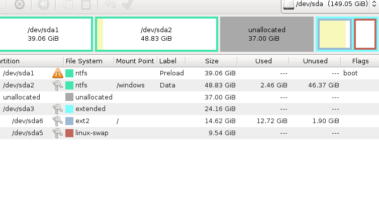

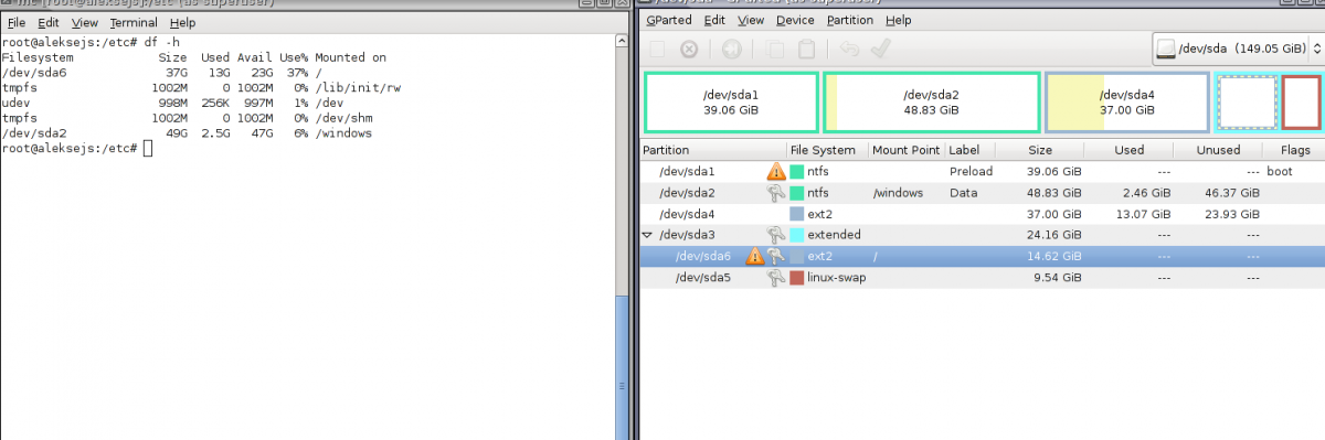

Леший Ierakstīts Janvāris 5, 2012 Share Ierakstīts Janvāris 5, 2012 Labdien! Ir HDD 150 GB, bija sadalīts šādā veidā: /sda1 ir WinXP. /sda2 ir NTFS partīcija datiem. /sda6 in Debian partīcija. Pirms tam /sda2 bija lielāks, to samazināju, kad /sda6 palika maz vietas. Doma bija izstiept /sda6, lai tas aizņemtu to unallocated vietu. Bet tā, ka /sda6 ir iekš /sda3, to nebija iespējams izstiept ārpus /sda3 robežām, kā arī /sda3 nebija rediģējams. Nokopēju /sda6, izveidoju /sda4, un situācija ir šāda: Bildē var redzēt, ka /sda6 ir piemountots kā /, bet tajā paša laikā df rāda /sda6 free space tādu, kads ir sda4. Tā ir pirmā mistika. Otrais ir tas, ka tagad GRUBā ja izvēlēties linux, tad randomā tiek uzstartēta sistēma vai nu no /sda4, vai no /sda6. Jautājumi: Cik droši tagad izdzēst /sda6 ? Vai ir iespējams paskaidrot GRUBam, ka jābutojās no /sda4 ? Iepeistošu GRUB ierakstu, kuru man jānomainā: menuentry 'Debian GNU/Linux, with Linux 2.6.32-5-amd64' --class debian --class gnu-linux --class gnu --clas s os { insmod part_msdos insmod ext2 set root='(hd0,msdos6)' search --no-floppy --fs-uuid --set 54e9cedb-a98e-46d2-a02a-6488327684ea echo 'Loading Linux 2.6.32-5-amd64 ...' linux /boot/vmlinuz-2.6.32-5-amd64 root=UUID=54e9cedb-a98e-46d2-a02a-6488327684ea ro quiet echo 'Loading initial ramdisk ...' initrd /boot/initrd.img-2.6.32-5-amd64 } Ir idejas, ko vajag samainīt? Link to comment Share on other sites More sharing options...
Леший Janvāris 5, 2012 Author Share Janvāris 5, 2012 Dļa ņepoņatļivih: Man ir vienādas partīcijas /sda4 un /sda6. /sda4 ir /sda6 kopija. Kad palaižās GRUB, ir iespēja izvēlēties Debian. Ja to paņemt, tad sistēma startējas vai nu no /sda4 vai no /sda6, randomā. Man vajag, lai startētos no /sda4 vienmēr. Link to comment Share on other sites More sharing options...
raiviic Janvāris 5, 2012 Share Janvāris 5, 2012 (labots) Nu neticu, ka iebootojoties GParted CD vai USB nevarēja nomainīt izmērus. Protams, vispirms jāizstiep sda/3 un tad jau sda/6. Bet - kā D_L teica - nafig 10GB swapam? 1GB un tas arī būs par daudz. Tā kā vari izplesties arī sda/5 virzienā. http://www.dedoimedo.com/computers/grub.html#mozTocId431278 Labots Janvāris 5, 2012 - raiviic Link to comment Share on other sites More sharing options...
Леший Janvāris 5, 2012 Author Share Janvāris 5, 2012 raiviic, vari neticēt, bet /sda3 nebija staipams. Visas darbības darīju ar GPartedCD. Pieļauju, ka /sda3 nebija staipams dēļ tā, ka tam iekšā ir swap d_l, paldies! blkid parādīja, ka /sda4 un /sda6 ir vienāds UUID, tālāk zināšu kur rakt. Link to comment Share on other sites More sharing options...
Леший Janvāris 5, 2012 Author Share Janvāris 5, 2012 Sataisīju visu, vajadzēja palaist tune2fs /dev/sda6 -U `uuid` tad vecai partīcijai tika iedots jauns UUID, un GRUB tagad redz /sda4, kurai palika vecs UUID. Link to comment Share on other sites More sharing options...
