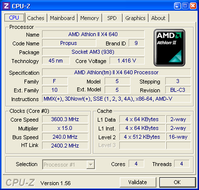

Orion7 Decembris 16, 2011 Share Decembris 16, 2011 Man tāds pats cpu un viss ir OK. Mātesplate gan tev pulksteņošanai ne visai piemērota. Vajadzēja ņemt Asus mātesplati, tad varētu arī dabūt tādus rezultātus: Bet tas, ka bez slodzes rāda 2,2GHz ir pilnīgi normāli, jo ir ieslēgts energotaupīšanas režīms. Link to comment Share on other sites More sharing options...
