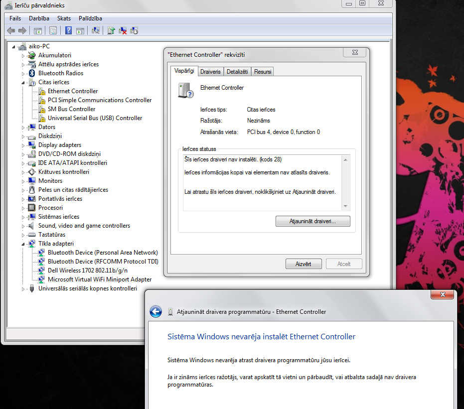

Device manager labāk parādi!
Man pašlaik visvairāk šķiet, ka vienkārši esi līki sainstalējis to dzelzi.

Te būs device manager

Inspektors Caps
SM Bus Controller:
It is derived from I²C for communication with low-bandwidth devices on a motherboard, especially power related chips such as a laptop's rechargeable battery subsystem (see Smart Battery Data). Other devices might include temperature, fan or voltage sensors, lid switches and clock chips. PCI add-in cards may connect to a SMBus segment.
Jautājumi vēl ir? Kad uzinstalēsi šo, tad OS būs iespēja kontrolēt norādītās iekārtas. Šobrīd tās strādā tikai tā kā tās sākumā uzkonfigurē BIOS. Un, kad uzinstalēsi Ethernet Controller un pārējās iekārtas, tad OS būs iespēja tās atslēgt, kad tās netiek izmantotas. Šobrīd tās atslēgt nav iespējams un tās papildus tērē elektrību un rada siltumu.
Link to comment
Ko lai saka, paldies visiem par izpalīdzēšanu un respect par to ka nebijāt pārāk bargi ! :yes3:
Sainstalēju visus draiverus un nu iet kā bitīte :good:
Pēdējā laikā daudz visādi darbi pa vidam un gibēju kā ātrāk, tādēļ arī laikam tikai daļa draiveru bija sainstalēta...
Device manager visas izsaukumzīmes pazuda, tikai viena palikusi, draiveri tagad patiešām pilnīgi visi sainstalēti.

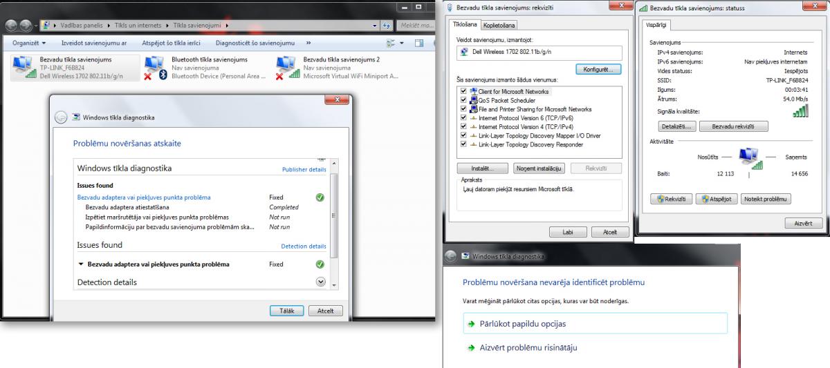

Joprojām ir problēmas ar internetu. Ik pa laikam kaut kas tā kā ieķeras, lapa sāk lādēties un tad pēkšņi ieķeras un viss apstājas, tad mēģinu ielādēt vēlreiz un aiziet. Kādu laiku viss strādā labi, tad atkal sāk bremzēt internets.
Kā es varētu noteikt problēmas cēloni, kādu testa programmu varbūt varat ieteikt, varu iemest vajadzīgo skrīnu lai var saprast kas īsti par lietu?!
Varu jau, protams, nest viņu uz garantiju, tikai īsti nezinot kas par vainu... un arī tad nāksies šķirties no datora uz kādu mēnesi, domāju, noteikti.
Aizdomas uz tīkla karti, bet tas tāds mans minējums tikai, neesmu jau speciālists, ir varbūt ieskāms kāds labs tīkla kartes diagnostikas softs?
