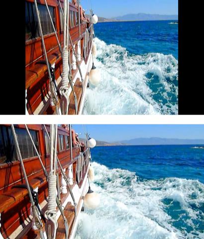

raiviic Posted September 11, 2014 Share Posted September 11, 2014 (edited) ... vietās kur melnas malas, tā arī ir video no fočuka 4:3, mov... Nu tikai nefantazē - tas ir saspiests 16:9 - kadros ar cilvēkiem tas ir vēl labāk redzams, bet nu svešu cilvēku bildes nepublicēšu. Nu jā - tas mov droši vien uzrādās kā 720:576, bet tajā var būt gan 4:3, gan 16:9. Un dabūt pareizās proporcijas ir pāris kustības ar peli. Sporta pēc nedaudz paeksperimentēšu ar pārejām - nu neticu, ka lai izbēgtu no klučiem, vajag milzīgu bitreitu. Edited September 11, 2014 by raiviic Link to comment Share on other sites More sharing options...
Bonifacijs Posted September 12, 2014 Share Posted September 12, 2014 Tagat es jau pats nesaprotu kā tas varēja gadīties, izejas vailu man gan jau vairs nav bet citiem ar to pašu fočuku filmētiem ir 1280x720. Kāda vilka pēc ir sanācis tā ka viņi ir kvadrātaini tagat nu jau vairs galīgi nesaprotu. Es tak viņus vienkārši uzsviedu uz time scale un neregulēju nekādīgi. Njāāā pineklis būs kautkādīgi mani piemānījis - fočukam ir uz blendes tāds viegli nobīdāms regulātors 16:9 - 4/3 - 3/2 pārslēdzejs kas bieži sataisa ziepes ar fotiņām, nu a šoreiz vienkārši laikam neesmu bijis izbrīnīts redzot 4:3 un tā tas arī ir palicis, bļin, āāāāāāā raiviic - a kā vispar pati filma, nu atmetot tehnisko marazmu, nu kā cilvēkam no malas vai bija interesanti paskatīties video par citiem, vai varbūt kādā momentā sāk kļūt garlaicīgi? Viktorīnas jautājums - vai šitā notiek arī Jums??? Ir video izejas faili ar 30fps AVC progressive un ar 24 fps mov salikti vienā filmā un norādīts ka lai būtu FullHD 24p izejas materiāls. Pec renderēšanas ir sajūta ka 30 fps AVC materiāls ir jūtami paātrinājies a 24fps mov ir normālā ātrumā. Tas ir dēļ tā ka visi 30 kadri ir iestumti vienas sekundes 24 kadros, tam tā ir jābūt? Par cik procentiem būtu jāsamazina video ātrums lai atgūtu orģinālo tempu 1:1? Var to kaut kā matemātiski izrēķināt? Šodien noklausījos kaudzi videolekciju par darbu ar Sony Vegas un Pinnacle 17... diemžēl tajās nebija nevienas atbildes uz mani interesejošiem jautajumiem, kaut arī tie tā kā attiektos uz kaut ko nu gaužām elementāru, darbības pamatprincipiem Link to comment Share on other sites More sharing options...
