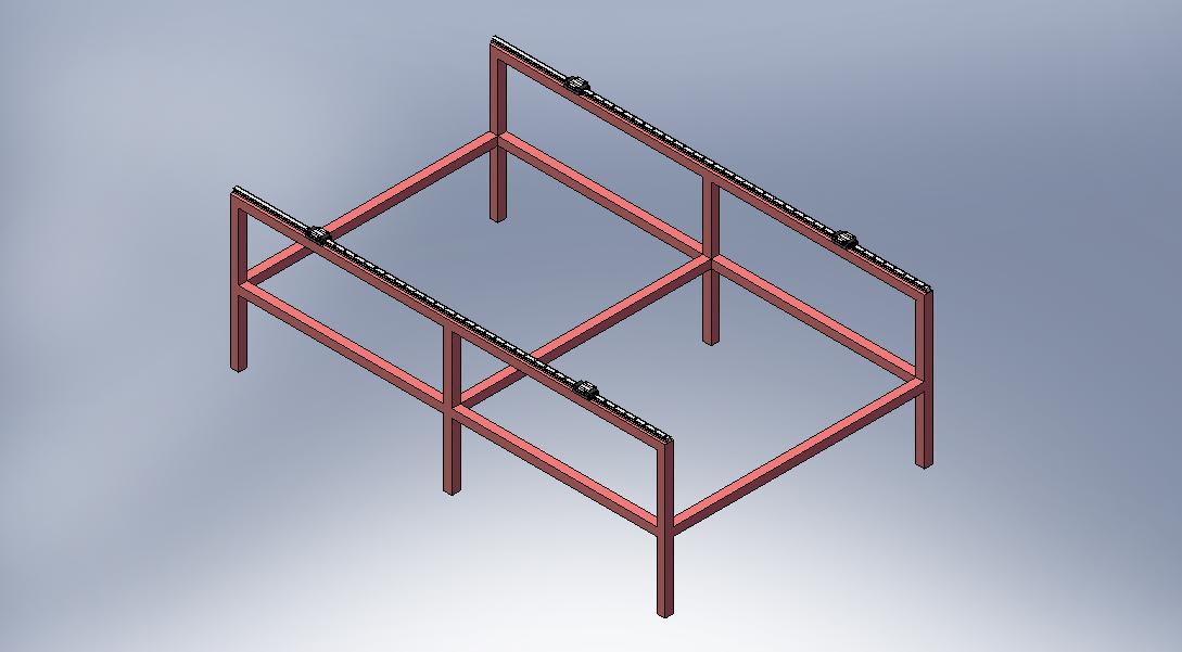

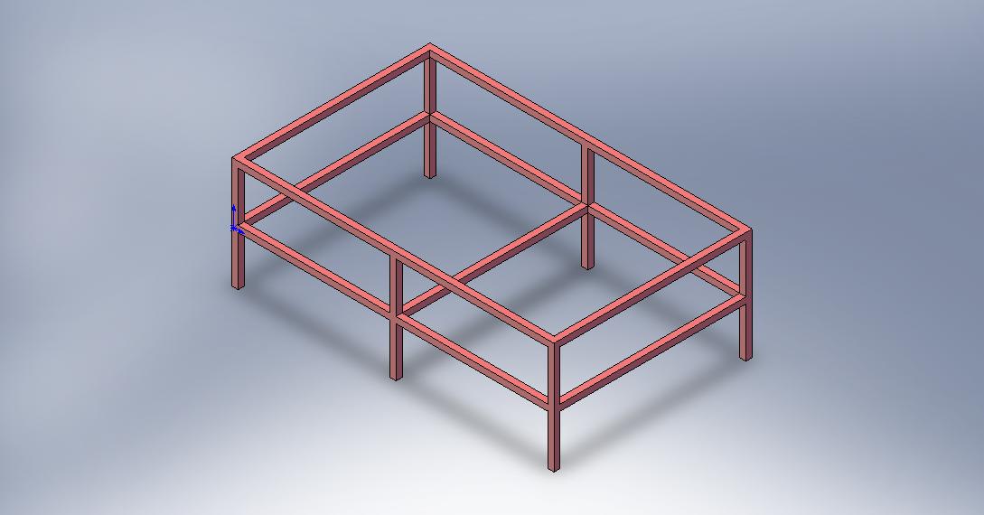

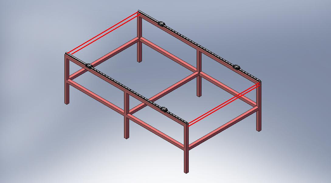

Artixxx Februāris 1, 2009 Author Share Februāris 1, 2009 Galdu uz kura viss montēsies iedomājos šādi (tas tikai aptuveni ātrumā tika uzrasēts): Link to comment Share on other sites More sharing options...

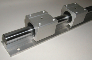

Jetijs Februāris 1, 2009 Share Februāris 1, 2009 Manuprāt prasās šitā Šitās tevis izvēlētās sliedes būs dikti dārgas. Neesi domājis par šādām? Tādas var daudz lētāk dabūt. Link to comment Share on other sites More sharing options...
Artixxx Februāris 1, 2009 Author Share Februāris 1, 2009 (labots) Manuprāt prasās šitā Šitās tevis izvēlētās sliedes būs dikti dārgas. Neesi domājis par šādām? Tādas var daudz lētāk dabūt. Esmu tādas redzējis http://www.slidesandballscrews.com un http://www.marchantdice.com/ Varbūt citur ir arī lētāk. Nezinu kā šādas sliedes uzvedīsies pie tērauda griešanas, jo esmu tās redzējis tikai bildē. Galdam domāju izmantot kvadrātveida caurules 50*50 vai 60*60 mm Labots Februāris 1, 2009 - Artixxx Link to comment Share on other sites More sharing options...
Artixxx Februāris 1, 2009 Author Share Februāris 1, 2009 (labots) kāpēc taisīsi pats?tagad daudzi uzņēmumi iet uz grunti un var nopirkt viņu darbagaldus par labulabām cenām par universālu - kokam un metālam - gan šaubos, jo ļoti dažādi materiāli tā tevis uzzīmētā konstrukcija - tur pat ja pats uzkāpsi, viss līgosies, kur nu vēl darbagalds, kur milimetra desmitdaļa svarīga. tāds liels taisnstūris nav īstā forma pret deformācijām. Taisīšu pats, jo mani interesē pats darba process (tas ir galvenais iemesls). Uzskatu, ka mans darbgalds ar jaunajām daļām sanāks lētāk, nekā pirkt attiecīga lieluma lietotu, kurš iespējams nojāsies. Kur tad būs pirkt rezerves daļas? Varbūt maldos. Kur tiek pārdoti tie darbgaldi?(domāju daudzi pa lēto gribēs CNC aparātus) Kāpēc ne universāls? Ja cnc mašīna spēj izturēt slodzi griežot metālu, tad loģiski ar to varēs griezt koku, tikai jānomaina frēzi attiecīgajam materiālam. 60*60mm(6*6 cm) metāla caurules sametinot nekas nekur nelīgosies. Labots Februāris 1, 2009 - Artixxx Link to comment Share on other sites More sharing options...
