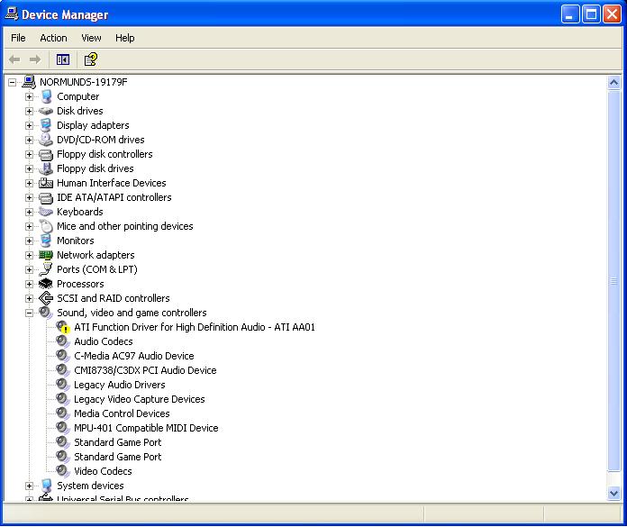

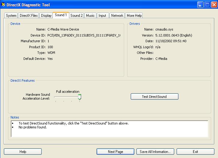

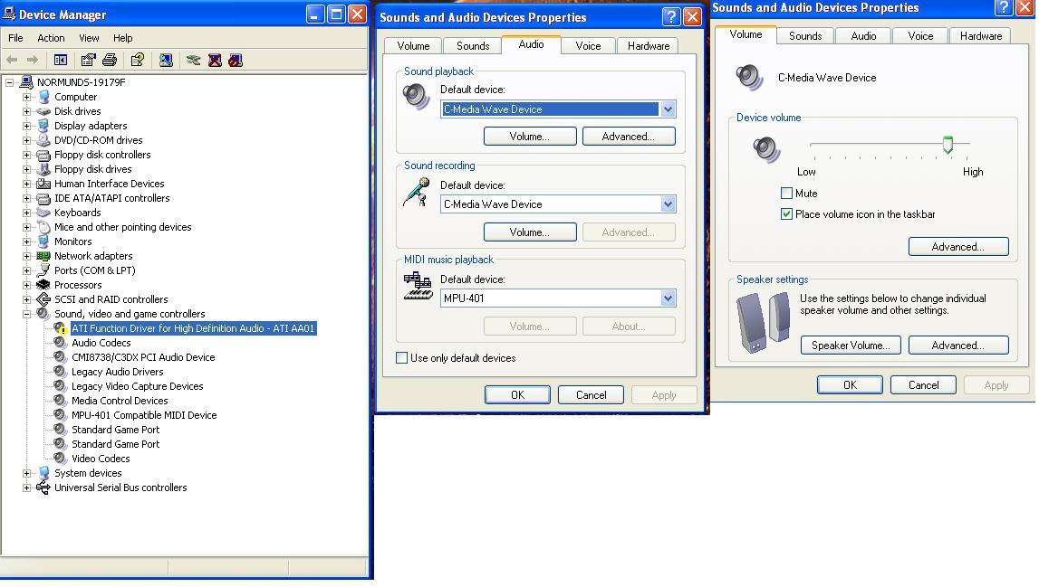

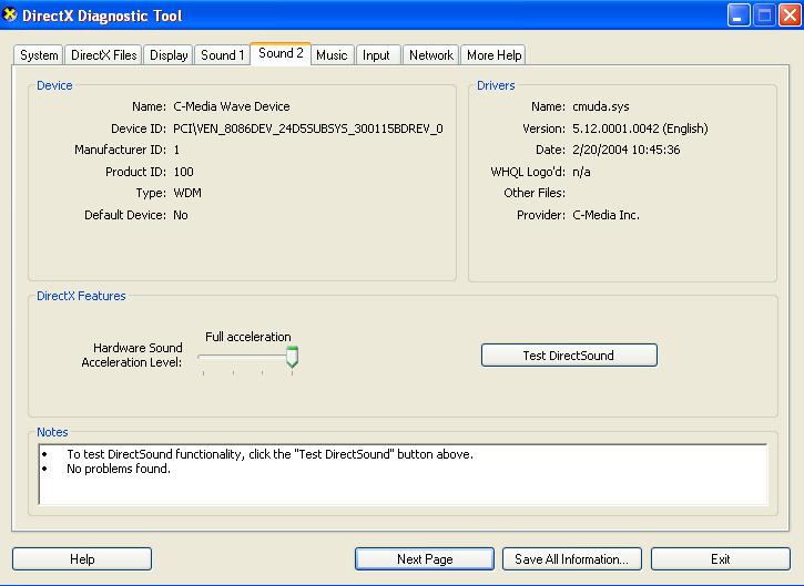

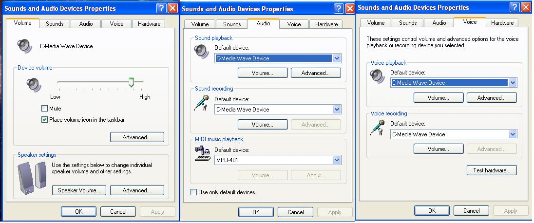

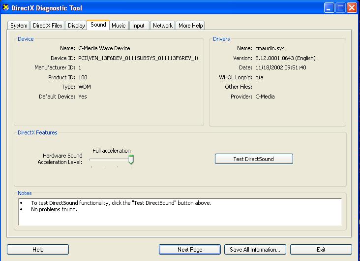

normis_161 Ierakstīts Novembris 24, 2008 Share Ierakstīts Novembris 24, 2008 Sāksim ar būtikskāko problēmu kāda man. Tā būtu tā, ka man nav skaņas, piemēram, mūzika man skan bet nav skaņas, un es nezinu kas par vainu. Videokartei man ir ASUS HD3650, bet skaņas karte ir VIA-5.1Channel PCI sound card, kā arī operetājāsistēma ir Windows XP SP2. Esmu jau daudz ko mēģinājis, bet nekas man nav sanācis. Ja kas videokarte ir galīgi jauna. Lai jūs saprastu kāda man ir situācija, tad es ielikšu dažas bildes, ar kurām, jums varbūt rastos ideja, kas varētu man būt par vainu. Varbūt kādam rādīsies tagad kāda doma ko varētu vēl ieteikt izdarīt, jo idejas vairāk man nav, kā ārī šie visi bija, manuprāt, svarīgākie faili, kas ir saistīti ar audio. Un otrā problēma ir ar to, ka pēc Windows logo parādīšanas viņš ilgi domā. Kaut kādu minūti rāda melnu ekrānu, un tikai pēc tam ielogojas. Sākumā kad es neaiztieku audio draiverus tad bija ok, bet tagad tikai parādījās tas effekts ar melno ekrānu un ilgo domāšanu. p.s. Ja kas mātes platei vēl ir iebūvētā skaņas karte, kura nestrādā. Varbūt kaut kādā veidā datoram rodas ar to konflikts. Link to comment Share on other sites More sharing options...

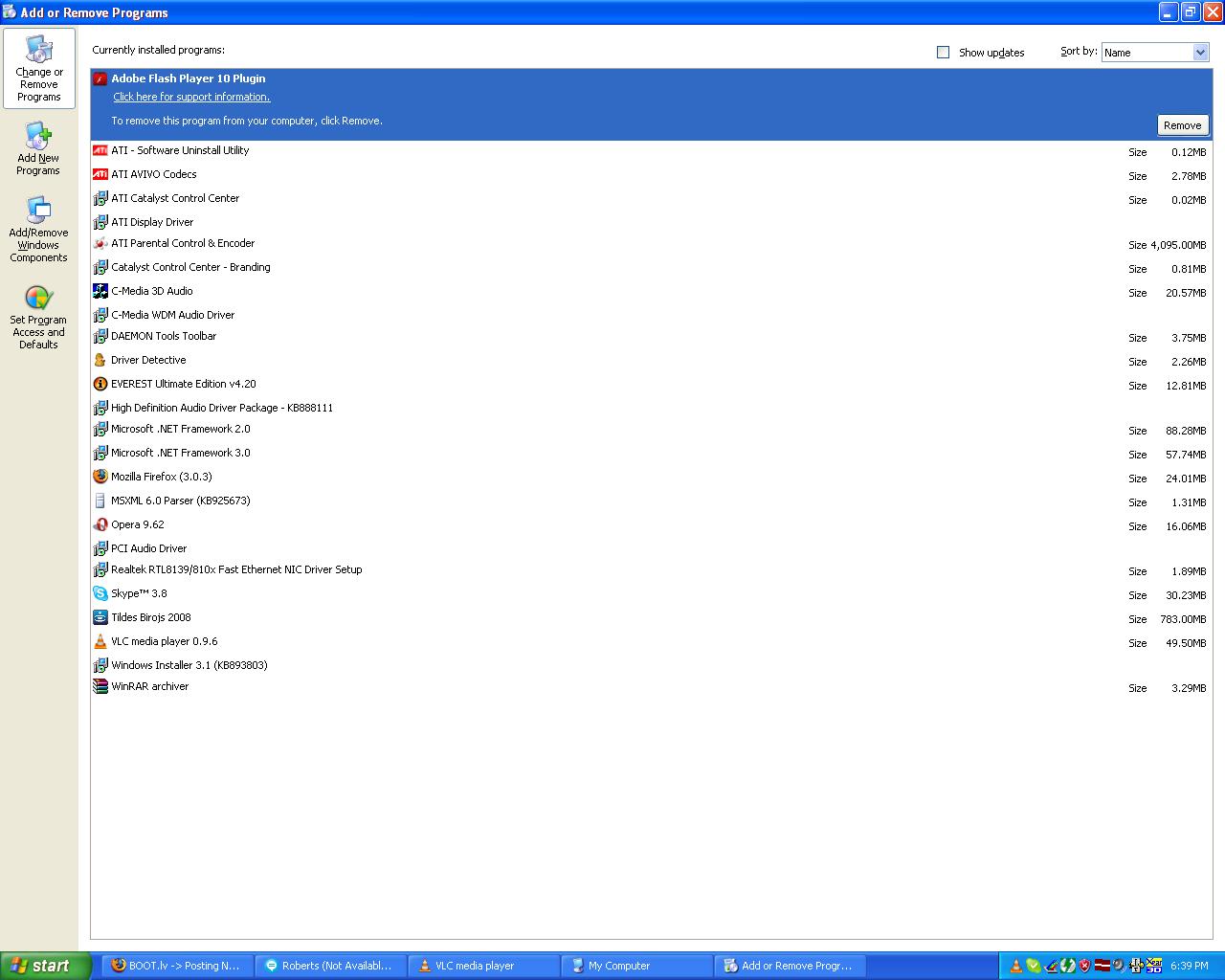

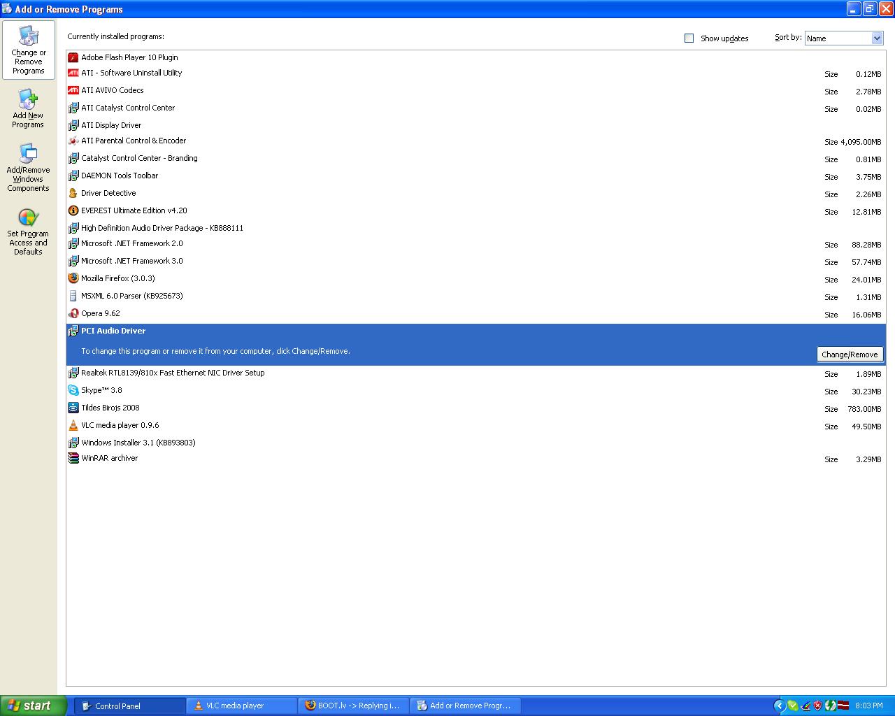

Borja Novembris 24, 2008 Share Novembris 24, 2008 Nu tad jau nevis skan, bet neskan. Tev tur par daudz visaadas fignjas sainstaleetas. 1. BIOSaa diseiblo integreeto skanjas karti. 2. Instalee nost visus tos C-Media softus un PCI audio driver. 3. Sameklee savas skanju kartes CD un palaid instalaaciju. P.S. Pienjemu, ka tumbinju darboties speeja ir paarbaudiita un tumbinjas iespraustas pareizajaa ligzdaa. Link to comment Share on other sites More sharing options...
normis_161 Novembris 24, 2008 Author Share Novembris 24, 2008 Diemžēl nekas nemainījās. Visu izdarīji kā tu teici. 1. BIOSaa diseiblo integreeto skanjas karti. BIOS es AC97 Audio (cik nopratu, tad šī bija iebūvēta skaņas karte) nomaini no AUTO uz DISABLED. 2. Instalee nost visus tos C-Media softus un PCI audio driver. Visus to C-Media softus noinstalēju, kā arī PCI audio driver arī, bet kad ieliku to disku, kas nāca klāt, tad viņš pats uzinstalēja PCI audio driver atkal. 3. Sameklee savas skanju kartes CD un palaid instalaaciju. To es ar izdarīju. Un iznākums ir tāds, kādu var redzēt iepriekšējā logā, kā arī tas iznākums vēl šādi izpaužas: P.S. Pienjemu, ka tumbinju darboties speeja ir paarbaudiita un tumbinjas iespraustas pareizajaa ligzdaa. Jap, par to es esmu pārliecināts, ka vads ir pareizajā vietā izprausts, kā arī tumbas strādā. Varbūt tu lūdzu varētu vēl kaut ko ieteikt, ko es varētu darīt lietas labā? Link to comment Share on other sites More sharing options...
brokolis Novembris 24, 2008 Share Novembris 24, 2008 Atsledz to hd audio device menegerii. tas ir disable integreeto atstaaj Link to comment Share on other sites More sharing options...
normis_161 Novembris 24, 2008 Author Share Novembris 24, 2008 Liels paldies! Viss sanāca. Link to comment Share on other sites More sharing options...
