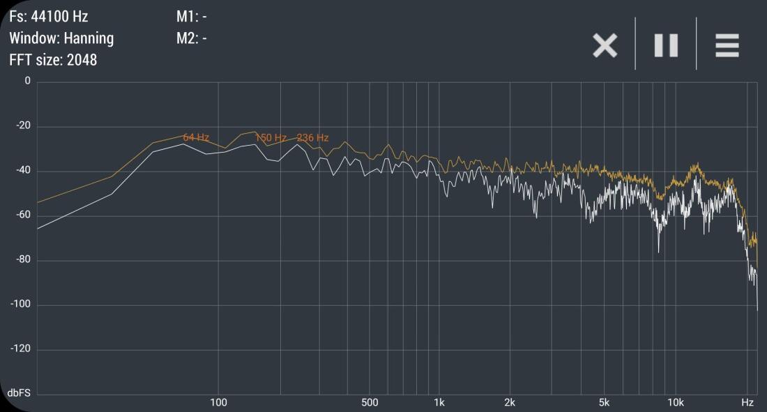

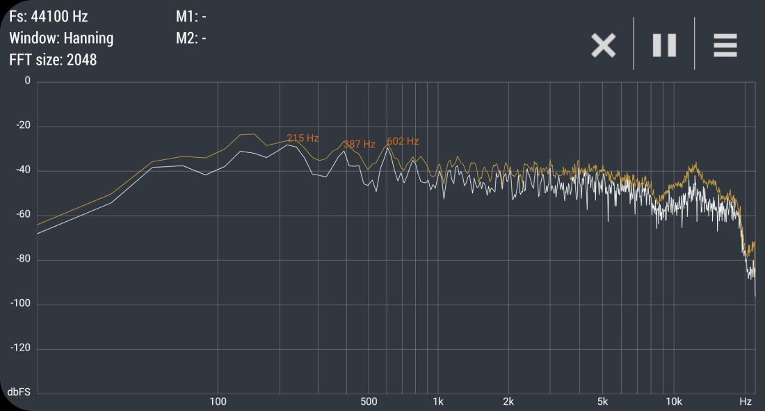

osscar 583 Posted October 7, 2020 Share Posted October 7, 2020 100 punkti bass ir saforsēts ar eq. Varbūt tā ka to nemaz nevar atslēgt. Quote Link to post Share on other sites

ju 534 Posted October 8, 2020 Author Share Posted October 8, 2020 pirms 13 stundām , Klusu teica: Toņkompensāciju varot atslēgt, nospiežot un turot pults pogu sub reset. To jau ispaidījos, rakstīju, ka kaut kā nemanīju atšķirību. pirms 13 stundām , Klusu teica: "Ir USB B ieeja, aiz kuras “slēpjas” CAP" - nē, CAP tur nav, signāls tiek apstrādāts digitāli. Gribi teikt, ka šim ir kaut kas līdzīgs kā tam kas Clarionam full digital sistēma, vai kas? Bet nu nezinu, neesmu vēl jaucis vaļā Paši jau raksta, ka ir 192kHz/24bit decoding, kas tas pats CAP jau viens ir. Skaidrs, ka tas notiek kaut kur "galā", jo filtrējas jau joslas aktīvi, cik saprotu. pirms 13 stundām , Klusu teica: "uz kādu pus skaļumu bass jau ir uz maksimumu, pēc tam jau tik pārējai joslai tiek celts skaļums" - apmēram tā arī ir. Pie maza skaļuma (kamēr var) tiek celtas frekvences zem 60Hz. Aprakstā atradu ka pat zemāk, uz 46Hz pirms 13 stundām , Klusu teica: Ja jāiejaucas "brutālā veidā", tad esi nopircis nepareizās skandas. Iespējams. Te gan pierādās tas, ka klausīties salonā ir viens, cita lieta nolikt tās skandas to pastāvīgajā vietā. Bet, ja labojums ir tik elementārs, tad jau ir OK. pirms 12 stundām , osscar teica: 100 punkti bass ir saforsēts ar eq. Varbūt tā ka to nemaz nevar atslēgt. Jā, ir forsēts, viņi paši to raksta, DYNAMIC BASS EXTENSION 46Hz @ 35% Volume It kā varot atslēgt. Mēģināju, man kaut kā nekas nemainās. A moš tikko izdevās :), vakar vairākas reizes spaidīju, neizdevās. Quote Link to post Share on other sites
RudeWolf 174 Posted October 8, 2020 Share Posted October 8, 2020 Pirms 34 minūtēm , ju teica: Jā, ir forsēts, viņi paši to raksta, DYNAMIC BASS EXTENSION 46Hz @ 35% Volume Izskatās, ka šie dinamiski rubī nost apakšējo joslu pie lielākiem skaļumiem. Laikam jau ar tādiem "vūferiem" savādāk grūti. Quote Link to post Share on other sites
ju 534 Posted October 8, 2020 Author Share Posted October 8, 2020 Ja tā ir, tad jau tas pat ir tiešām labi. Ļoti prātīgs piegājiens no ražotāja puses. Jā, tā bass boost fīča tiešām ir. Izdevās atslēgt. Tagad pat portus nevajag bāzt ciet. Kāpēc vakar neizdevās, nezinu. Šodien arī skatuvei saldo punktu izdevās atrast. Pie esošā izvietojuma tāda vieta uz dīvāna tiešām ir ļoti precīzi jānotrāpa, tur tiešām ir punkts, kurā ir sakarīga skatuve. Labi ja 10cm robežās. Man būs jauna iecienītāka vieta uz dīvāna. 1 Quote Link to post Share on other sites
