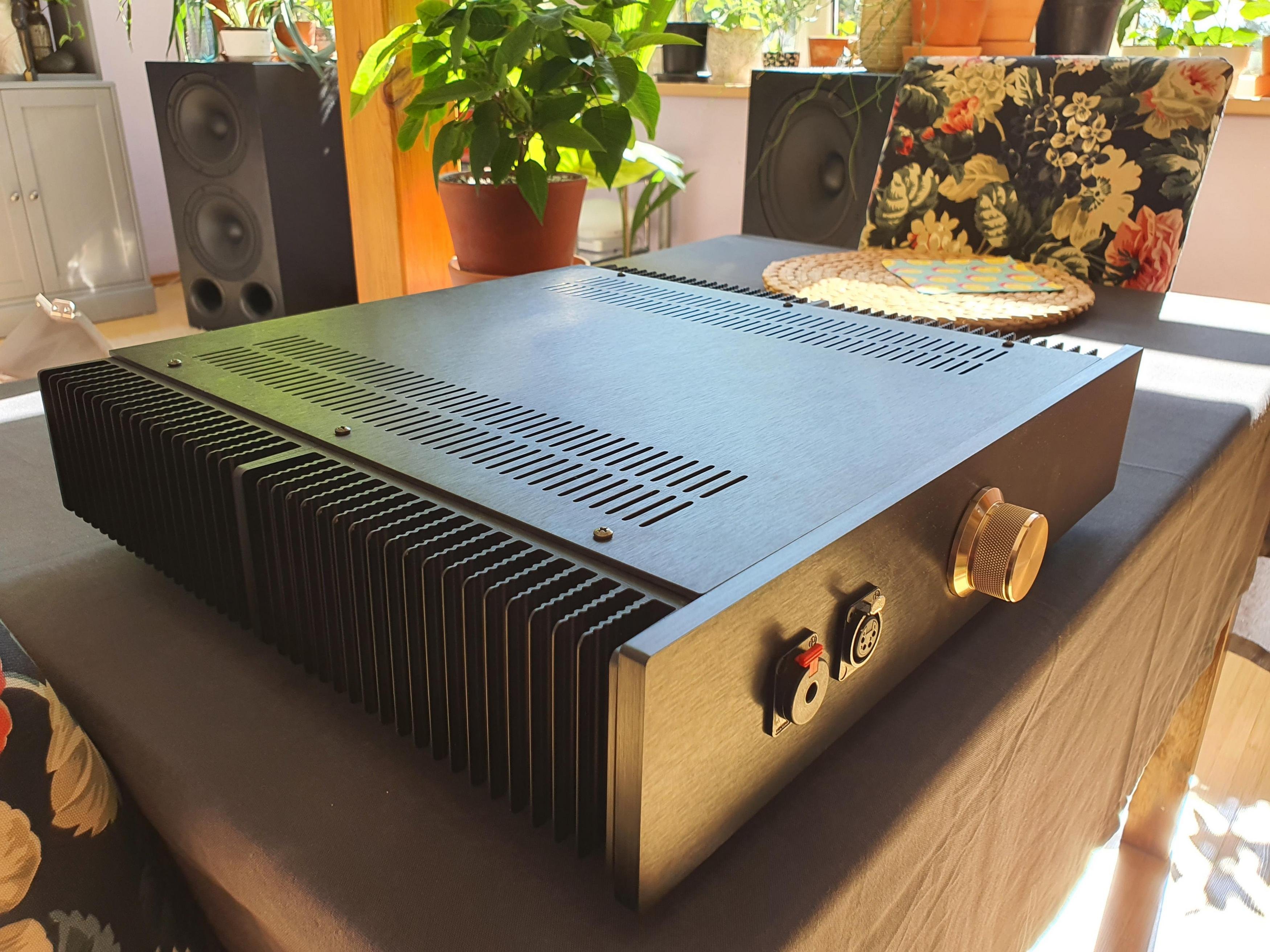

Austiņu pastiprinātājs CFA3
osscar
Labi sanācis, šim varēji ielikt izejas lai var kā preampu izmantot ?
Cik miera strāva? Ar 24v var visādas ausis kustināt!
Share this post
Link to post
RudeWolf
Pirms 4 minūtēm , osscar teica:
Preampings mani īpaši neinteresē, jo austiņu setapā tikai viena ieeja un viena izeja. Miera strāva ir 200mA.
Share this post
Link to post
osscar
Baigi daudz - pure A klase 3w uz standarta ausīm ap 40omi ?
Share this post
Link to post
RudeWolf
Savādāk jau tās redeles nevajadzētu! PSU arī tīri labi cepina. Kaķei gan nenormāli patīk!
Share this post
Link to post
osscar
Manējā gan pie tehnikas i tuvumā nenāk...? Tik uz tumbām sēž
Share this post
Link to post
osscar
tagad no kompīša aplūkoju -  neutrik štekeri  man arī patīk.  cik trafiem VA  > ? izskatās pasīki ..bet tā viss pa smuko - vishy rezistori
es vienīgi volume knobu "iesēdinātu" dziļāk panelī
