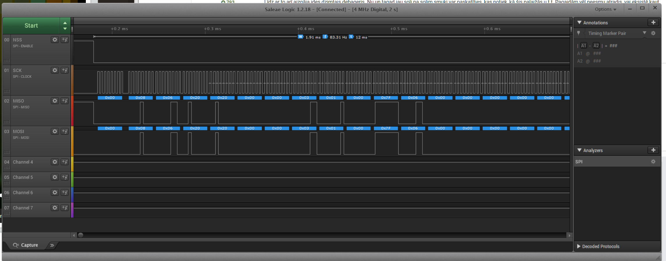

Izvilku no tumbočkas šitādu - https://www.ebay.com/itm/USB-Logic-Analyzer-Device-Set-Compatible-to-Saleae-24MHz-8CH-for-ARM-FPGA-M100/324112154593?hash=item4b7696ffe1:g:3HIAAOSwFG1eeJ0S
Kaut kad biju pasūtījis, bet kā iesīkstējis vecis turpināju ņemties pa vecam. Baigā lieta. Iesaku visiem, kuri kaut ko dara ar arduino vai visādiem citiem verķīšiem.
Konkrētajā gadījumā parāda, kā nolasās visi SI4432 reģistri. Protams, lētais gals u.t.t. Vairāk par 8 Ms/sek. negrib, lai gan rakstīts 24.
Tagad esmu uzsūtījis šādu -  https://www.ebay.com/itm/DSLogic-Basic-USB-Logic-Analyzer-16Ch-100MHz-4Ch-400MHz-Xilinx-Spartan-6-FPGA-/261859212050?_trksid=p2349526.m4383.l4275.c10#viTabs_0
Share this post
Link to post

AndrisBB
Posted (edited)
Es izmantoju abus divus, plus ir vēl IKA Logic, kas ir diezgan labs. Darbā ir pāris oriģinālie Saleae, gan vecāki gan jaunāki, bet price/performance ziņā iepriekšējie ir labāki.
Tā ķīniešū klona pluss ir ka relatīvi mažiņs, ātri piespraud kautko pārbaudi un iemet atpakaļ kastē kur citi loriņi glabājas. Mīnuss ka viņam Mini USB vads (vismaz manam), kas parasti ir diezgan resns. Plus faktiski nekas cits vairs Mini USB neizmanto, tapēc mūžīgi jāmeklē vads. Kad uz galda pilns jau ar višādiem štrundiem, tad katrs extra restais vads traucē.
IKA Logic tie paši plusi/mīnusi kas ķīnietim, tikai protams sampling rate 200mhz, salīdzinot ar kā teici ķīnieša 8mhz. Software arī interesanta, bet laba. Daudz visādi protokolu decoderi utt.. Abiem protams mīnuss ka tikai 4 kanāli, 8 kanāli es domāju būtu labs kompromiss.
DS Logic man ir viens no pirmajiem modeļiem, vēl no kikstartera. Pa lielam viss taspats kad @Jurkins  linkā, bet USC-C vietā Mini-USB un pats galvenaiss mīnuss salīdzinot ar jaunāko medeli ir ka visi inputi ir uz viena konektora. Ja vajag pieslēgt kādus 8 inputus, tad nākas cīnīties ar to vadu kalnu, plus vēl izpīpēt kurš ir kurš kanāls. Ganjau tapēc viņi sadalija to konektoru vairākos mazākos. Cits mīnuss ka softwāre uz Linuksa pašam jākompilē no source koda :D, nezinu varbūt ka kas mainijies tagad. Bet citreiz vajag kautko fiksi nomērīt, bet skuju, uz konkrētā datora nav softwāres, nākas downloadot, kompilēt, tad atkal kautkas nekompilējas :D vieglāk izvilkt to IKA vai ķinieti (ja nav nekas kritisks)
