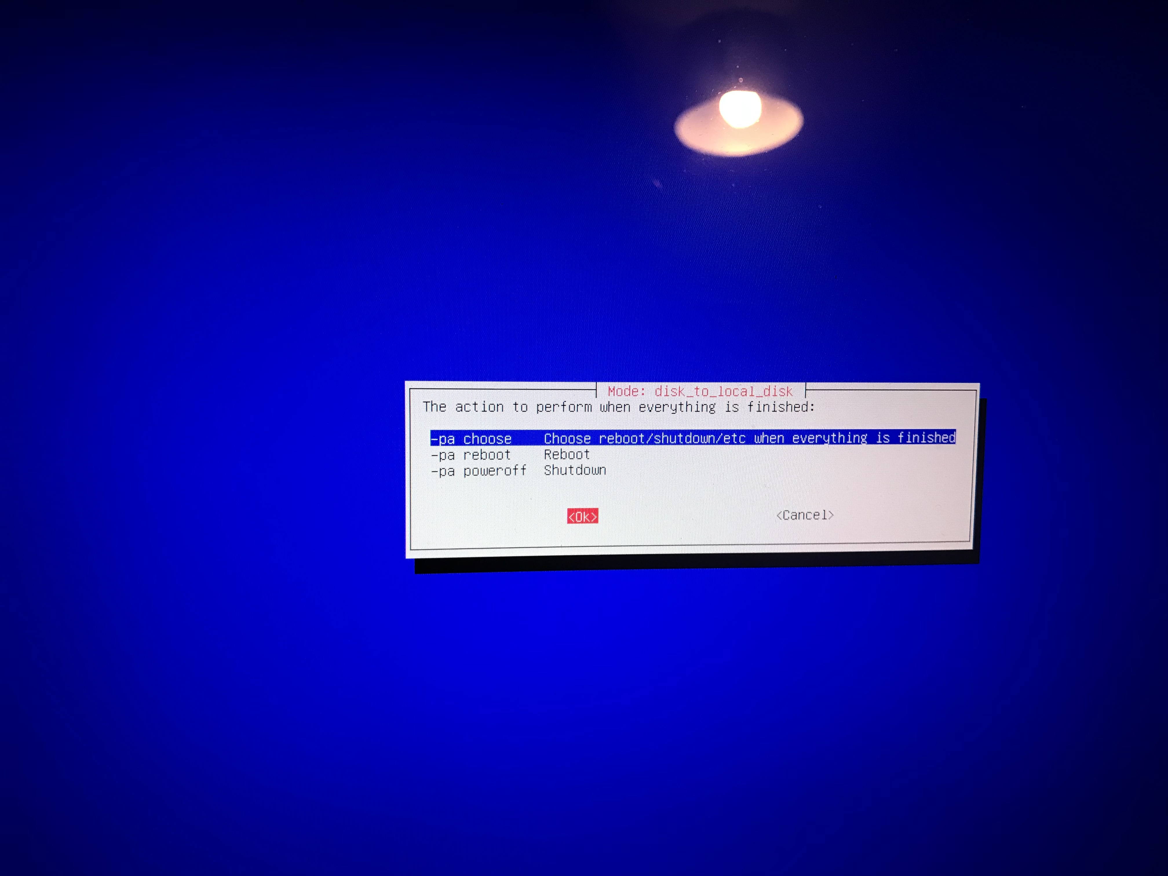

INTRASERVERNET 63 Posted April 1, 2018 Share Posted April 1, 2018 Neiespringstot uz lietām pamazām papildinu, kā arī atsvaidzinu atmińas BSD sistēmu lietojot. Protams ir daudz kas no jauna jāmācas, bet noteikti neesu pret to. Pēdējais kam nācās pievērst uzmanību:” Kā uztaisīt pilnu diska kopiju, ja rodas nepieciešamības atgriezt sistēmu darbības kārtībā. Protams pirmais un labākais variants likās ka ir dd if=/dev/sda of=/dev/sdb. Sectora pa sektora kopēšana. Teorētiski būtu jāstrādā, bet iespējams nepareiza rezerves kopijas veidoshana (komana, kopēšanas veids) neatrisināja problēmu. Pirmais punkts ar ko jāsāk būtu kādu rezerves kopiju vēlamies veidot un izmantot? Diemžēl es esmu slinks un sistēmas pārlikšanu. Pilna diska rezerves kopija der visiem, pat arī tad ja esi vienkārs lietotājs, iesācējs. Nav šeit īpašie cilvēki ar atseviškām tiesībām. Meklējot internetā, kas strādātu ar GPT FFS/UFS un UEFI mode informācija ir skopa. Protams ka atcerējos Clonezilla. Jā arī Clonezilla pirmo reizi nenostrādāja. Kas ir nepareizi, ja Clonezilla lapā norādīts BSD/UFS atbalsta. Šī funkcija pieejama tikai caur Advanced Mode. Ja kādam interesē bilžu grāmatas veidā soli pa solim, klonējam OpenBSD. Atzīmēšu, ka OpenBSD startējas no UEFI mode, diska partīciju galds GPT. Failu sistēma FFS/UFS. Quote Link to post Share on other sites

INTRASERVERNET 63 Posted April 1, 2018 Author Share Posted April 1, 2018 (edited) @AndrisBB Es sapratu tavu domu. Pareizi jau viss ir ar tavu komandu ierakstu. Bet nezinu kāpēc boot sektors netiek noklonēts. Un arī process ir samērā ilgs. CloneZilla šoreiz ir labākais variants. Edited April 1, 2018 by Rizla Quote Link to post Share on other sites
