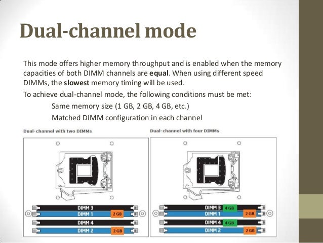

Sveiki,
Tātad, pārinstalējos uz Win7 x64, jo W10 tomēr nav prātam saprotams,  itkā viss ok, līdz brīdīm kad palūrēju cik RAMs rādās, un tad sākās, un izlēmu lūgt pēc padoma tur "ārā" jo jau ir riebiens uznācis uz to dzelzi. Itkā neesmu galīgs zābaks datoros un līdz šim vienmēr tiku galā paša spēkiem, bet pašlaik ir neliels STOPars iestājies. Tāpēc ceru uz Jūsu atsaucību un helpu, esmu pat gatavs to dzelzi aizvezt uz remontu kādu(Āģīša pusē), negribu vairs viņā līzt iekšā :)
Tātad problēma sākotnēji diezgan vienkārša - beidzās viens RAMa stiks, attiecīgi vietā nopirkts cits, pilnīgi tāds pats, tikai sērijas nr. cits. Bildē zemāk var redzēt abus stikus, itkā norādīju visus nepieciešamos datus un smejies vai raudi, bet pie 7,98GB usable tā arī netiku.  Biosā rādās tikai 4GB , voltus BIOSā neaiztieku jo nereizi dzīvē tas nav novērsis jebkādu RAMa problēmu, vienmēr uz AUTO viss lec un rūc. Un katrs stiks atsevišķi arī protams strādā. Pašlaik vēl nav ticības, ka mātesplatei slots būtu beidzies jo sloti strādā un nekādi bīpi ieslēdzot arī nav. un google saka, ka kkam ar šo māteni ir bijuši līdzīgi gļuki, bet nav SOLVED noticies , takā mārutks viņu zin kas nav richtig.  Varbūt ir kādas idejas bez miskastes? :)

Pirms 23 minūtēm , jurons teica:
Sveiki,
Tātad problēma sākotnēji diezgan vienkārša - beidzās viens RAMa stiks, attiecīgi vietā nopirkts cits, pilnīgi tāds pats, tikai sērijas nr. cits. Bildē zemāk var redzēt abus stikus, itkā norādīju visus nepieciešamos datus un smejies vai raudi, bet pie 7,98GB usable tā arī netiku.  Voltus BIOSā neaiztieku jo nereizi dzīvē tas nav novērsis jebkādu RAMa problēmu, vienmēr uz AUTO viss lec un rūc. Un katrs stiks atsevišķi arī protams strādā. Pašlaik vēl nav ticības, ka mātesplatei slots būtu beidzies jo sloti strādā un nekādi bīpi ieslēdzot arī nav. un google saka, ka kkam ar šo māteni ir bijuši līdzīgi gļuki, bet nav SOLVED noticies , takā mārutks viņu zin kas nav richtig.  Varbūt ir kādas idejas bez miskastes? :)

Pirms 6 minūtēm , rooyar teica:
melnie ir single channel sloti,bet zilā krāsā ir dual channel  sloti.
Labāk palikās citējot to visu palagu, huh?

Pirms 28 minūtēm , rooyar teica:
images?q=tbn:ANd9GcR0_gNc_leG1pj6wavCrBK
kļūdīties noteikti ir iespējams un es kļūdos šad un tad :) Un zinu, ka pa dienu rami bija ielikti A1+B1 setapā, un likās ka A2 + B2 arī biju licis, bet 100% vairs neatceros. Tāpēc pārlikšu uz A2+B2 un, tad uzrakstīšu vai es biju dunduks :)
