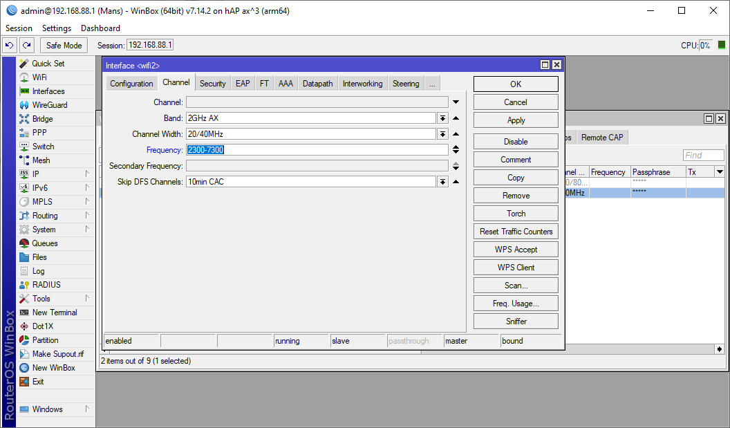

tu16 Aprīlis 12, 2024 Share Aprīlis 12, 2024 (labots) 9.04.2024. , 19:30, Stepselis teica: tur zem Available From tur vispār neko nevar ierakstīt Labots Aprīlis 12, 2024 - tu16 Link to comment Share on other sites More sharing options...

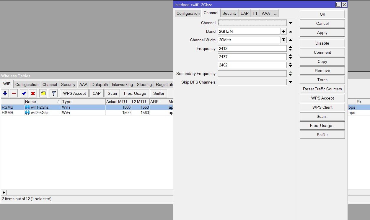

uldii12345 Aprīlis 12, 2024 Share Aprīlis 12, 2024 pirms 3 stundām , tu16 teica: Pagaidām izmantoju defoltos uzstādījumus. Bet apskatoties kanālu aizņemtību, gribu šeit redzamos defoltos uzstādījumus rediģēt. Vai tad nav iespējas šinī gadījumā kaut ko mainīt. Protams ir, bet tas mainās citā vietā, ja nav konfigurēts izmantojot channel tabu. Paskaties caur quick settings, kas pieejams. Nav man tagad pie rokas tāda routera Link to comment Share on other sites More sharing options...
uldii12345 Aprīlis 12, 2024 Share Aprīlis 12, 2024 Uzspied uz wifi interfeisa, tur būs arī channel iestatījumi, tur norādi frekvenci, kādu gribi. Link to comment Share on other sites More sharing options...
tu16 Aprīlis 12, 2024 Share Aprīlis 12, 2024 (labots) Pirms 36 minūtēm , uldii12345 teica: Uzspied uz wifi interfeisa, tur būs arī channel iestatījumi, tur norādi frekvenci, kādu gribi. beidzot man pieleca: tur zem frequency man rāda 2300-7300 Labots Aprīlis 12, 2024 - tu16 Link to comment Share on other sites More sharing options...
uldii12345 Aprīlis 12, 2024 Share Aprīlis 12, 2024 Tur vēl jāsaprot, kurš no interface ir 2ghz, kurš 5ghz, es to darīju, ierakstot tikai ssid un pastījos statusā, kurā frekvencē darbojas, esmu saskarīes, ka vieniem MT wifi1 ir 2ghz, wifi2 5ghz, bet citiem ir otrādāk. Bet principā 2ghz, tev jāizvēlas kuru no frekvencēm izmantosi 2412(1 kanāls), 2437(6. kanāls) vai 2462 (11. kanāls), vai vari norādīt vairākas, lai routeris pats izvēlas. Link to comment Share on other sites More sharing options...
tu16 Aprīlis 12, 2024 Share Aprīlis 12, 2024 (labots) Pirms 16 minūtēm , uldii12345 teica: Tur vēl jāsaprot, kurš no interface ir 2ghz, kurš 5ghz, es to darīju, ierakstot tikai ssid un pastījos statusā, kurā frekvencē darbojas, esmu saskarīes, ka vieniem MT wifi1 ir 2ghz, wifi2 5ghz, bet citiem ir otrādāk. Bet principā 2ghz, tev jāizvēlas kuru no frekvencēm izmantosi 2412(1 kanāls), 2437(6. kanāls) vai 2462 (11. kanāls), vai vari norādīt vairākas, lai routeris pats izvēlas. tur jau norādīts kuršs ir kuršs Šim Mikrotikam vis automātā. Vēl tikai jāsaprot par band un channel width sadaļām Labots Aprīlis 12, 2024 - tu16 Link to comment Share on other sites More sharing options...
Stepselis Aprīlis 12, 2024 Share Aprīlis 12, 2024 (labots) Pirms 55 minūtēm , uldii12345 teica: 2412(1 kanāls), 2437(6. kanāls) vai 2462 (11. kanāls), vai vari norādīt vairākas, lai routeris pats izvēlas. Tur var nerakstīt neko, MT pats izvēlēsies, atkarībā no frekvenču aizņemtības. pirms 5 stundām , tu16 teica: tur vispār neko nevar ierakstīt Jāuzklikšķina! Vispirms atrodi sava datora adresi: IP->DHCP Server->Leases ->iezīmē savu ->Make Static. Tad šī adrese vienmēr būs Tava. Labots Aprīlis 12, 2024 - Stepselis Link to comment Share on other sites More sharing options...
