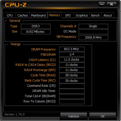

win raada 8gbram (4 usable), straadaa tikai single mode
Tas galiigi to nenoziimee.
Lai izmantotu vairaak par 4GB RAM ir jaabuut 64bit Operaaciju sisteemai.
Taveejaa noteikti ir 32bit.
Un to, vai straadaa dual channel rezhiims , var ar CPU-Z apskatiities.
  • Patīk 3
Link to post
kristaps_83
viss ir ok :D, 64bit win , skatijos ar cpuz z- single bij, bios'a pacoleshu veel cik raada
Tagad ir tajos slotos laikam kur j'astr'ad'a k'a single mode
