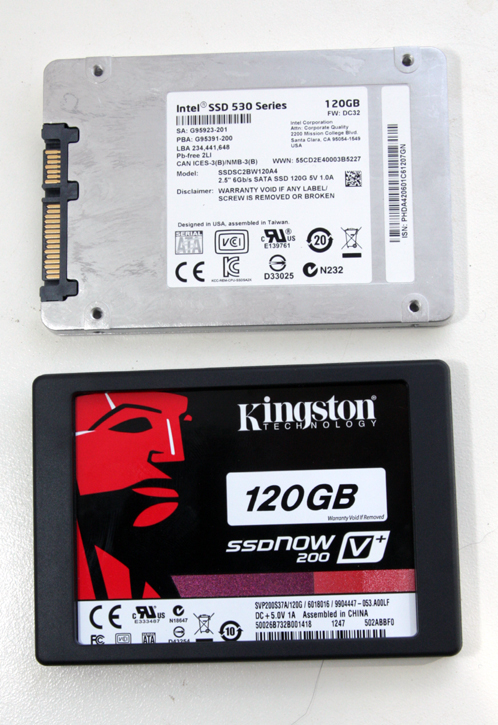

Mezavecis 863 Posted June 23, 2014 Author Share Posted June 23, 2014 Portatīvo ar live diskiem netestēju, jo neredzēju tam kaut kādu loģisku iemeslu un kādu tieši problēmu meklēt. Man jau pietika vairāku dienu sekss ar Debian uz gļukojošas SD kartes pirms kāda laiciņa - ne vella to log failu lasīšana neko nedod. Tātad finišēju ar šīm problēmām, kā rezultātā tika iepirkts jauns SSD Intel disks. Visi mēģinājumi klonēt Kinston disku beidzās ar neveiksmi, jo visi softi (Clonezilla, Free Ease Cloning u.c.) procesu pabeidza ar neizskaidrojamām kļūdām, vai arī veiksmīgi noklonēja failu sistēmu, bet Windows nebija paceļams pat ar Windows instalācijas diska palīdzību. Nācās pa jaunu uzlikt OS un pagaidām nekādas problēmas vēl nav parādījušās. Lai gan Kinston smarts izskatās samērā labs. Salīdzinājumam tā izskatās Intel SSD disks ar līdzīgu nolietojumu. Quote Link to post Share on other sites
