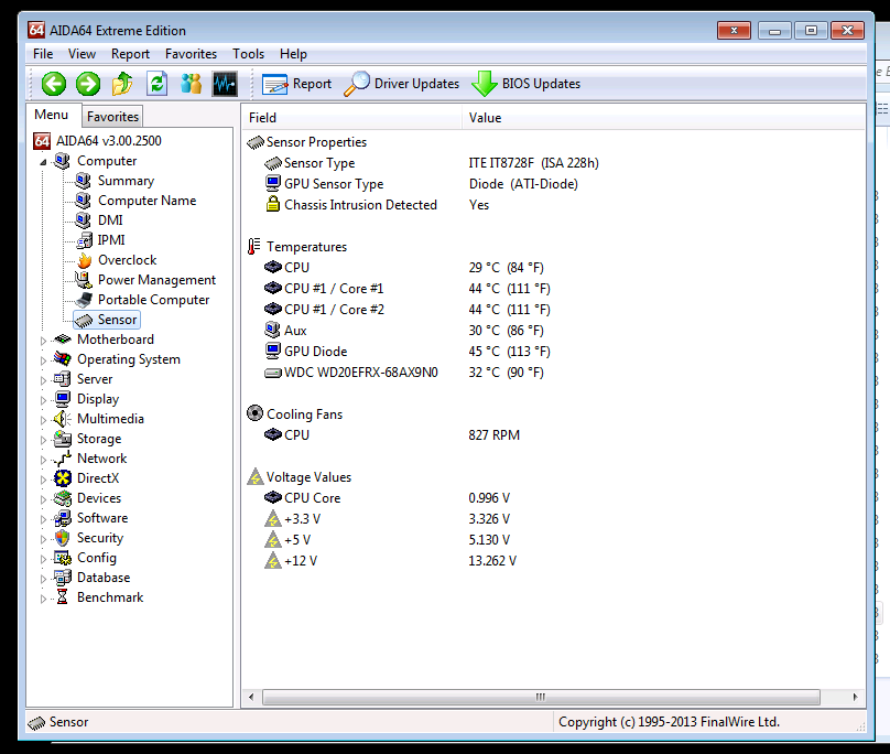

Baroklis tjipo pico ar ķieģeli. Coolink 120mm 800RPM, 8.5dB vents. Gaisa plūsma pietiekoša. Šobrīd HDD temperatūra 32 grādi.
Tas ir noķimerēts nost tavā izpildījumā vai rotē pietiekoši zemiem apgriezieniem?
Tika izmests, dzeses ragi apzāģēti, lai normāli var 120mm ielikt. 120mm ir vienkārši iemests keisā, pat nekur nav piestiprināts  :mrgreen:
uz vienu disku protams, pat bez tiešas gaisa plūsmas viņš būs gana vēss, pamēģini ielikt tāda tilpuma kastē 4 cietņus
pie tam inwin un estētika? :sarkasms:
Link to post
Tur 4 gab. fiziski ar visu māti neielien :)
Par estētiku - pret keisu bija pārāk daudz prasību, lai būtu baigā izvēle. Noteicošais faktors bija izmērs. Neko mazāku neatradu. Un, ja kas, tas nav InWin :)
Link to post
