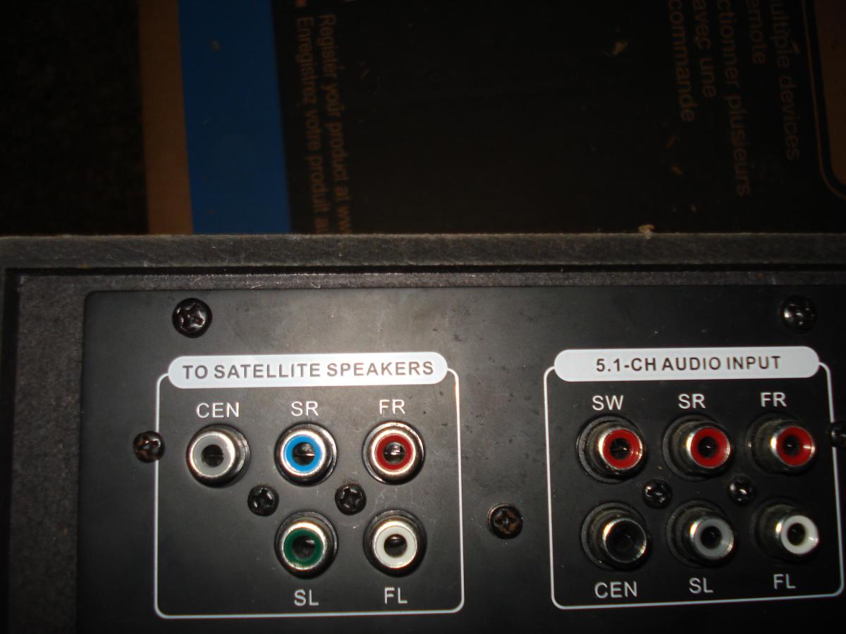

Anrijs Posted October 8, 2011 Share Posted October 8, 2011 (edited) Sveiki! Vēlējos paprasīt ,kā lai pieslēdzu DVD+ Skalrunus ,vai tikai skalrunus pie sava Samsung tv ( bildes..)DVD nav AUX.(Bildes..) ..pie tv opcijām ir iespējams izvēlēties-iekšējos skalrunus,vai ārējos-pieslēgtos.. Ja kautko esmu aizmirsis pievienot ,pateikt,lūdzu sakiet! Edited October 8, 2011 by Anrijs Link to comment Share on other sites More sharing options...
ediots Posted October 8, 2011 Share Posted October 8, 2011 Pastiprinātājs starp TV un skaļruņiem ir aizmirsts, bez tā neiztikt. Link to comment Share on other sites More sharing options...

ivo Posted October 8, 2011 Share Posted October 8, 2011 Vispār jau tajā bildē teļukam nekur neredzu analogo audio izeju. Atiecīgi ar pastiprinātāju nebūs līdzēts, vajadzēs kādu resi, kuram ir digitālā optiskā skaņas ieeja. Link to comment Share on other sites More sharing options...
ediots Posted October 8, 2011 Share Posted October 8, 2011 (edited) Manuprāt tai vajadzētu būt audio out, jo audio in jau ir sānos. Bet varbūt arī kļūdos. Ja pastiprinātājs jau ir, tad optisko izeju var laist arī uz kādu DAC, piemēram lietots Beresford TC-7510 no ebay nav dārgs un tam ir divas optiskās ieejas. Edited October 8, 2011 by ediots Link to comment Share on other sites More sharing options...

radix Posted October 8, 2011 Share Posted October 8, 2011 (edited) tak laid caur scart...., ja gribi DVD+tumbas. Ja gribi tikai tumbas pie TV, tad buus japērk kads aparats kas saprot optisko... es piemeram ebaya pirku audio 5.1 decoder, lai pieslegtu pie teļuka (LG) savas Creative tumbinjas, kuraam ir tikai 3,5mm štekeri Edited October 8, 2011 by radix Link to comment Share on other sites More sharing options...
