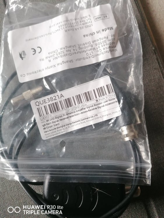

Alex30 Oktobris 24, 2024 Share Oktobris 24, 2024 Pasūtiju Aļikā.Pa 2 eur.Šādu pastiprinātāju.Pieliku pie tās pašas antenas un TV.Viss iet ideāli 3 Link to comment Share on other sites More sharing options...
