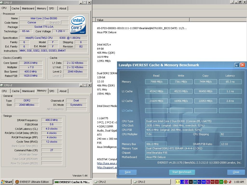

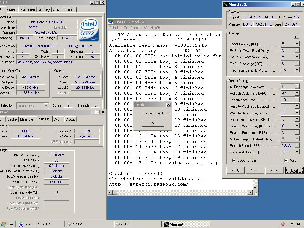

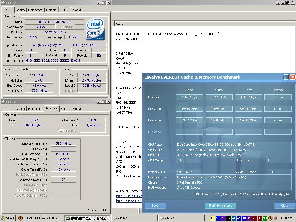

kasparrs Posted March 14, 2008 Share Posted March 14, 2008 (edited) Šobrīd tirgū pieejamie Value oveclocking DDR2 800MHz 2x1GB kiti maksā aptuveni 40Ls+, taču datortehnikas entuziastiem pastāv jautājums – vai šādi RAM moduļu kiti ir apveltīti ar pietiekošu OC potenciālu. :?: Šis review parādīs to, ka ir iespējams iehavot DDR2 800MHz 2x1GB kitu, kurš būs diezgan labs arī vidusmēra overklokeriem. Šoreiz runa iet par Vācu kompānijas CompuStocX ražotajiem CSXO-CEC-800-2GB-KIT ram’iem, kuru SPD, speciāli CSX, izstrādājis un testējis Kasparz. Specifikācija : CSXO-CEC-800-2GB-KIT capacity: 2048 (2x1024) MB chip type: DDR2 amount pin: 240 pin Jedec Standard Setting: 800MHz / 4-4-4-12 / 1.9V Max. Speed: 800 MHz chiporganisation: 64x8 heatsink: METAL COOLER amount of chips: 16 module organisation: 128mx64 PCB-Layer: 6 Chip manufacturer.: CSX Cena šim kitam iekš Latvijas tirgus ir aptuveni 35Ls. Tam ir zili heatspreader’i – izgatavoti no alumīnija, kuri pat ar max OC bez papildus venta nebija pārāk karsti ~40c+. Taču uzmetot virsū kaut 1x80mm ventu pilnībā pietiek lai tos atdzesētu. Heatspreader’s nav augsts, tikai pāris mm augstāks par pašu PCB, tadēļ RAM nebūs problēmu ievietot zem tādas dzesēšanas kā Gemin2, kas tika izmantots review testing laikā. Šiem moduļiem ir izmantoti Elpida čipi, kuru OC potenciāls tūdaļ tiks parādīts. Šajā review arī tika ņemts konkurents CSX kitam, un t.i. OCZ kits : OCZ DDR2 PC2-6400 Special Ops Edition; Cena ~40Ls. Specifikācija : OCZ DDR2 PC2-6400 / 800MHz / Special Ops Edition capacity: 2048 (2x1024) MB chip type: DDR2 amount pin: 240 pin Jedec Standard Setting: 800MHz / 4-4-4-12 / 1.9V Max. Speed: 800 MHz heatsink: Camo Motif XTC Heatspreader Vizuāli šis kits izksatās iespaidīgāk, tam arī ir alumīnija heatspreader’s ar camouflage motīvu. Par heatsperadr’u efektivitāti nevarētu sūdzēties, bet par pašu moduļu efektivitāti gan, ko redzēsim review laikā. Heatspreader atrodas tieši tikpat augstu cik augsts ir moduļa PCB. Šiem moduļiem ir izmantoti ProMOS RAM čipi, kuru OC potenciāls arī tūdaļ tiks parādīts. Vispirms, testa platformas tehniskie parametri : CPU : Intel Core 2 Duo E6300 (Conroe-2M, LGA 775) ar stepping B2; Pamatplate : ASUS P5K Deluxe/WiFi-AP PSU : Sweex Gold 650W Video : Club3D Radeon X1900XTX HDD : Samsung SpinPoint T166 HD403LJ Programmas: CPU-Z, Everest, SuperPI Apkārtējā temperatūra ~23’c Pirmkārt mērķis bija noskaidrot to, cik RAM turēs max freq. Ar taimingiem 5-5-5-18. Tā kā zināju, ka moduļi nav no tiem vājākajiem pirmais shot notika ar 1000MHz freq. Un seko veiksmīgs boot. Voltāža vēljoprojām ir default 1.8v. Izlaižu Everest Bandwidth testu, palaižu stress test uz 1 minūti – viss fully stable. Tālāk ejot liku voltāžu 2.2v, ar kuru arī izdevās noteikt RAM max freq., kas bija 1187MHz. Čakarējos trīs reizes, lai mēģinātu iebootot pie 5-5-5-18 ar 2.2v + pie freq. 1189MHz, bet, tomēr, neizdevās. Ar freq. 1187MHz varēja gan izkalkulēt 32M, gan Everest Bandwidth testu laist, gan laist Everest Stress RAM test. Viss bija fully stable. Ar OCZ kitu gāja daudz grūtāk, tam jau pašā sākumā bija jāliek voltāža 2.0v lai varētu iebootot pie freq. 840MHz. Tātad, ar 5-5-5-18 OCZ kita max freq. ir 1040MHz ar 2.25v spriegumu. Vēl uzzināju max freq. Pie laikiem 5-5-5-16, kas bija mazliet mazāka par max ar 5-5-5-18. t.i. 1155MHz, taču šoreiz pietika ar 2.1v spriegumu. Ar OCZ atkal gāja vājāk, tikai 1020MHz ar 5-5-5-16 un spriegums 2.2v. Beidzot uzzināju arī max freq. Pie 4-4-4-12, kas bija 971MHz ar 2.0v spriegumu. Varēja gan izkalkulēt 1M, gan Everest Bandwidth testu laist, gan laist Everest Stress RAM test. Viss bija fully stable. OCZ pie 4-4-4-12 knapi izdevās sasniegt 903MHz, spriegums 2.1v. Kā arī kamēr dēlis un RAM bija manās rokās, ar savu roku leņķi :oops: mēģināju atrast sava CPU Wall, izdevās tikt līdz 469MHz. Verdikts : CSX kits ir tiešām labākais Best Bang For The Buck attiecībā no Value oveclocking kitiem. Tas pilnībā spēs apmierināt vidusmēra oveklokera vajadzības. Kompānija CSX mums šos kitus piedāvā tiešām par labu cenu, salīdzinoši ar OCZ overpraisotajiem kitiem. Beigās gribētu teikt lielo paldies Kasparz’am par piešķirto plati un RAM kitiem uz review testing laiku, kā arī par padomiem. 8-) Edited March 14, 2008 by kasparrs Link to comment Share on other sites More sharing options...
