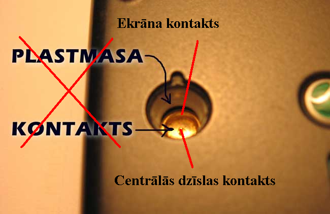

Varonis Februāris 10, 2008 Author Share Februāris 10, 2008 (labots) šis ir Vil dotajā linkā - tādi tiek piedāvāti verķi, ko pieslēdz antenai, un pieskočo pie mobtel vai modēma, kuram nav iespējas pieštekerēt ārēju antenu. - Didzi, ko domā par šamējiem? strādā tāds koncepts? te drusku var redzēt kā tā antenas slēgšana pie mobtel veidojās: redz, viens tikai kontakts. nav divu. tas pats arī vienam vecākam SE modelim. un nulles dzīslu reāli var paņemt no mobtel apkašā esošas spailes, pie kuras nāk klāt nulle no kautvai lādekļa vai usb vada, iespējams ka iekš automašīnas mobtel turētāja - antenas pieslēgums veikts līdzīgi - ti izmantojot mobtel lādētāja pieslēguma nulles spaili. nuja, par antenas tēmēšanu tad skaidrs. uz aci un izjūtu. vēl tik jāizvēlas vai likt pret 12km attālo pilsētu, kur tas 3G ir manīts, vai pret tuvāko torni kas kautkur tepat apkārtnē ir, tad edge savukārt stabilāk darbotos Labots Februāris 10, 2008 - Varonis Link to comment Share on other sites More sharing options...
Guest ADEX Februāris 10, 2008 Share Februāris 10, 2008 Domāju, ka pareizi būs šitā: Link to comment Share on other sites More sharing options...
Varonis Februāris 10, 2008 Author Share Februāris 10, 2008 (labots) Adex - nopietni??? bet bleķis tak viens. sanāk ka ekrāns un dzīsla šeit savienojas kopā??? vajarī... tur tomēr ir atsevišķi vidus izaugums no apkārtējā bleķa... hmm.. OJAJĀJĀJĀ rokā ir! tas vidējais čuņčiks ir tomēr atsevišķi no tā apaļā štekera, ir tomēr atsevišķa dzīsla:) nu vareni. šitik sīki smalkas detaļas viņi taisa, ka ar aci i nepateiksi. ar tausti - izrādās iekšējais pumpulis ir kā uz atsperes, iespiežams. ok. nu tagad jau ar jauniem spēkiem tā teikt, vajdzētu tai lietai iet krastā lielais paldies. simts gadus to nebūtu iedomājies. izskatās nu pilnīgi monolīts tas štekeris.. Labots Februāris 10, 2008 - Varonis Link to comment Share on other sites More sharing options...
Guest ADEX Februāris 10, 2008 Share Februāris 10, 2008 Bildē izskatās, ka starp bleķi un to vidējo puļķi ir grāvītis. Domāju, ka grāvīša dibens ir no izolējoša materiāla. Link to comment Share on other sites More sharing options...
Varonis Februāris 10, 2008 Author Share Februāris 10, 2008 nu saki viens cilvēks. šitais ir viens zvērīgs makro! tam pumpulim nav pat pusmilimetra resnums! vaimanu dieniņ.. padomjlaikos kautkas tāds pat sapņos nerādijās te arī pamatīga problēma būs uztaisīt selfmeida štekeri, tik sīkos izmēros. tam antenas vadam... nuja. bet tad tā lieta sasaucas ar Didža teikto, ka 1cm lieka ekranējuma garuma visu salaiž totālā grīstē.. Link to comment Share on other sites More sharing options...
Guest ADEX Februāris 10, 2008 Share Februāris 10, 2008 Vai tad nevar nopirkt? Kādreiz mob telefonu veikalos pārdevās ārējās antenas ar šādiem štekeriem galā. Pašu antenu noravē nost un pieliec savu. Link to comment Share on other sites More sharing options...
Varonis Februāris 11, 2008 Author Share Februāris 11, 2008 gluži manas domas rīt vilksies uz bodi un tajau manīs.. lai nu ko, tiešam paldiess par ideju. ka tas antenas snuķis tik smalki viltīgs, nu sazin. to nebūtu iedomājies Link to comment Share on other sites More sharing options...
