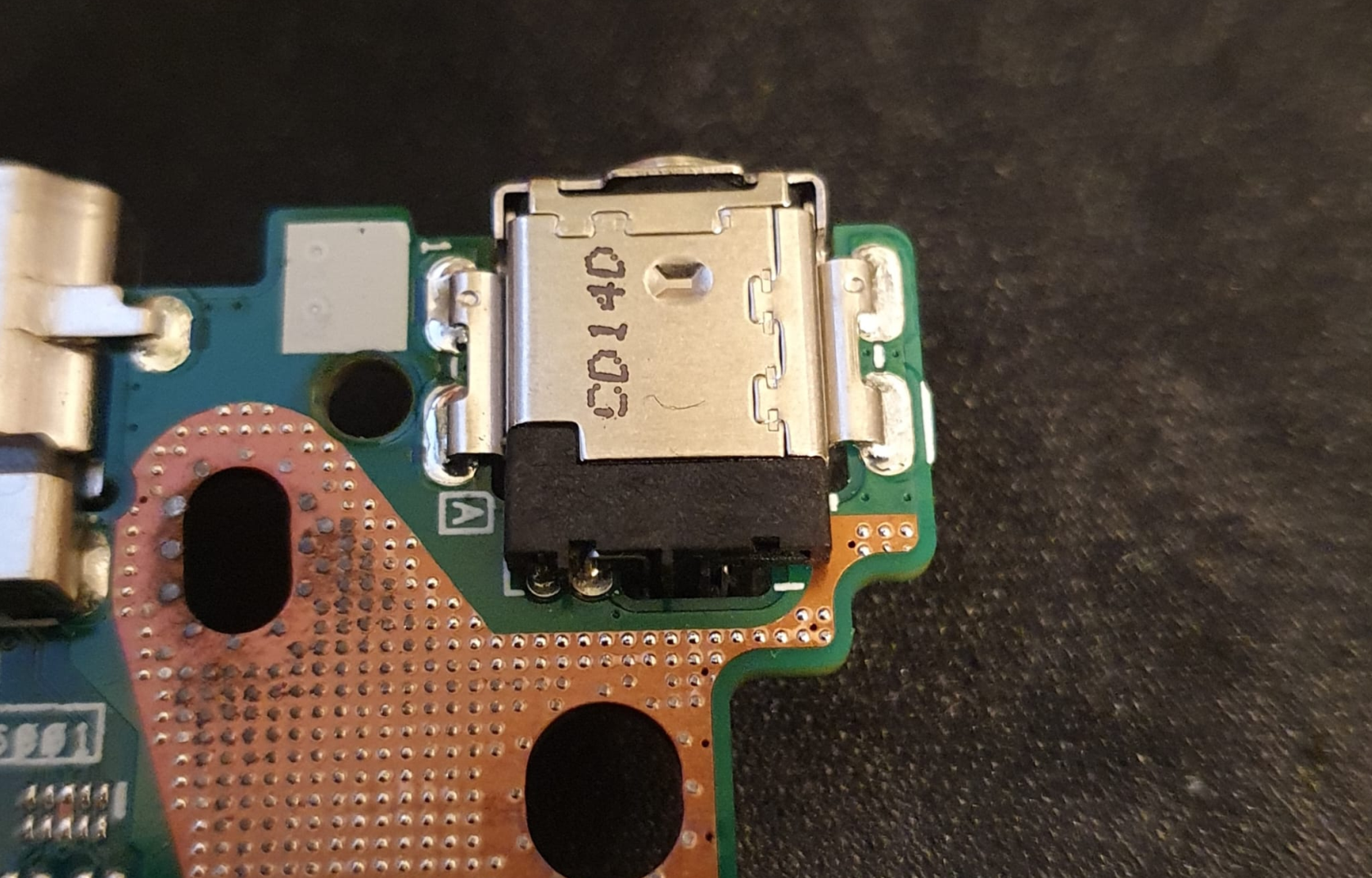

Zh Posted September 27 Share Posted September 27 Nepieciešama laptopa lādētāja ligzdas pārlodēšana, ir donors, no vienas plates nocelt citā ielodēt, skat. attēlu. Varbūt kāds biedrs, kolēģis vai kantoris kar ar to nodarbojas, lūdzu, jebkādus ieteikumus, ļoti ļoti sasāpējusies šī problēma. 1 Link to comment Share on other sites More sharing options...
hehe Posted September 27 Share Posted September 27 pirms 1 stundas , Zh teica: skat. attēlu Attēls no otras, pretējās puses būtu pat būtiskāk par šo. Link to comment Share on other sites More sharing options...
erikonkulis Posted September 27 Share Posted September 27 pašam lodāmura nav? šito izdarīt ir kā divus pirkstus apmīzt Link to comment Share on other sites More sharing options...
raiviic Posted September 27 Share Posted September 27 Labāk jau uzreiz ņemt jaunu, nevis jau lietotu no donora. Amazon un Ali porti ir daudz un dažādi, atliek precizēt modeli. 1 Link to comment Share on other sites More sharing options...
hehe Posted September 27 Share Posted September 27 pirms 1 stundas , erikonkulis teica: pašam lodāmura nav? šito izdarīt ir kā divus pirkstus apmīzt Tad piesakies salodēt tur izskatās vienlaicīgi vairākus lodāmurus vajag, tie četri lodējumi tikai lai turētos tas štrunts uz plates, vēl kā tas ar plati ir savienots. Link to comment Share on other sites More sharing options...

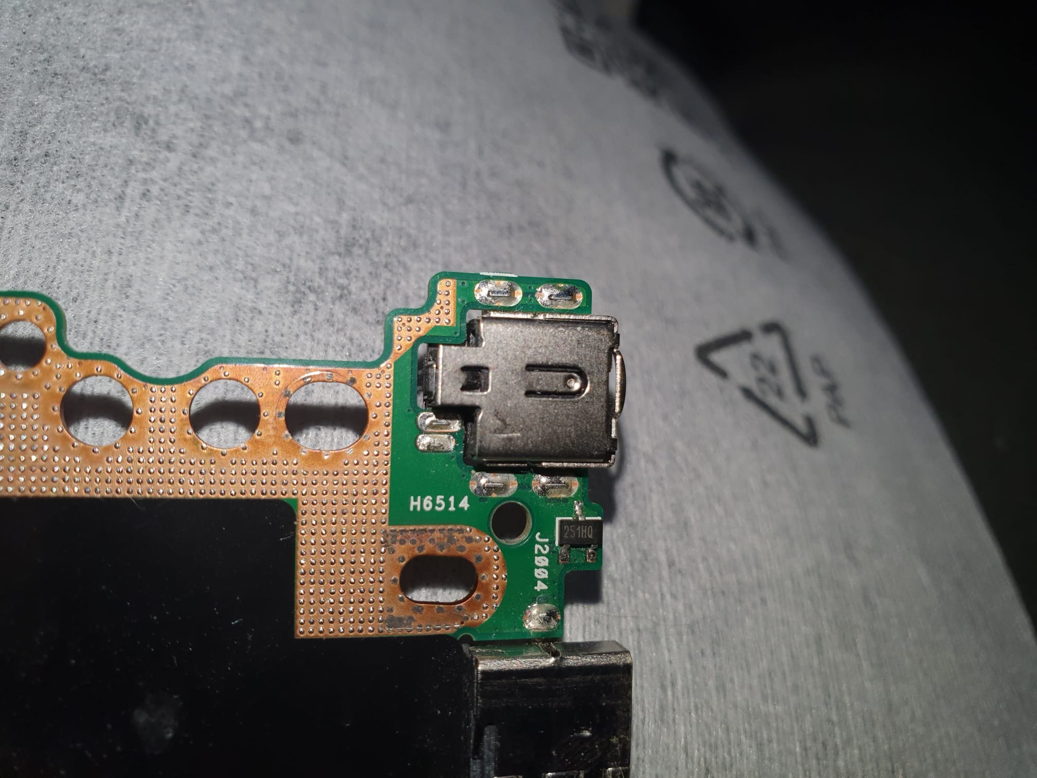

Zh Posted September 28 Author Share Posted September 28 te būs no otras puses. Pats varu tik maksimāli elektrolītiskos kondensatorus pārlodēt, viss kas vairāk kā 2 kājas nav pa zobam. Stipri gribētos tuvākajās dienās nokārtot, dators izjaukts, nekas nav jāskrūvē, plate uz rokas, piebraukšu kur un kad vajag, par samaksu toč vienosimies Jeb, kāds kantoris kuri labo zināms? DAP googlējās, ir kas dzirdēts? 1 Link to comment Share on other sites More sharing options...
raiviic Posted September 28 Share Posted September 28 Pirms 14 minūtēm , Zh teica: kas vairāk kā 2 kājas nav pa zobam Nu te gan tikai 6 kājas un tā nav mikrene ko varētu "uzcept" par daudz sakarsējot. Tikai vajadzīgs izkusušās alvas nosūcējs un pa vienai kājai atlodē. Daudz ar tādu lodēts (bet šoreiz palīdzēt nepiesakos, nedzīvoju Rīgā). 1 Link to comment Share on other sites More sharing options...
138 Posted September 28 Share Posted September 28 Pirms 14 minūtēm , raiviic teica: Tikai vajadzīgs izkusušās alvas nosūcējs Vai nu tāds, vai arī tā uzsūcošā vara pinuma ļerpata, kurai nezinu nosaukumu. Link to comment Share on other sites More sharing options...
AndrisBB Posted September 28 Share Posted September 28 (edited) Tādas piecas ielas skavas tāpat nenāks ārā arī ar viesiem atsūcējiem. Tad pārcepinās un atlaminēsies celiņi un tāpat nesīs uz remontu. Edited September 28 by AndrisBB 1 Link to comment Share on other sites More sharing options...
hehe Posted September 28 Share Posted September 28 Pirms 19 minūtēm , AndrisBB teica: Tad pārcepinās un atlaminēsies celiņi un tāpat nesīs uz remontu. Tā arī būs. Labāk uzreiz tur kur tiešām ar šo pieredze un atsauksmes, nevis kas atsauksies pirmais uz sludinājumu un tas esot kā 2 pirkstus... Link to comment Share on other sites More sharing options...
inteens Posted September 28 Share Posted September 28 Var riskēt atkniebt sānus, tos izlodēt pa vienam, un pašu ligzdu atsevišķi. Protams, ja ir nopirkta jauna vietā. Link to comment Share on other sites More sharing options...
nnoname Posted September 28 Share Posted September 28 Šo normāli izlodēt (nesajājot plati) var tikai ar karsto gaisu, un arī tad vispirms atšķaidot ar svina alvu, un vēlams ar preheat no apakšas, un silti iesaku nopirkt jaunu ligzdu. 2 Link to comment Share on other sites More sharing options...

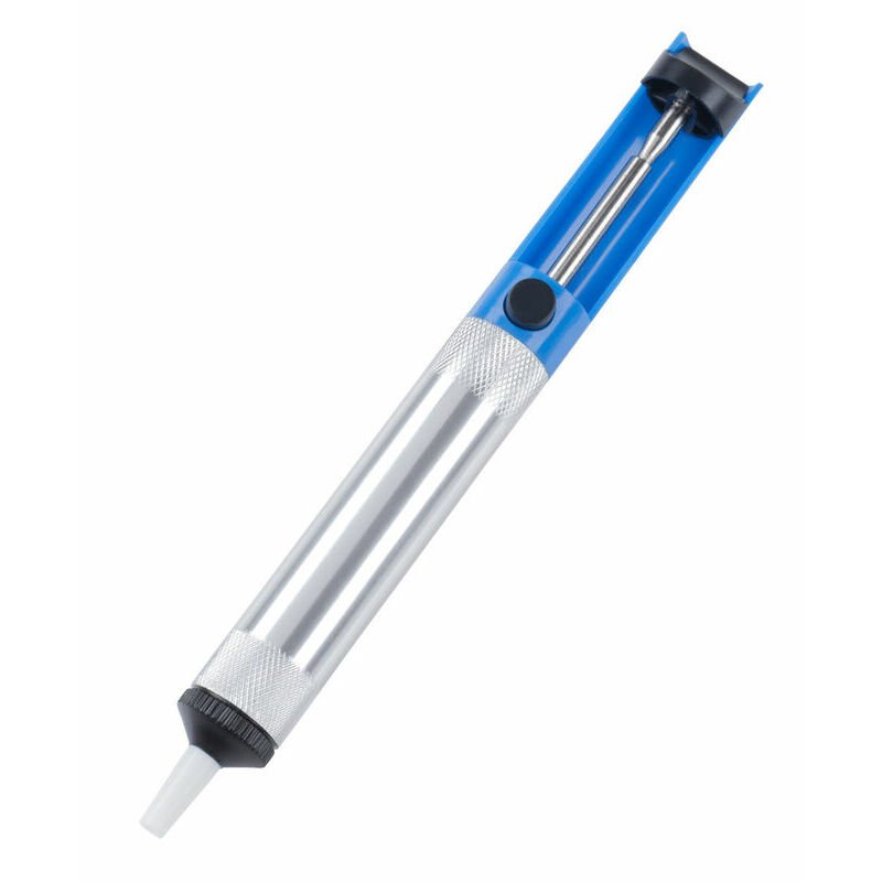

erikonkulis Posted September 28 Share Posted September 28 27.09.2026. , 17:59, hehe teica: Tad piesakies salodēt tur izskatās vienlaicīgi vairākus lodāmurus vajag, tie četri lodējumi tikai lai turētos tas štrunts uz plates, vēl kā tas ar plati ir savienots. laikam neesi dzirdējis par lodalvas atsūcēju. tādu mazu šļircei līdzīgu verķīti ar atsperi iekšā. maksā ap 5eur Link to comment Share on other sites More sharing options...
hehe Posted September 28 Share Posted September 28 Tādi atsūcēji varbūt arī ka strādās uz kādām lampu televizoru platēm. Augstāk jau atbildēja, fēnu tur vajag, un pieredzi ar to rīkoties. Link to comment Share on other sites More sharing options...
kaut_kaads Posted September 29 Share Posted September 29 Nu ja šito ir kā 2 pirkstus, tad jau nomainīt BGA proci ir kā 3 pirkstus? Nav te tik elementāri, tad kad esi sajaucis jau esošo alvu ar kādu "zemāk-grādu" kūstošu alvu, ar vara lentu atsūknējis jau cik var atsūknēt lieko alvu, nolējis pusplati ar fluksi, nokarsējis perimetru ar 450 grādiem, gandrīz jau izkausējis esošo štepseli, apdedzinājis pirkstus, tad varbūt tā ligzda nonāks nost, bet tas absolūti nav kā izlodēt elektronītisko kondesatoru ar divām kājām no vienslāņu plates. Lietotu ligzdu es arī noteikti neliktu, tad jau labāk ķīnu, bet tomēr jaunu. 2 Link to comment Share on other sites More sharing options...

spameris Posted Friday at 08:41 AM Share Posted Friday at 08:41 AM 29.09.2026. , 08:19, kaut_kaads teica: Nu ja šito ir kā 2 pirkstus, tad jau nomainīt BGA proci ir kā 3 pirkstus? Starpcitu es te kādu brīdi atpakaļ mainīju nosvilušu STM H743 ar BGA. Man aizdomas ka tas ir vieglāk izdarāms kā tas konnektors . Man jau ar zīmējas prātā, kā es viņu to konektoru tur karsēju un nevar saprast, vai tā konektora iekšpuse jau nav pārvērtusiese šķidrumā. Link to comment Share on other sites More sharing options...
Zh Posted Saturday at 04:34 PM Author Share Posted Saturday at 04:34 PM ja godīgi, izklausās tik traki ka liekas būs jāmaina mātesplate 2 Link to comment Share on other sites More sharing options...
