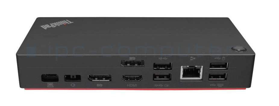

raivix95 Posted September 18 Share Posted September 18 Tāda sajūta, ka cienījami ražotāji vairs vadus netaisa un neko vairāk par super fast charging produkta lapā ierakstīt nejaudā... https://www.balticdata.lv/en/mobilie_telefoni_un_viedtalruni/kabeli-telefoniem/kabelis-baseus-usb-type-c-male-usb-type-c-male-240w-1m Resolution: 8K/60Hz specenē izklausās labi, bet viens 15 eiro vērts ap*isiens jau stāv uz galda. Centiens ir savienot laptopu ar doku tā, lai ārējais monitors arī tur piedalītos. Šķiet, ka bez testa veikalā nekā nebūs. Link to comment Share on other sites More sharing options...

raivix95 Posted September 18 Author Share Posted September 18 Tam Thinkpad dokam usb-c caurums ir izcili nejēdzīgs. Resnāks vada gals un viņš tur neies.. Link to comment Share on other sites More sharing options...
ju Posted September 18 Share Posted September 18 Kāds doks? t.i. vai dokam vispār iet cauri video signāls, ja pareizi saprotu savienojumus? Arī vai pats laptops dod ārā video pa to usb-c? OK, šitam vajadzētu atbalstīt. Varbūt, tas doks nedraudzējas ar citiem kabeļiem, tikai oriģinālajiem? Par lenovo nebrīnītos, ka tā būtu. Link to comment Share on other sites More sharing options...
raivix95 Posted September 18 Author Share Posted September 18 Laptopu viņš lādē, visa perifērija arī strādā, bet uz moni signāls neiet. Pirms 10 minūtēm , ju teica: Kāds doks? t.i. vai dokam vispār iet cauri video signāls, ja pareizi saprotu savienojumus? Arī vai pats laptops dod ārā video pa to usb-c? OK, šitam vajadzētu atbalstīt. Varbūt, tas doks nedraudzējas ar citiem kabeļiem, tikai oriģinālajiem? Par lenovo nebrīnītos, ka tā būtu. https://www.lenovoarvutid.ee/files/datasheet-lenovo-thinkpad-x270.pdf Datašīts saka, ka Citēt supports external digital monitor via HDMI or USB Type-C; Max resolution: 4096x2160@60Hz (USB Type-C); 4096x2160@24Hz (HDMI) Tad jau vajadzētu strādāt... Link to comment Share on other sites More sharing options...
AndrisBB Posted September 18 Share Posted September 18 (edited) Nu pag, kabelis tev ir USB 4.0 (40gbps) ar DP 2.1 (8k@60). Thinkpad x270 neko tādu neatbalsta. USB 3.1 Gen 1 (max 5Gbps) un DP 1.2 labākajā gadījumā. Kad tas laptops tika izlaists, tad USB4 pat vēl neeksistēja. Loģiski ka nekas neiet, nejau kabelī vaina. Labākais ko tu teorētiski vari dabūt ir 4k@30hz no tā setapa (caur kodku). Tākā doks apēd kautkādu daļu tā USB 3.1 ātruma citām funkcijām, tad arī maz ticams ka 4k@30hz ies, kautkas zemāks ticams. USB-C kabelim tur nav nozīmes, jebkurš 5gbps USB3 kabels derēs. Edited September 18 by AndrisBB Link to comment Share on other sites More sharing options...
AndrisBB Posted September 18 Share Posted September 18 (edited) Ja piespraustu monitoru pa taisno pie tā USB-C un palaistu DP alt modi, tad ies arī 4K60hz USB-C vadā jau nav nekas īpašs. DP Alt modes gadījumā, kontrolieris vienkārši pārslēdz visas 4 datu līnijas uz DP un nekāds USB traffiks tur vairs neiet. Edited September 18 by AndrisBB 1 Link to comment Share on other sites More sharing options...
raivix95 Posted September 18 Author Share Posted September 18 pirms 1 stundas , AndrisBB teica: Loģiski ka nekas neiet, nejau kabelī vaina. Labākais ko tu teorētiski vari dabūt ir 4k@30hz Kabelis man ir šitais draņķis. Vienā no bildēm ir izlasāms Note: Do not support video output. Pat uz iepakojuma nav neviena vārda par šo. Droši vien tur kontrolieris nemāk neko pārslēgt. Monitors ir UWHD 2560 x 1080. Link to comment Share on other sites More sharing options...
AndrisBB Posted September 18 Share Posted September 18 (edited) Un kādu video outputu tu vari gribēt no 480mbps USB2 vada? Transfer data between your phone and laptop with blazing speeds up to 480Mbps. Note: This USB 2.0 cable doesn't support video output. 640x480@60hz teorētiski jau varētu. Ideāls vads priekš FāstČardžinga un citai lādēšanai, bet nejau datu pārraidei. Attiecīgi tā arī tiek mārketots. Parēķini cik pikseļus tu vari pārvietos sekundē ar 480mbps. Kāda tur var būt runa par tavu 2560 x 1080? Lai pārsūtītu 2560x1080@60 tev vajag vismaz 5gbps. Attiecīgi vismaz USB 3.1 Ja gribi vadu datu pārraidē, tak nepērc vadus, kas domāti lādēšanai. Tevis paša linkā tak rakstīts "Charger Cable" Edited September 18 by AndrisBB Link to comment Share on other sites More sharing options...

AndrisBB Posted September 18 Share Posted September 18 Bet nu kapēc tērēt naudu uz tiem ja jau ir krietni labāka dokstacija? Link to comment Share on other sites More sharing options...
138 Posted September 18 Share Posted September 18 Pirms 4 minūtēm , AndrisBB teica: Un kaut viens no tevis nosauktajiem darbojas ar x270? Piedošanu, laža, šitie abi ir priekš sākot ar **80, cits konektors. Tad tā arī uzreiz būtu teicis, nevis ākstījies par VGA, gudriniek! 40A1, 40A2, 40A5 vai kaut kas tur vēl (ja eksistē vēl) būs īstā paaudze. Varbūt arī tādi Lab! vai citā krāmu bodē mētājas. Link to comment Share on other sites More sharing options...
138 Posted September 18 Share Posted September 18 Pirms 3 minūtēm , AndrisBB teica: ja jau ir krietni labāka dokstacija? Ar ko viņa labāka par uzspraužamo? Nu varbūt ne sliktāka, ja priekš viņas atrod tādu vadu, ar kuru viss notiek. Savukārt, ja tas vads maksā tikpat vai vairāk kā saderīga uzspraužamā.. 🤷🏻♂️ Bet vadu čupa Lab! arī ir Link to comment Share on other sites More sharing options...
AndrisBB Posted September 18 Share Posted September 18 Jāsāk jau droši vien ar to, kas tas kas bildē darbojas faktiski ar jebkuru laptopu. Link to comment Share on other sites More sharing options...
138 Posted September 18 Share Posted September 18 Pirms 41 minūtēm , AndrisBB teica: tas kas bildē darbojas faktiski ar jebkuru laptopu. *ja ir atbilstošs vads. Topikstārtera gadījumā, kā redzam, nav un nedarbojas. Topikstārterim, pieņemu, primāri vajag risinājumu, kurš darbojas ar viņa X270, nevis jebkuru datoru. Un uzspraužamie doki ir sasodīti ērts un stabils risinājums, gan jau arī Andris ir tādus piedzīvojis, bet Andrim atkal gribas pierādīt, ka viņam ir taisnība, tikai tāpēc lai pierādītu ka viņam ir taisnība un visiem citiem nav Link to comment Share on other sites More sharing options...
AndrisBB Posted September 18 Share Posted September 18 Kas tad tanī vadā to īpašs? Skaidrs ka ja piesprauz ar USB2 vadu, tad nekas neiet. Link to comment Share on other sites More sharing options...
138 Posted September 18 Share Posted September 18 Pirms 10 minūtēm , AndrisBB teica: Kas tad tanī vadā to īpašs? Tikai tas, ka topikstārterim tāda nav un viņš negrib vēlreiz iegrābties nopērkot tādu, kurš neiet. Turklāt, Pirms 17 minūtēm , 138 teica: uzspraužamie doki ir sasodīti ērts un stabils risinājums, gan jau arī Andris ir tādus piedzīvojis, bet Andrim atkal gribas pierādīt, ka viņam ir taisnība, tikai tāpēc lai pierādītu ka viņam ir taisnība un visiem citiem nav Link to comment Share on other sites More sharing options...
AndrisBB Posted September 18 Share Posted September 18 Nu tad jau jāpērk cits doks Link to comment Share on other sites More sharing options...
