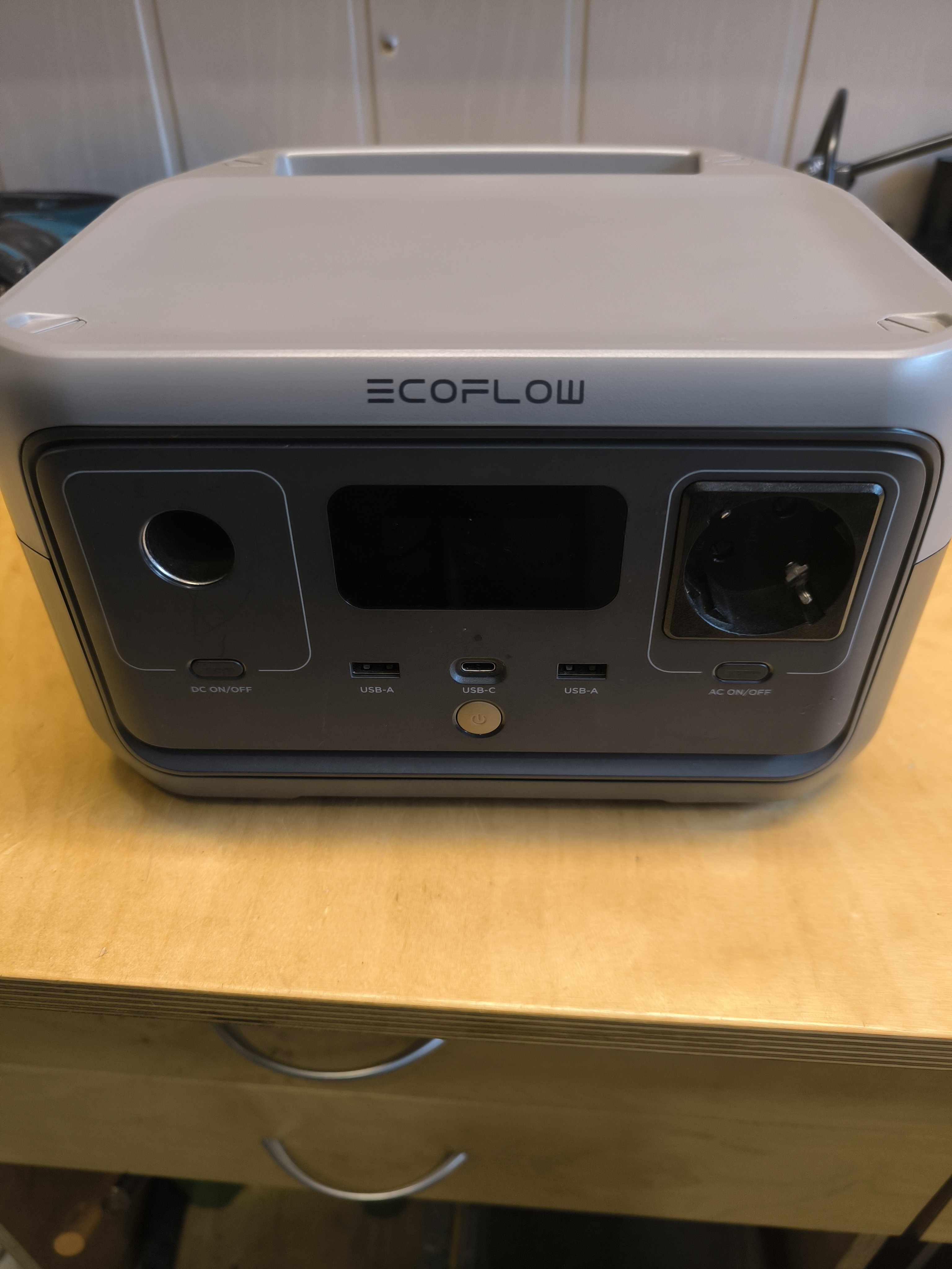

kukuruku Posted September 6 Share Posted September 6 Ja nu kādam interesē paspēlēties- atdošu neejošu Ecoflow River 2 power station. Mazākā no sērijas- ne Pro un ne Max. Minu, ka nobeidzies BMS. Neieslēdzas, pieslēdzot pie strāvas- vienalga 230 vai 12v, nelādē. Rāda 0% baterijai. Gan no 12v, gan no 230v spriegumu uz baterijas izvadiem padod - 15-17v. Uz baterijas šūnām (4s LiFePo) spriegums ap 3,2-3,3v- tātad beigtas laikam nav (šg ~maijā tika nolikta plauktā ar ~90% charge, jūlija sākumā konstatēju, ka neieslēdzas). Atrodos Ogres apkārtnē, sev izdevīgā laikā varu Ogrē ~centrā pievest. Nerezervēju, ar omnivu nesūtu. Ja saradīsies vairāki gribētāji- atdošu tam kurš piedāvās vairāk. Link to comment Share on other sites More sharing options...
AndrisBB Posted September 6 Share Posted September 6 Internetā jau raksta ka ja tu viņu atstāji tik ilgi un viņš izlādējās līdz nullei, tad no 230 nelādēs. #hardBMSreset Link to comment Share on other sites More sharing options...
kukuruku Posted September 6 Author Share Posted September 6 Nu nav viņš izlādējies līdz 0. Uz 4s cellēm rāda 13,0-13,2v. Tā ka vismaz kādi 20-30% vismaz jābūt. BMS reset nelīdz... Link to comment Share on other sites More sharing options...
binary Posted September 6 Share Posted September 6 (edited) Sakārdināji, pilnīgi pat siekalas saskrēja mutē Bet nez vai sieva atbalstītu, ka braucu uz Ogri un vēl mājās kārtējais "kaut kas" parādās… 13.0-13.2 ir no 3.25V līdz 3.30V uz celli - procentus laikam pēc tā īsti nevar noteikt, vismaz lielākām lifepo4 līkne ir teju horizontāla. Bet pēc tukšām noteikti neizskatās. Kaut kādām "citām" 40130 specenē minēts, ka pieļaujamais spriegums ir no 2.0V līdz 3.65V. Ar ražotāju mēģināji sazinātis? Šie tak it kā 5 gadu garantiju solot. Edited September 6 by binary 2 Link to comment Share on other sites More sharing options...
