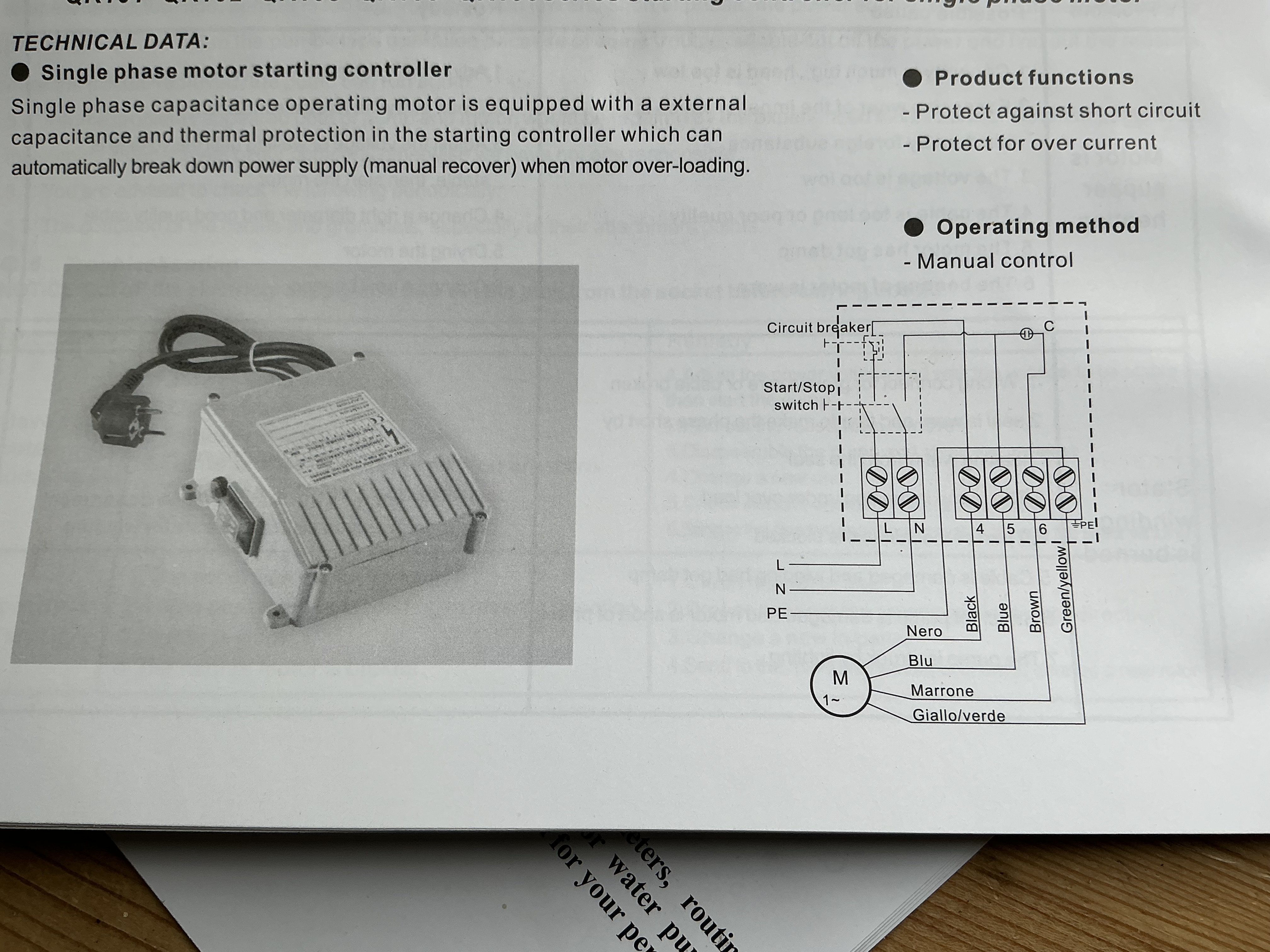

e = d Posted September 5 Share Posted September 5 (edited) Jautājums vai diskusija ar foruma elektronikas guru. Ir dziļurbuma sūknis, kuram vadības kārba ar kondensatoru. Sūknis vienfāzes, bet uz to 4 vadi. Vai to var pieslēgt pie frekvenču pārveidotāja, kuram tikai 3 izejas (zeme, Ū, V) ? Ja var, tak kā? Shēma Edited September 5 by e = d Link to comment Share on other sites More sharing options...

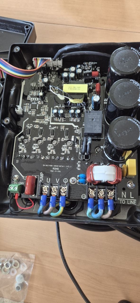

Jurkins Posted September 5 Share Posted September 5 (edited) Ja tie ir tie specifiskie frekvenčnieki, kas paredzēti vienfāzes motoriem, tad U -> galveno tinumu, V -> palaišanas tinumu, un neitrāle( nevis zeme) uz tinumu kopīgo punktu. dzeltenzaļo (zeme) uz frekvenčnieka korpusu. Bet jāskatās frekvenčnieka manuālī par kondensatoru, parasti jāizmet. Tev sanāk Black -> U, Brown -> V un Blue uz neitrāli. Edited September 5 by Jurkins Link to comment Share on other sites More sharing options...

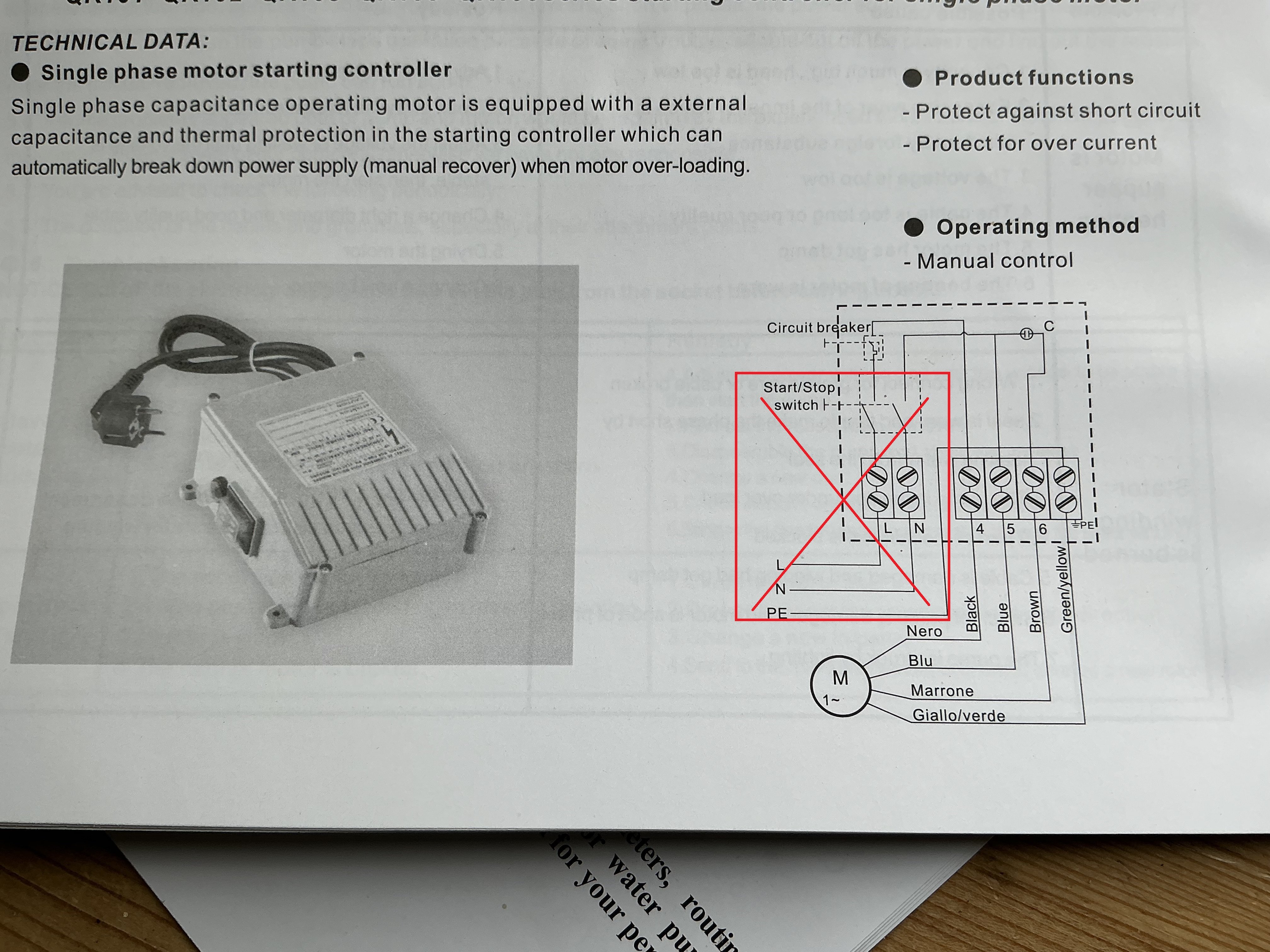

Stepselis Posted September 5 Share Posted September 5 (edited) Man izskatās vienkārši - un tur Tev paliek 3 vadi. Edited September 5 by Stepselis Link to comment Share on other sites More sharing options...

Jurkins Posted September 6 Share Posted September 6 Nevar ierosmes tinumu ignorēt. Tāpēc jau tas frekvenčnieks piemēru shēmās ir pieslēgts pie visiem motora izvadiem. To "falšo" fāzi tagad nodrošina frekvenčnieks. Link to comment Share on other sites More sharing options...
e = d Posted September 6 Author Share Posted September 6 Sapratu. Nu izskatās, ka Stepselis ar bildi un Jurkins bez bildes pateica kā vajag. Abi marķētie ar Ū un V frekvencnieka izejas ir strāva plūst tinumos, vajag kur tai nākt atpakaļ (neitrāli). Tā ka frekvenčniekā nav atsevišķa N, tad jāmauc zilais vads uz PE. Jautājums paliek, ko darīt ar PE vadu no sūkņa ? Atstāt gaisā vai arī uz to pašu PE likt? Link to comment Share on other sites More sharing options...
Jurkins Posted September 6 Share Posted September 6 PE vajag pie zemes, kaut vai pie frekvenčniekā ienākošā dzeltenzaļā. Link to comment Share on other sites More sharing options...
Murlo Posted September 6 Share Posted September 6 Tev frekvences pārveidotājs izejas jāvieno tā, it kā tā būtu kabelis no rozetes. Sūkņa vadības kastē viss paliek pa vecam. U izeju uz brūno, V izeju uz zilo Gnd uz gnd Link to comment Share on other sites More sharing options...
