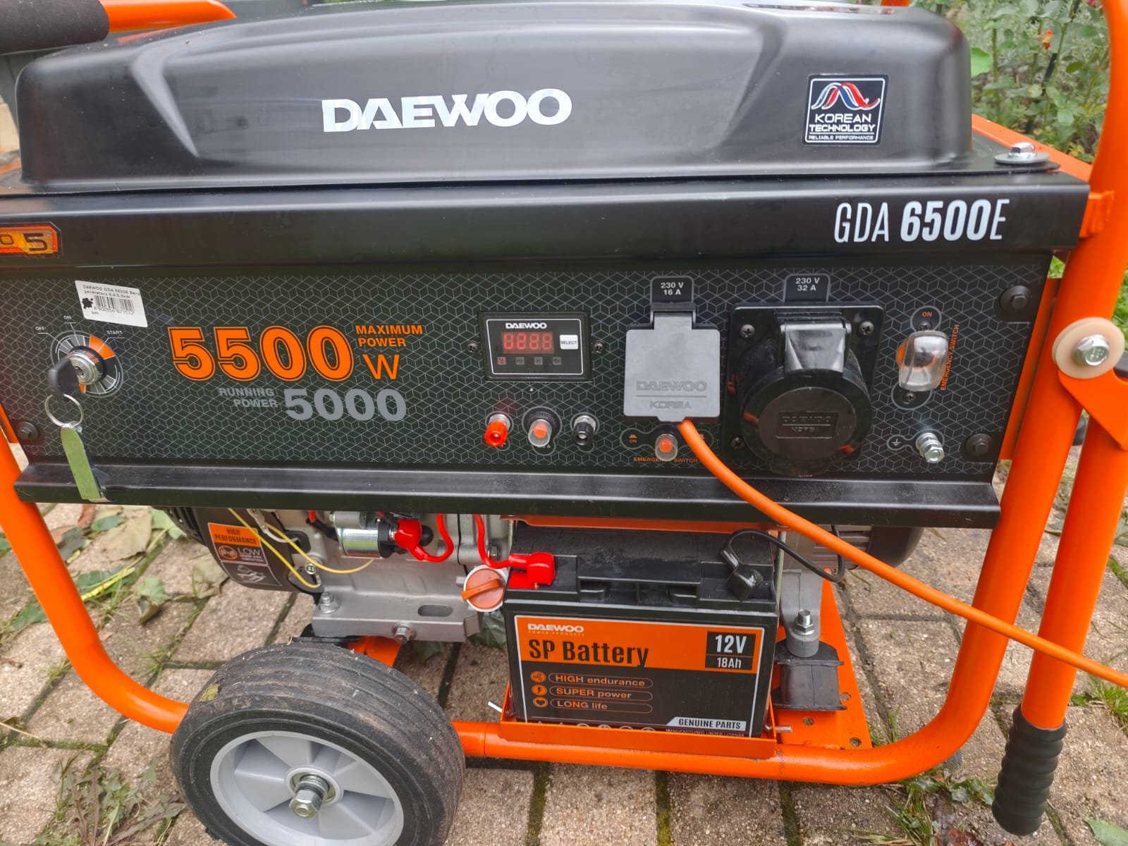

osscar Posted August 24 Share Posted August 24 Mierīgi domāju. Citi slavē inveroru, bet man ir parastais. Daewoo . Ir ok , jau otro dienu darbinu ..nav el joprojām. Viss man ar viņu strādā, sadetava, ledusskapis, frekvencieki sūkņi Cik jauda tam ū suknim....gan ja pat 1kw nav. Link to comment Share on other sites More sharing options...

osscar Posted August 24 Share Posted August 24 Paņēmu ar rezervi,bija atlIde pirms gada...ritenīši un ručkas atsevišķi jāpērk. Tās vajag jo sver psc Link to comment Share on other sites More sharing options...
versatile Posted August 24 Share Posted August 24 Uzraujamais starteris arī ir? Stulbi attapties bez elektrības ar nosēdušos aķi. Link to comment Share on other sites More sharing options...
osscar Posted August 24 Share Posted August 24 Protams var uzraut. Viņam vel var sadali nopirkt lai automātiski palaist...bet padārga. Ir arī 12v 8a izeja Link to comment Share on other sites More sharing options...

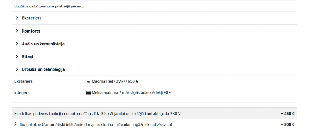

AndrisBB Posted August 24 Share Posted August 24 (edited) Par kuru no opcijām tu jautā? 1. Vehicle-to-Grid (V2G) 2. Vehicle-to-Home (V2H) 3. Vehicle-to-Load (V2L) 4. Vehicle-to-Vehicle (V2V) Man mājās ir pieejams šis. Cik var saprast no lādētāja specifikācijas (Wallbox Quasar 2), viņš var dot atpakaļ 7 - 10kW teiksim no tipiska VW ID.3 Ja grib vairāk, tad papildus 'dzelžus' vajag. https://electroverse.com/community/ev-blogs-and-guides/bi-directional-charging Ir jau mašinas kurām ir 220V rozete. Maz ticams ka tur pārāk daudz var 'izsūkt', neliks jau tur ražotāji jaudīgu inverteri. Edited August 24 by AndrisBB Link to comment Share on other sites More sharing options...
uldise Posted August 24 Share Posted August 24 Pirms 20 minūtēm , Racer teica: Cik tipisks EV auto dod strāvu/jaudu uz āru? no auto atkarīgs, BYD, kas man ir zināms, dod max 4KW. Pirms 16 minūtēm , AndrisBB teica: Tas jau nav no mašīnas atkarīgs, bet no tava 'divvirzienu'lādētāja/invertera, kas pie mājas pieskrūvēts kāds sakars? iesprauž Type2 štepseli mašīnā, kur otrā galā rozetes.. Link to comment Share on other sites More sharing options...
AndrisBB Posted August 24 Share Posted August 24 (edited) Pirms 9 minūtēm , uldise teica: Pirms 26 minūtēm , AndrisBB teica: Tas jau nav no mašīnas atkarīgs, bet no tava 'divvirzienu'lādētāja/invertera, kas pie mājas pieskrūvēts kāds sakars? iesprauž Type2 štepseli mašīnā, kur otrā galā rozetes.. Nu tas jau ir tieši tas ko es saku. Tevis pieminētais ir mašīnā iebūvētais inverters (V2L), kas dod 2 - 4kW. Kas arī viņa maksimālā jauda. Mašina jau var dot bezmazvai 100x vairāk. Stacionārie (V2H) kas pie sienas, tev dos krietni vairāk, pat no tevis pieminētā BYD, ja BYD atbalsta V2H vai V2G. Edited August 24 by AndrisBB Link to comment Share on other sites More sharing options...
