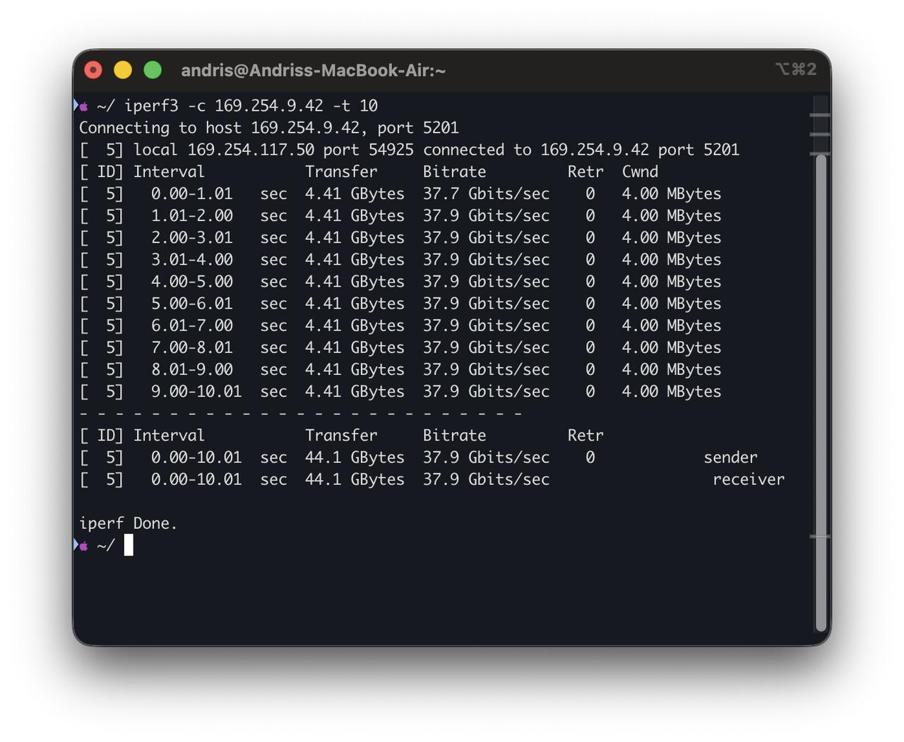

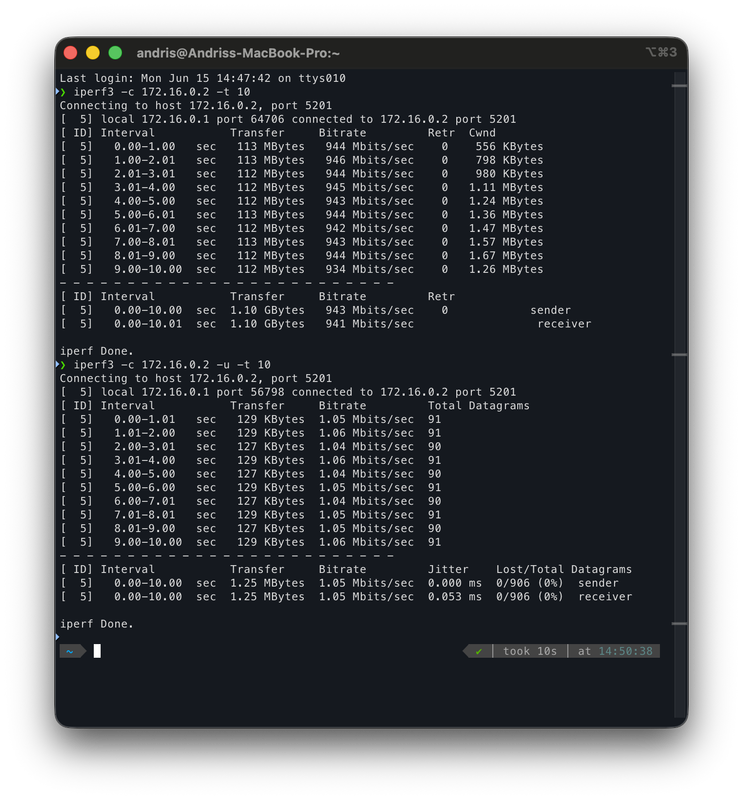

AndrisBB Posted June 15 Share Posted June 15 (edited) Nu ja negribi nekādus speciālus dzežūs pirkt/izmantot, tad vienkārši piespraud to vadu starp divien devaisiem in palaid iperf3 abos galos. Var pat ar vienu devaisu ja ir kur iespraust. iperf2/3 diezgan jaunu idustrijas standarta tūlis. Uzzināsi arī kāds ir pakešu zudums (ja tāds ir). TCP un UDP tests Edited June 15 by AndrisBB Link to comment Share on other sites More sharing options...

AndrisBB Posted June 16 Share Posted June 16 (edited) Arī 40gbps pavelk bez bēdām. Bet nu puslīdz 'modernam' CPU jau 10gbps nav nekas īpašs, lai nepavilktu. Ar 100gbps varētu mazliet pamocīties. Ja nu gadījumā tu izmanto kautkādu vecu PC (pirms 4/5 paaudzes Inteli, aka. Haswell/ Broadwell) vai RaspberīPI veidīgo, kam ar to ir problēma, tad kam viņam 10gbps karti, ja viņš nevar viņu pavilkt? Ja iperf nevar, tad nekas nevarēs. Edited June 16 by AndrisBB Link to comment Share on other sites More sharing options...
