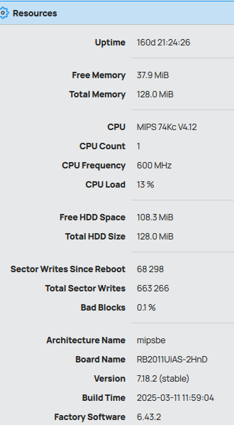

AlCohol Posted May 26 Share Posted May 26 (edited) nu tie jau tik kā alternatīva, ja galīgi nav iespējas kabeli izvilkt. strādāt strādā, bet kā pats saki, mēdz pakārāties. gan jau būtu lielāks uptime, ja nebūtu uz pus dienu atslēguši štromu todien. tā jau, bez update restartēšanas, nav restartēts kopš iegādes (uzkāries vai tamlīdzīgas činku muļķības)... 8 gadi, šķiet. Edited May 26 by AlCohol Link to comment Share on other sites More sharing options...
