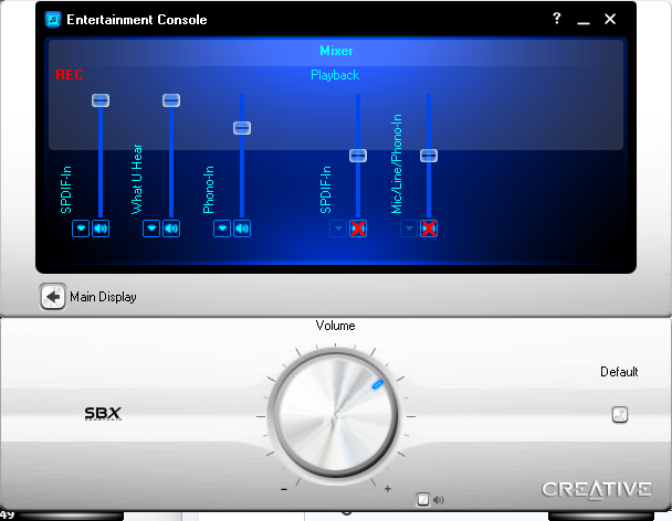

martvigs Posted April 30 Share Posted April 30 (edited) IR man audiokarte Creativie Sound Blaster SBX prostuido USB Pirms tam uz Windows 11 ar draiveriem strādāja kā vajag. Pārinstalēju kompjūteru, nopirku licenzēto atslēgu, viss gāja ok, bet izdomāju uzinstalēt draiverus, lai varētu caur Creative Entertaiment Console regulēt izejas un skaļujma līmeņus, jo gribēju paklausīties lenšu magnetafonu caru kompjūteru. Uzinstalēju draiverus no CD, dators pārstāja atpazīt audiokarti. Pazuda apt skaņa. Atradu pēc tam internetā draiverus, uzinstalēju, nekā. Pašlaik maģi klausos caur lineāro ieeju no kompjūtera. Skaņas settingos, Windows 11 neredz audiokarti. Labāk nebūtu instalējis Jūsu viedokļi Mana audiokarte : https://www.muziker.com/creative-sound-blaster-x-fi-hd?srsltid=AfmBOoozFfLLPnrMu_sY81bVkDQOEjXL9bGLMEme4cQDnyS0Zs7fjpcD Interesantākais, ka ražotāja mājaslapā neatradu draiverus šim modelim katalogā. Interesantákais tas, ka klausoties caur lineáro ieeju mátespláté, redzās, ka ienāk skaņa, bet audio izeja mātesplatei neskan Edited April 30 by martvigs Link to comment Share on other sites More sharing options...

martvigs Posted May 15 Author Share Posted May 15 1.05.2026. , 09:03, AndrisBB teica: Un kas ja tu izslēdz šo un pārinstalē driveri? Paméģināju šo variantu, pēc tam no diska gribēju pārinstalēt draiverus, bet neļāva, jo nesaderās ar sistēmu (not compability). Pārrestartēju, aizgāja. Pat šī te konsole sāka strādāt Link to comment Share on other sites More sharing options...
