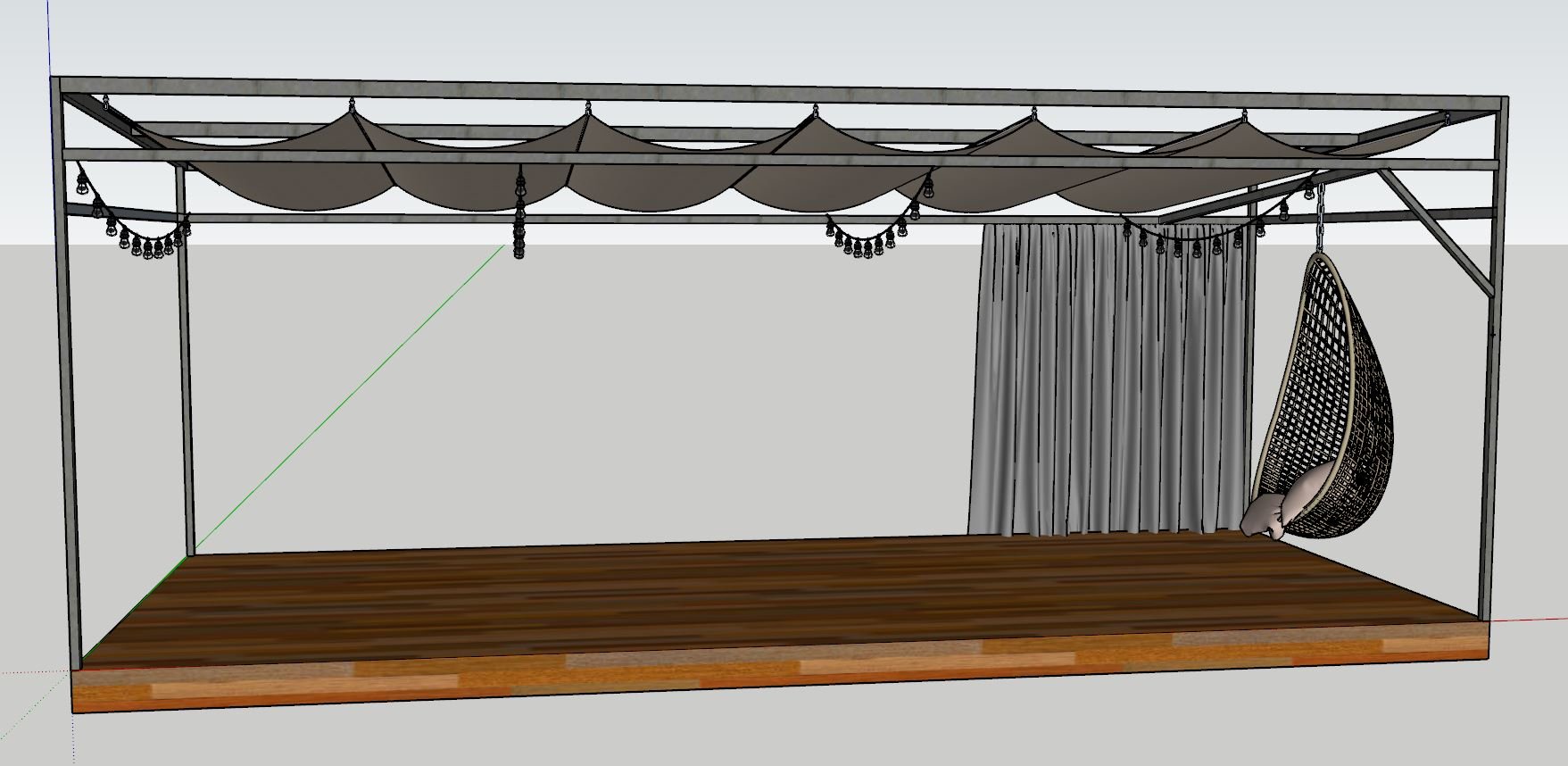

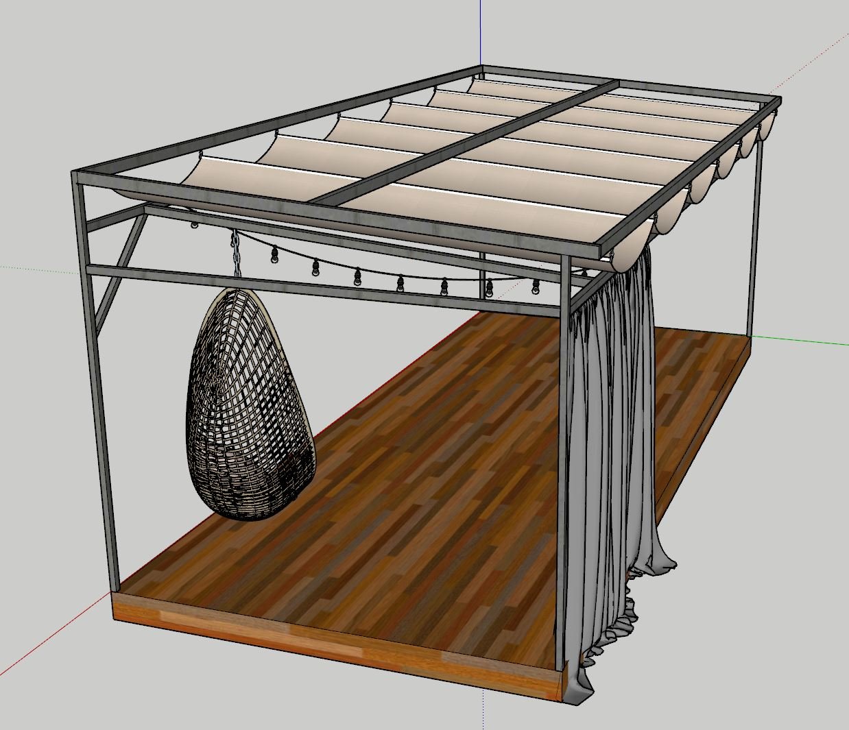

vekio Posted September 24, 2025 Share Posted September 24, 2025 Ļoti Cienījamā Publika, vēršos pie jums ar cerību rast risinājumu savas ieceres īstenošanai. Vēlos izbīdāmu jumtu virs terases. Iebetonēšu/ sametināšu/ pieskrūvēšu metāla karkasu. Tajā karāsies spuldzītes, puķpodi; šūpuļkrēsls. Pa sāniem būs aizkari. Platība jumtam 3x7m Tagad problēma: ja jumta konstrukcija "izbīdīsies" no garākās sienas puses, tad lietus gadījumā ūdens tecēs pa malām... Ja jumts "izbrauc" no tālā gala 7m, tad ūdens tecētu mauriņā. Ja jumtu izveido zem karkasa, tad lampiņas neredzēs; un arī ūdens notecēs pirms aizkara. Vai pastāv kāds inovatīvs risinājums, kā jumtam būt virs karkasa?? attāls piemērs vēlamajam 1 Link to comment Share on other sites More sharing options...
Msnikss Posted September 25, 2025 Share Posted September 25, 2025 (edited) Varbūt tāds kā dubults karkass? Jumts virzās pa augšējām konstrukcijām, lampiņas un pārējais piestiprināts apakšējam karkasam? Augšējā karkasa daļu(kura turēs 'saburzāmo' jumtu), pie garās sienas pacelt pa kādi 30cm, lai veidojas slīpums uz mauriņu. Viss būtu jāceļ max augstu, līdz garā jumta pārkares apakšai. Apakšējais karkass tad var tikt iemetināts līmenī. Nav pieredzes, cik vietu aizņem jau 'saliekts' jumts un vai tas ietilps zem tālās jumta pārkares, lai nestāv visu laiku slapjš. Protams, uz 7m augšējais karkass no 20x20 izlieksies pats no sava svara, tur kkas kreptīgāks jāliek. Ja nesaprotami uzrakstīju, varu uzzīmēt kkad nedēļas nogalē. Edit: Aizmirsu par sānu aizkaru. Augšējo karkasu var veidot ar pārkari uz mauriņa pusi, lai jumts sanāk aiz aizkara. Edited September 25, 2025 by Msnikss Link to comment Share on other sites More sharing options...
138 Posted September 25, 2025 Share Posted September 25, 2025 pirms 13 stundām , Msnikss teica: Varbūt tāds kā dubults karkass? pirms 13 stundām , Msnikss teica: Augšējo karkasu var veidot ar pārkari uz mauriņa pusi Lai kur būtu tā apakšējā truba, tā no kaut kāda leņķa aizsegs lampiņas. Link to comment Share on other sites More sharing options...

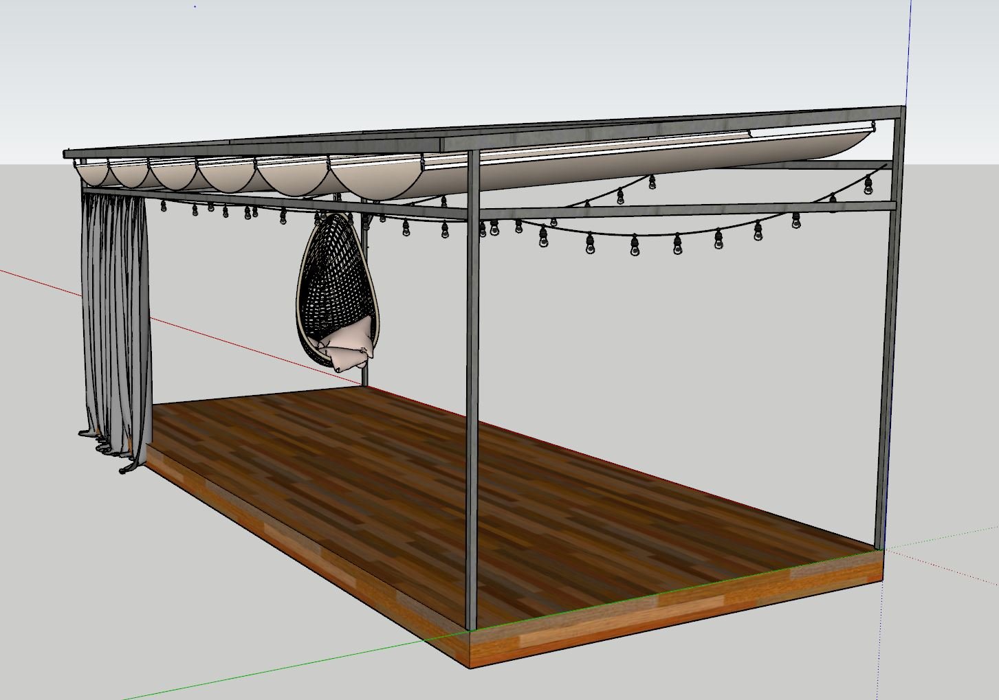

Popular Post Msnikss Posted September 26, 2025 Popular Post Share Posted September 26, 2025 Aptuveni šāda ir mana doma. Pilnībā neesmu ne inženieris, nedz esmu kaut ko no tā mācījies, lūdzu uztvert tikai kā ideju. 5 Link to comment Share on other sites More sharing options...

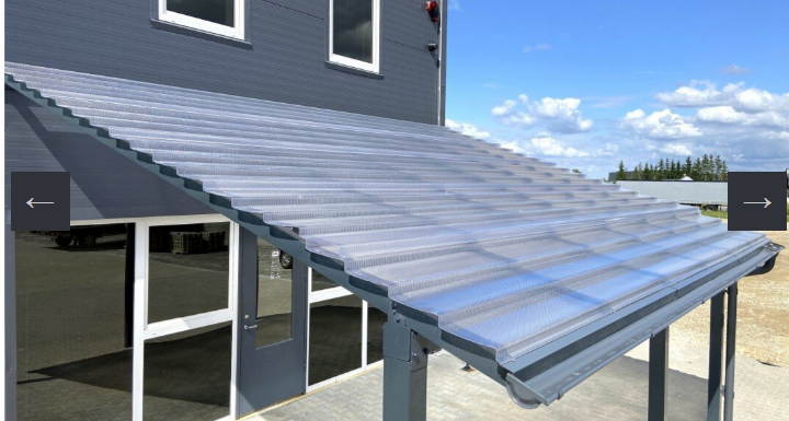

versatile Posted September 26, 2025 Share Posted September 26, 2025 Es laikam arī liktu polikarbonāta jumtu. Iemesls - tajā audumā krāsies lapas, mitrums, netīrumi. 4 Link to comment Share on other sites More sharing options...
kaads Posted September 26, 2025 Share Posted September 26, 2025 ziemā vēl papildus sniega svars tajās gropēs, ja nenoņem jumtu pavisam nost, a ja noņem, tad atkal kaut kur vietu aizņem un pa kājām maisās tas tā, tikai skaļi domāju pie sevis. Link to comment Share on other sites More sharing options...
osscar Posted September 26, 2025 Share Posted September 26, 2025 polikarbonāts jau arī ar ar laiku sadzeltē + organika šūnās tiek iekšā...izskatās..nekā...tad jau labāk kāds necaurspīdīgs jumts...uz 7m tā konstrukcija izskatās "ļoti optimsitiski"...tur vajadzēs vēl pa vidu kolonnu/stuti vai nopietnāku "fermu" augšpusē. es laikam pagarinātu sijas un un jumtu ēkas, ja tas atbilst bildē..bettas būs nopietnāka pārbūve...bet izskatīsies kā viens "vesels" nu idejai tā kaut kā... 1 Link to comment Share on other sites More sharing options...

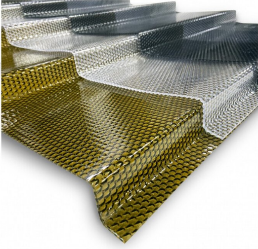

kaads Posted September 26, 2025 Share Posted September 26, 2025 nu ir jau arī kas tāds Biezums: 2,8mm Garums: 0,954 m (lietderīgais 0,9 m) Platumi: 2 m; 3m; 4m; 6m; Minimālais slīpums: 9° Maksimālais attālums starp balstiem: 1m Profils: Dakstiņa imitācija Pirms 4 minūtēm , osscar teica: organika šūnās tiek iekšā uzsmidzini sūnām stop , un pazūd tā organika uz laiku, viss paliek kā jauns, tiko uzlikts. 3 Link to comment Share on other sites More sharing options...
