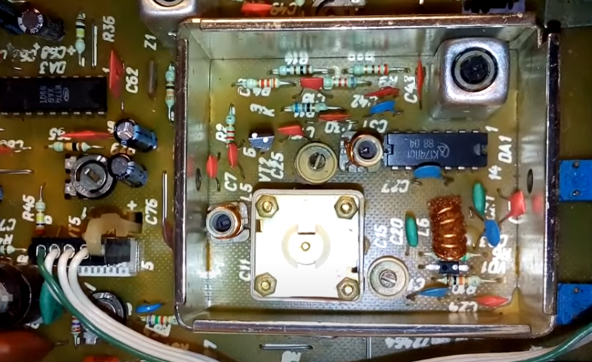

inteens Posted September 8, 2025 Share Posted September 8, 2025 Bezcerīgi, nedomāju, ka tas aparāts tālāk par eksperimentālo partiju nonāca. Izskatās,ka gribi uztvērēju pārbūvēt, tur ar shēmu vien būs par maz. Link to comment Share on other sites More sharing options...
ggg97 Posted September 8, 2025 Share Posted September 8, 2025 (edited) Viens ir pārskaņot uztvērēju, otrs - dabūt pilottoņa stereodekoderu. It kā jau internetos ir, bet kautkādi senilie ar vecmodīgi padaudz pasīviem elementiem ap mikreni. Uztvērējs, šķiet, tur bija tas skārda bloks, kas stacionārajam tunerim, slinkums modeli meklēt. Tādus savulaik viegli pārskaņoju. bet tagad negribas krāmēties. p.s. Pardon Tur bloks ar maiņkondensatoriem, nevis varikapiem. Tas, skatoties krievu FM (UKV) shēmu. Edited September 8, 2025 by ggg97 Link to comment Share on other sites More sharing options...

ju Posted September 15, 2025 Share Posted September 15, 2025 Man jau tur ja ir, tad tikai tas uztvērēja bloks, šķiet, tur nāca tāda modulāra metāla (ekranēta) kastīte, kas iespraužas atsevišķi. Cik skatos bildes, no T-101, laikam neder. Link to comment Share on other sites More sharing options...
ggg97 Posted September 15, 2025 Share Posted September 15, 2025 (edited) Tur AF uz kopējās plates skārda ekrānā. Nekas nav nomaināms. T-101 bloks uz varikapiem., ML6201 uz maiņkoņiem. Edited September 15, 2025 by ggg97 1 Link to comment Share on other sites More sharing options...
ju Posted September 15, 2025 Share Posted September 15, 2025 Man nez kāpēc atmiņā bija, ka tie bloki bija modulāri. Bet tas bija sen, kad ko no tā visa skrūvēju vaļā. Link to comment Share on other sites More sharing options...
Insekc Posted September 15, 2025 Share Posted September 15, 2025 Tur jāatšķir 2 lietas - frekvenču diapazons un stereodekoders. Frekvences jau var pārbīdīt spoles staipot un C pārlodējot. Ar stereo nebūs tik vienkārši. Link to comment Share on other sites More sharing options...
ggg97 Posted September 15, 2025 Share Posted September 15, 2025 (edited) pirms 6 stundām , ju teica: nez kāpēc atmiņā bija, ka tie bloki bija modulāri. Modulārais bija iekš Radiotehnika ML6102. Tur vēl bija tas mikrosborkas sprieguma lifters uz 30 voltiem, lai vadītu uztvērēja varicapus. Tāds pats mudulārais bija stacionārajam tunerim T-101 no tā modulārā centriņa, kā arī tam brūnajam centriņam ar S-30 komplektā. Edited September 15, 2025 by ggg97 Link to comment Share on other sites More sharing options...
