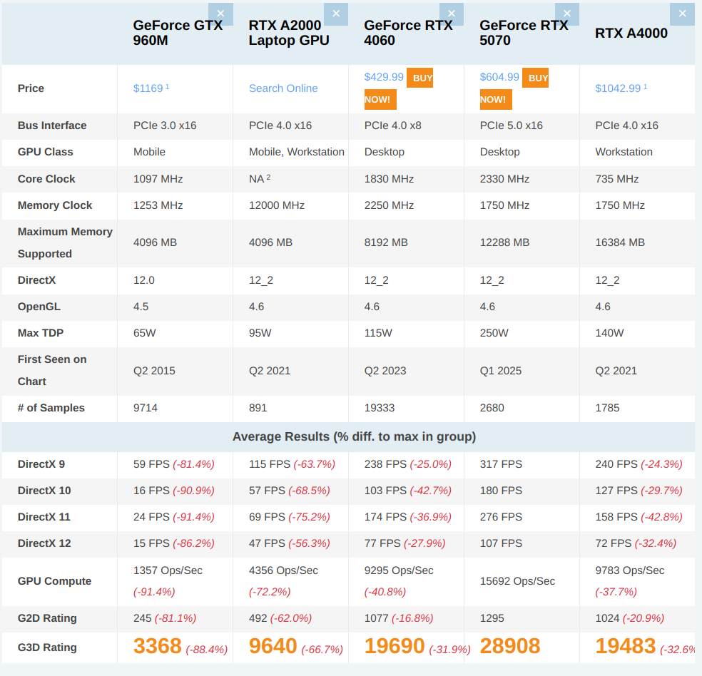

AndrisBB Posted June 25 Share Posted June 25 (edited) Nu tas A4000 jau tādā ziņā, tad jau būs lēnāks kā 4060. Bet nu salīdzinot ar modernām spēlēm, visas tās 'kustības' iekš CADa ir vienkārši bērnu spēles. VCaitad Yūtūbā video trūkst, kur cilvēki izmēģina visādus GPU ar dažādiem softiem? Edited June 25 by AndrisBB Link to comment Share on other sites More sharing options...
vvv Posted June 25 Share Posted June 25 pirms 7 stundām , Jurkins teica: Ir kādi komentāri? Man pašam darbs ar AutoCAD, 2D, ik pa laikam Revit LT, bieži sanāk skatīt atsūtītos 3D failus, reizēm smagus... Videokarte Quadro P2200 12 GB, pirku trakajos laikos, kad videokartēm cenas bija kosmosā, videokarti vajadzēja, nācās pirkt Quadro, jo tajā laikā bija lētāka par līdzvērtīgām geimeru kartēm... Manām vajadzībām karte pilnībā pietiekoša, grozot 3D failus nekas neķeras, neesmu pamanījis, visdrīzāk man pietiktu arī ar švakāku karti... Nezinu Fusion360, tik to, ka Autodesk produkts, kādreiz Autodesks saviem softiem ieteica pro kartes, gan jau darbotos viss labāk... Pats iepriekš esmu padzīvojis arī ar geimeru karti, bija ok, bet sīkas problēmiņas ir bijušas, neatceros konkrēti kas, tik, ka biju sūdzējies par kaut ko Autodesk suportam, tad šie mani «pasūtīja» vainojot manu neatbilstošo videokarti, fvz, kas tur patiesībā bija... Kas ir P2200 mūsdienu analogs? A2000 ar 12 GB atmiņu? Sev droši ņemtu tādu, ja ievajadzētos jaunu karti. 1 Link to comment Share on other sites More sharing options...
AndrisBB Posted June 25 Share Posted June 25 A2000 būs apmēram tas pats, A4000/4060 jau divreiz niknāka. Link to comment Share on other sites More sharing options...

AndrisBB Posted June 25 Share Posted June 25 Tā jau būs vārkāga par viņa 960M. Varbūt ne GPU ir tas kas viņam tur bremzē. Link to comment Share on other sites More sharing options...
vvv Posted June 25 Share Posted June 25 Just now, AndrisBB teica: Varbūt ne GPU ir tas kas viņam tur bremzē. Arī Konkrēti par AutoCAD kādreiz lasīju, CPU rijīgs softs, nevis GPU rijīgs, procesoram lielāka nozīme kā videokartei... Link to comment Share on other sites More sharing options...
