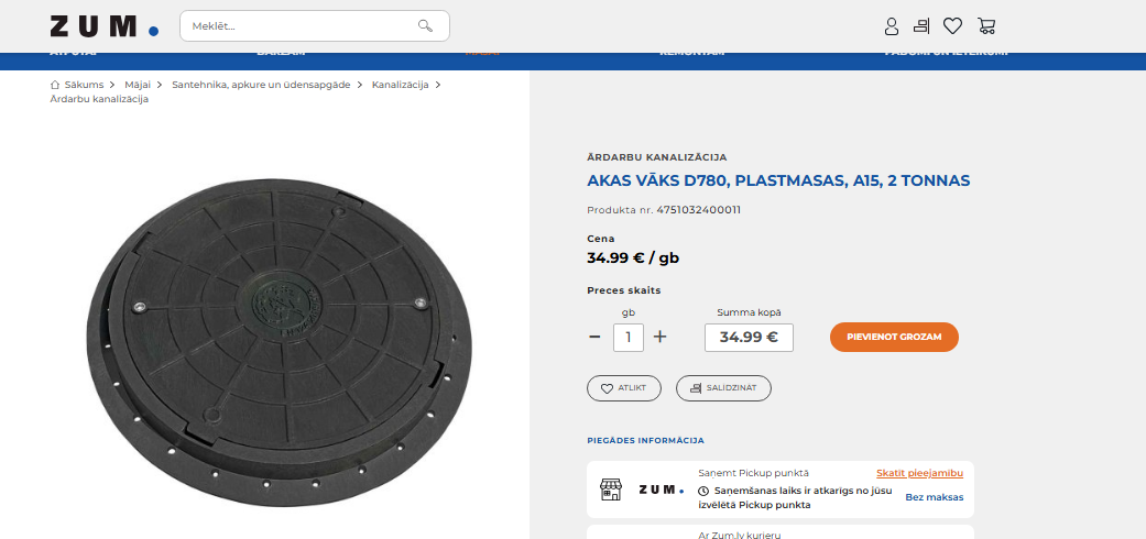

Anreel Posted June 22 Share Posted June 22 Man trūkst viens vāks jau sen - kur to varētu dabūt Ogrē un apkaimē? 🤎😁 Link to comment Share on other sites More sharing options...

kaads Posted June 22 Share Posted June 22 Metāla vāki tur slodzi sākot ar 12t, tik daudz tiešām vajag ? Varbūt der plastmasas , kas iztur 1.5t slodzi Link to comment Share on other sites More sharing options...

Anreel Posted June 22 Author Share Posted June 22 7 hours ago, kaads said: Metāla vāki tur slodzi sākot ar 12t, tik daudz tiešām vajag ? Varbūt der plastmasas , kas iztur 1.5t slodzi Pēc noteikumiem esot jābūt metāla, bet par cik māja jau ir nodota ekspluatācijā, tad laikam tiešām pirkšu plastmasas. 6 hours ago, jacobs said: Jā, ja ir tie vēlīno krievu laiku brīnumi ar divām austiņām triju vietā. Tie bija(ir) tādi joku vāki; Uzkāp virsū, iekrīti akā un vāks vēl pats ciet aizveras.😀 Smieklīgi, bet tas ir mūsu gadījums un es vienreiz ieraudzīju bērnu uz tā vāka un man sirds pamira, bet tur laikam vajag pieauguša cilvēka svaru lai to vāku izkustinātu. Link to comment Share on other sites More sharing options...
Laxe Posted June 22 Share Posted June 22 pirms 11 stundām , kaads teica: Metāla vāki tur slodzi sākot ar 12t, tik daudz tiešām vajag ? Varbūt der plastmasas , kas iztur 1.5t slodzi Ja auto brauks virsū tad neturēs ne sūda tie A15 tā pat kā tās visas ūdens režģu renes ko cilvēki nopērk un tad izjūk. rīgā visās malās to var redzēt jo neviens nekontrolē ko liek iekšā ka tik depo paķer lētāko. Tev vajag B125 Ja sētā zalītē tad protams ņem A15 Link to comment Share on other sites More sharing options...
kaads Posted June 23 Share Posted June 23 pirms 9 stundām , Laxe teica: Ja auto brauks virsū tad neturēs ne sūda tie A15 tā pat kā tās visas ūdens režģu renes ko cilvēki nopērk un tad izjūk. rīgā visās malās to var redzēt jo neviens nekontrolē ko liek iekšā ka tik depo paķer lētāko. pēc tāda teksta- Man trūkst viens vāks jau sen - kur to varētu dabūt Ogrē un apkaimē - domā ka tur baigā satiksme pāri tai lūkai būs Link to comment Share on other sites More sharing options...
Anreel Posted June 23 Author Share Posted June 23 Jā, satiksmes nav un nebūs, tas ir mazajai (saimniecības) mājai vienai no divām akām zālienā, mums stāv pa virsu šīferis un koka paletes virsma daudzus gadus, agrāk it kā čuguna vāks bija, kur palika nezinu, iespējams ka tēvs pārlika lielās dzīvojamās mājas vienai no akām. Link to comment Share on other sites More sharing options...
kaads Posted June 23 Share Posted June 23 Tad brauc uz veikalu Mājai un dārzam Ogrē un pērc nost. Ja ir betona grods, vari to vāka pamatni uzsēdināt pa ātro, uz putām un kalpos ilgi un dikti Link to comment Share on other sites More sharing options...
