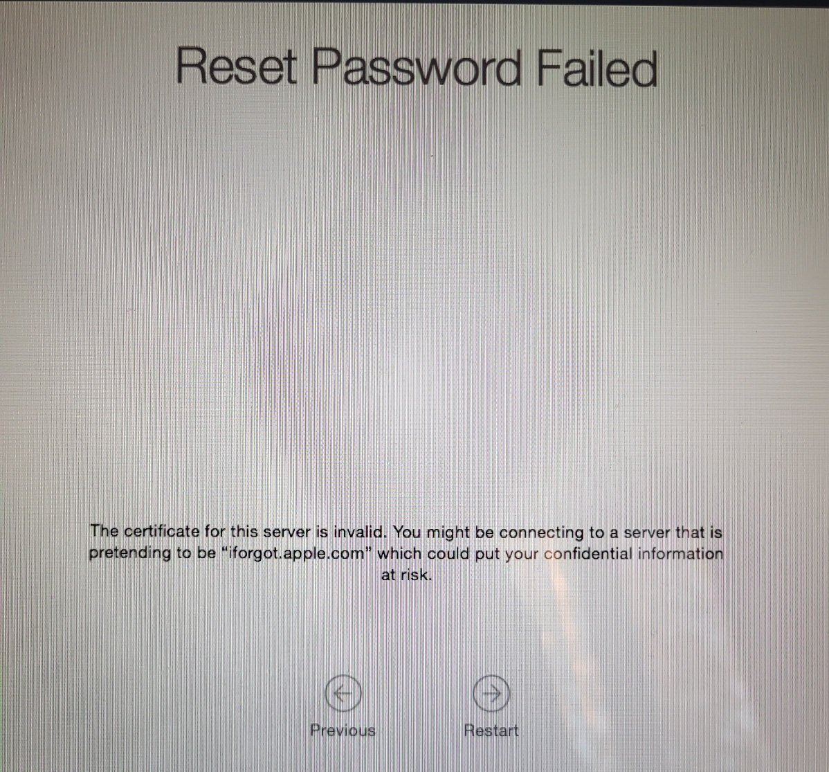

versatile Posted May 25, 2025 Share Posted May 25, 2025 (edited) Labs vakars. Māju kārtojot atradās sen (pirms gadiem 7-8) aizmirsts Mac, kas jau toreiz bija pavecs. Kaut kāds no inteliskajiem alumīnija macbook pro. Iekšā ir iebāzts ssd, kas atņirdzies. Eksistē laika mašīnas disks ar tā dzelža bakcupu. Piespraužot disku, ir iespējams iebūtoties no tā ārējā diska. Gribētos pieslēgties, nocelt kas nu tur sentimentāls palicis, un laist uz utili. Paroli lietotāja kontam, protams, neviens neatceras. Paroli pašam backup diskam - vēl jo mazāk. Ir opcija resetot paroli ar icloud, bet te sākas jautrības. Pirmkārt, protams, nolidojis datums un laiks - to recovery režīmā caur konsoli salaboju. Tagad vismaz savienojas ar icloud, kad mēģina ielogoties. Bet, otrkārt, reālu icloud paroli neņem pretī. Lamājas par nepareizu paroli. Mēģinu guest modē atvērt jebkuru weblapu tipa tvnet.lv - nevar izveidot drošu savienojumu. Intuīcija saka, ka tur arī būs problēma. Kādas idejas, kā atjaunot saknes sertfikātus? Vai vajag kādu citu deju ar tamburīnu izveikt? Edited May 25, 2025 by versatile 1 Link to comment Share on other sites More sharing options...
AndrisBB Posted May 25, 2025 Share Posted May 25, 2025 (edited) Droši vien ka laiks tāpat nepareizs (viena no varbūtībām). Kas ja: "Set Time and Date Automatically" - disblojam sudo mv /var/db/timed/com.apple.timed.plist ~/Desktop sudo reboot "Set Time and Date Automatically" - eneiblojam Edited May 25, 2025 by AndrisBB Link to comment Share on other sites More sharing options...

versatile Posted May 25, 2025 Author Share Posted May 25, 2025 pirms 2 stundām , AndrisBB teica: Set Time and Date Automatically Man jau nav opciju pie šī settinga tikt. Laiku pārbaudīju, time.is atveras; nobīde 0.5sek. Bet tvnet.lv, piemēram, neatveras. Iespējams, vaina kaut kādās TLS versijās. Link to comment Share on other sites More sharing options...

AndrisBB Posted May 25, 2025 Share Posted May 25, 2025 Nevarēja no USB puļķa gadījumā iestartēties? https://support.apple.com/en-gb/101578 Tev tak ir Mini ar ko izveidot USB. Link to comment Share on other sites More sharing options...
versatile Posted May 25, 2025 Author Share Posted May 25, 2025 Bet ko tas dos, ja man jātiek klāt tiem datiem laika mašīnā? Laika mašīnas paroli atcerēties kudiš maza iespēja, bet tas kompis to paroli zina, ja jau piedāvā no tā diska iebūtoties. Link to comment Share on other sites More sharing options...
