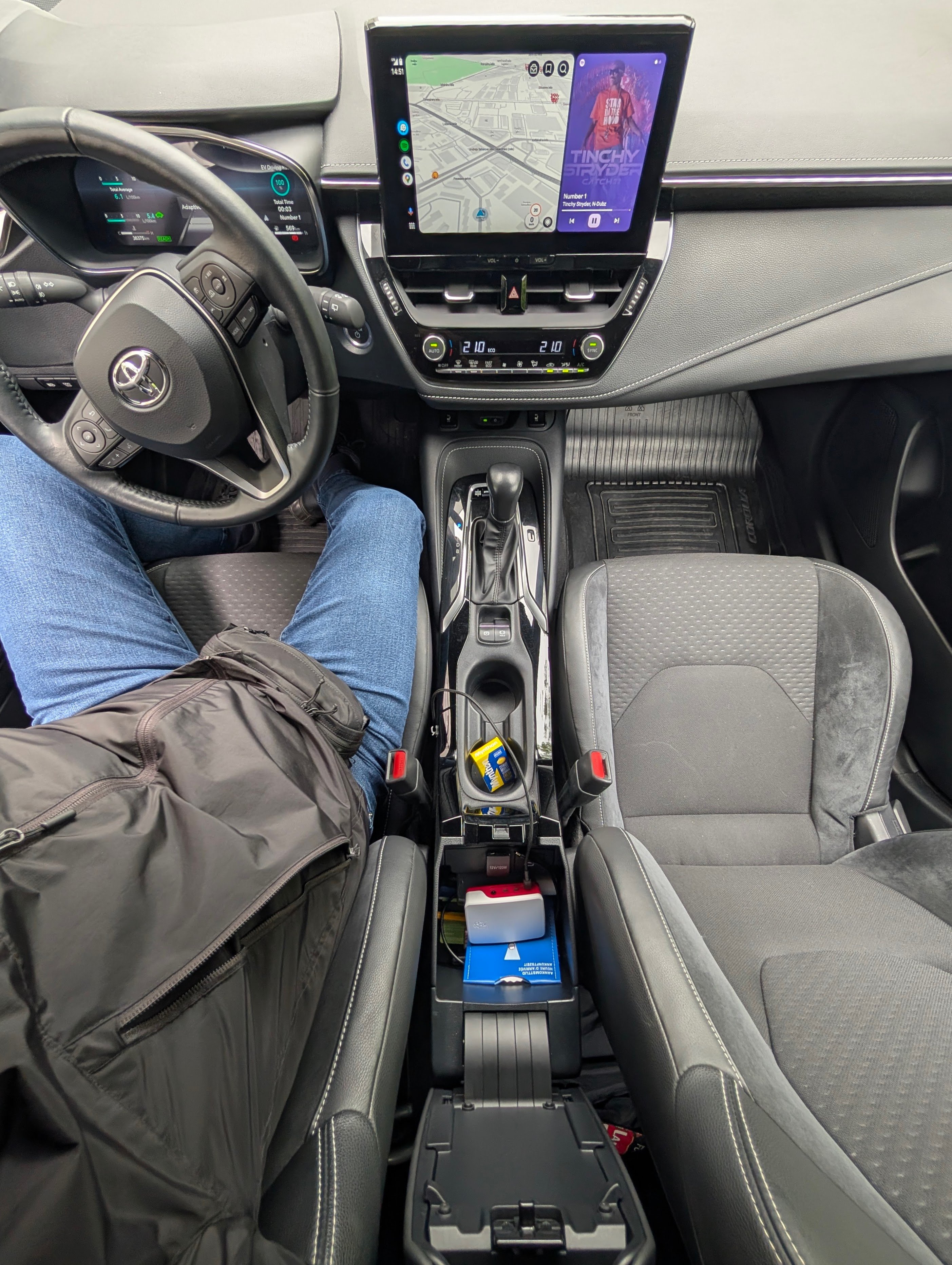

martinno Posted May 18, 2025 Share Posted May 18, 2025 (edited) Trijos vārdos: Ir auto, kuram ir Android Auto (turpmāk AA), bet tikai "vada versijā". Ir radusies vēlme šo realizēt bez vadiem, t.i. - Android Auto Wireless (turpmāk AAW). Ķīnieši ražo lētus (līdz 20€) bezvadu adapterus, bet palasot atsaukmes, praktiski visiem ir kādas negatīvas atsauksmes saistībā ar to darbību. Ir arī "labie" (ar labām atsauksmēs un apskatiem) adapteri, bet to cena ir 50+€. Vēl, pasērfojot pa plašo www, uzdūros uz projektu, kur Raspberry Pi (noteiktus modeļus) var uztaisīt kā AAW adapteri. Nedaudz iedziļinoties ķīniešu adapteros, tika pasūtīts no AliExpress viens eksemplārs. Piegāde lēna un pa to laiku sanāca iegādāties RPi4 un izmēģināt šo versiju. Ja nu kādu interesē - instalēšana (ar visu karšu lasītāja meklēšanu) aizņēma 3 minūtes. Ir konfigurācijas fails, bet tur īsti nav ko konfigurēt. Faktiskā darbība - piespraud automašīnā telefona vietā pie vada un strādā. Nekādu lieku jautājumu, nekādu nesaprotamu darbību. Ja paskatās no laika - no mašīnas piestartēšanas paiet aptuveni 20 sekundes līdz ielādējas mašīnas infotainment (esot moderni šādi saukt) sistēma un vēl 10 sekundes, līdz sāk startēties AAW. Kā jau iepriekš minēju - viss vienkārši strādā. Pa dažām dienām ir sanācis nobraukt kādu stundu, nekādu problēmu nav. Kāpēc tieši RPi4? Jo tas ir vienīgais no atbalstītājiem RPi, kurš barojas no USB-C. Tā kā bija "izvilkts" vads no pieslēguma vietas līdz vadītāja sēdvietai, tad saglabājas iespēja izmantot šo pašu vadu un noslēpt RPi pieejamā vietā (elkoņbalstā), kas dod priekšrocību garākos braucienos - var "noraut nost" RPi un piespraust pa tiešo telefonu, kas nodrošina gan AA un telefona lādēšanu. Šobrīd gaidu ķīniešu AAW adapteri, lai var salīdzināt. Tiklīdz saņemšu un notestēšu - šo postu papildināšu. Edited May 22, 2025 by martinno 4 Link to comment Share on other sites More sharing options...

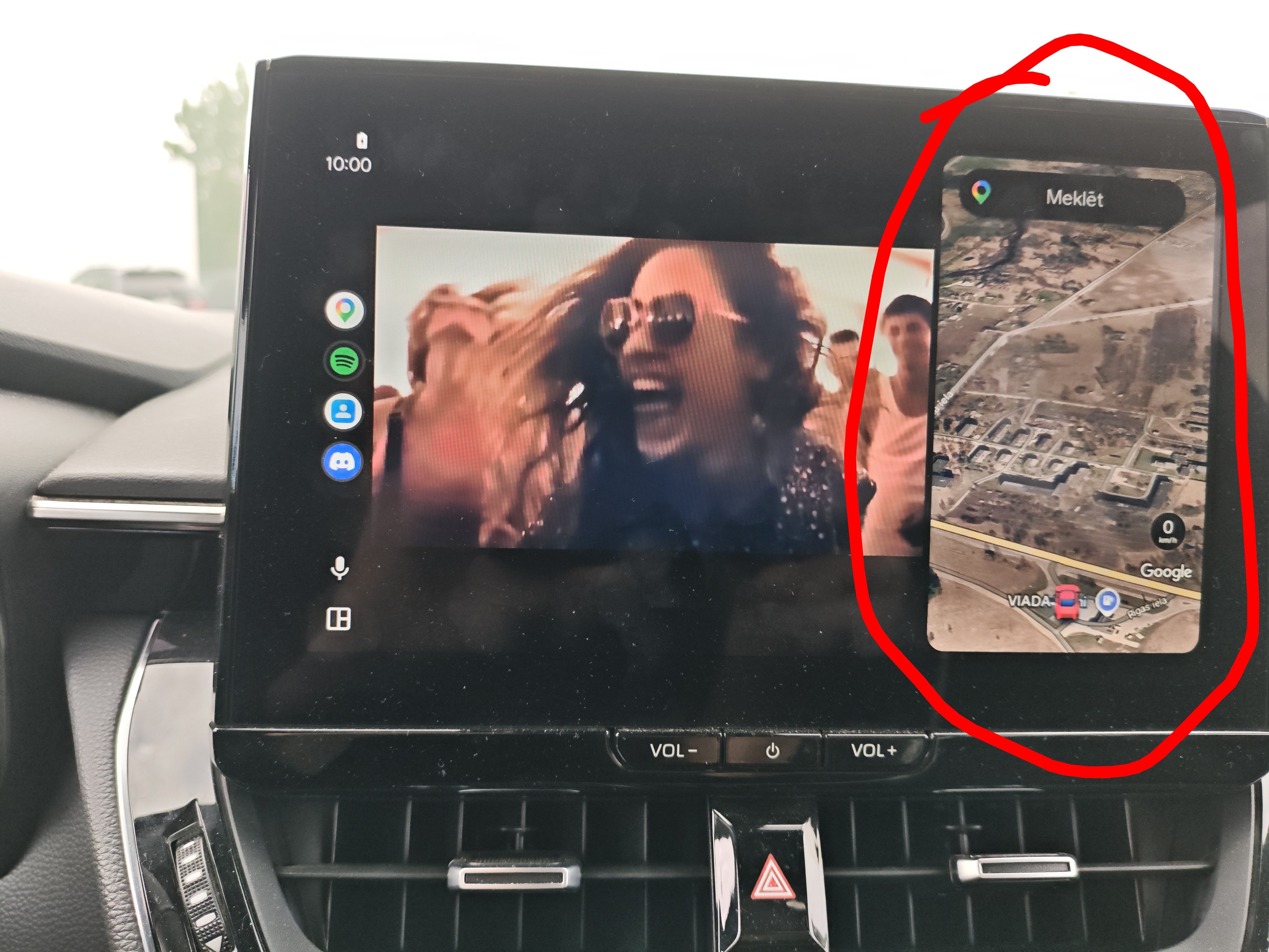

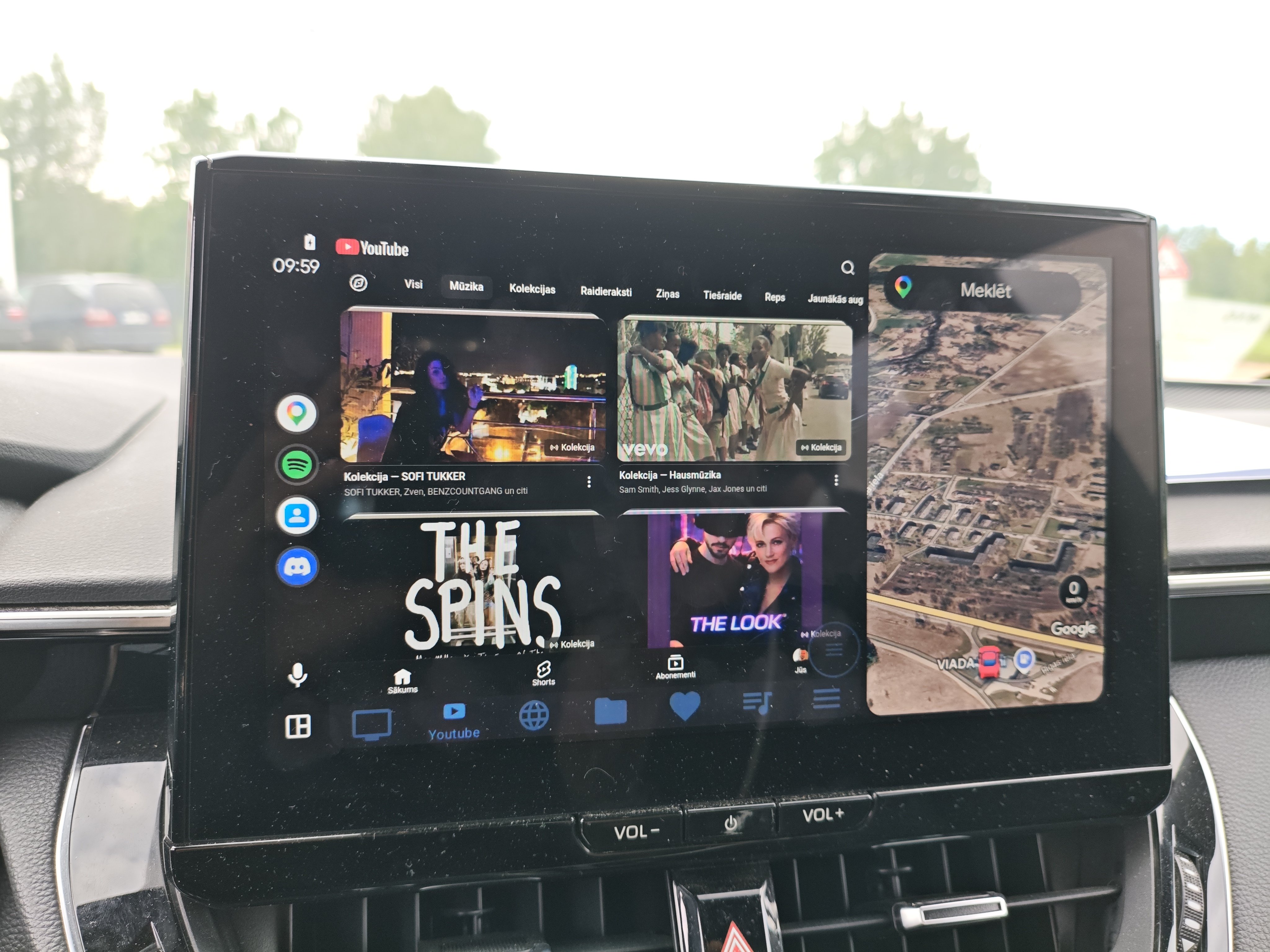

AndrisBB Posted June 16, 2025 Share Posted June 16, 2025 Interesanti. Kautkad nākotnē būs jāievieš autoreģistrātoram AA. Redzēsa cik tas labi strādās un no kurienes rodas tie disconnekti. Link to comment Share on other sites More sharing options...
