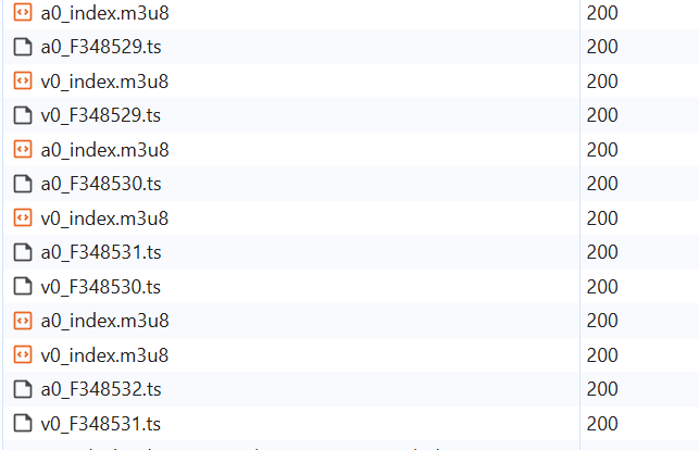

spameris Posted May 10 Share Posted May 10 (edited) Paskatījos vismaz, LSM tagad pārraidot hoķi izmanto HLS lai strīmotu. Tb HLS strādā tā ka tiek lasīta ik pa brīdim m3u8 playliste un brauzeris velk īsus, mazus video failiņus, šķiet šinī gadījuma 3s garus. Tb tā faila video garumā tad arī var rasties nobīde. Ja ieslēgs identiski reizē no brauzera, tad arī strādās sinhroni. Pasties brauzerī developer modē, tā būs vieglāk saprast Edited May 10 by spameris 2 Link to comment Share on other sites More sharing options...

spameris Posted May 10 Share Posted May 10 To saņemto failiņu jau brauzeris spēlē vienmēr no sākuma, nevis kautkad pa vidu. Tur arī rodas tā atšķirīb tā sekunžu nobīde. Bet nu jā vairāk vai mazāk reizē nospiežot play vajadzētu būt daudzmaz līdzīgi. 1 Link to comment Share on other sites More sharing options...

Racer Posted May 10 Share Posted May 10 pirms 1 stundas , spameris teica: LSM tagad pārraidot hoķi izmanto HLS lai strīmotu Jā. Es vnk savācu no turienes m3u8 linkus un iemetu iptv pleilistē, eleganti rāda un nav jāčikājas caur browseri. 2 Link to comment Share on other sites More sharing options...

Aigus Posted May 11 Share Posted May 11 pirms 9 stundām , Racer teica: pirms 11 stundām , spameris teica: LSM tagad pārraidot hoķi izmanto HLS lai strīmotu Jā. Es vienkārši savācu no turienes m3u8 linkus Kā tur linkam jāizskatās video ar audio salīmetam kopā? Link to comment Share on other sites More sharing options...
Racer Posted May 11 Share Posted May 11 Pirms 24 minūtēm , Aigus teica: Kā tur linkam jāizskatās video ar audio salīmetam kopā? Ņem vienalga audio vai video un galā izdzēs to a0 vai v0, atstājot tikai index.m3u8, būs gan bilde gan skaņa. Link to comment Share on other sites More sharing options...
