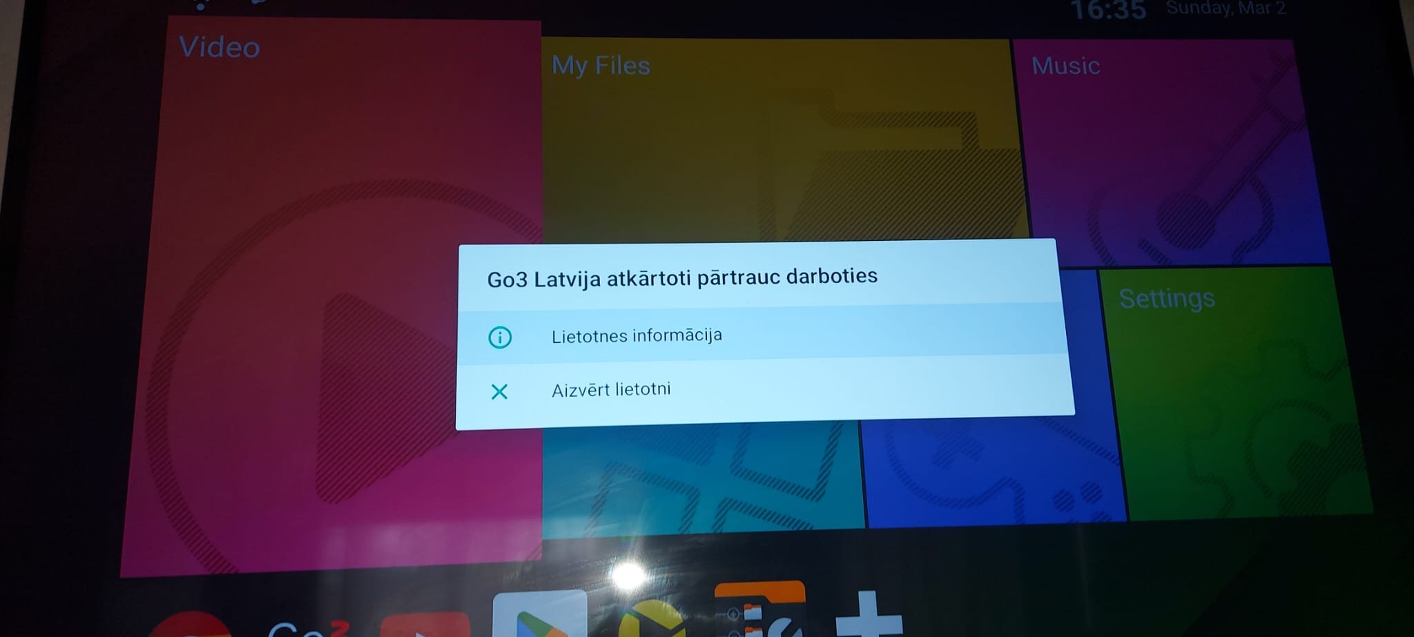

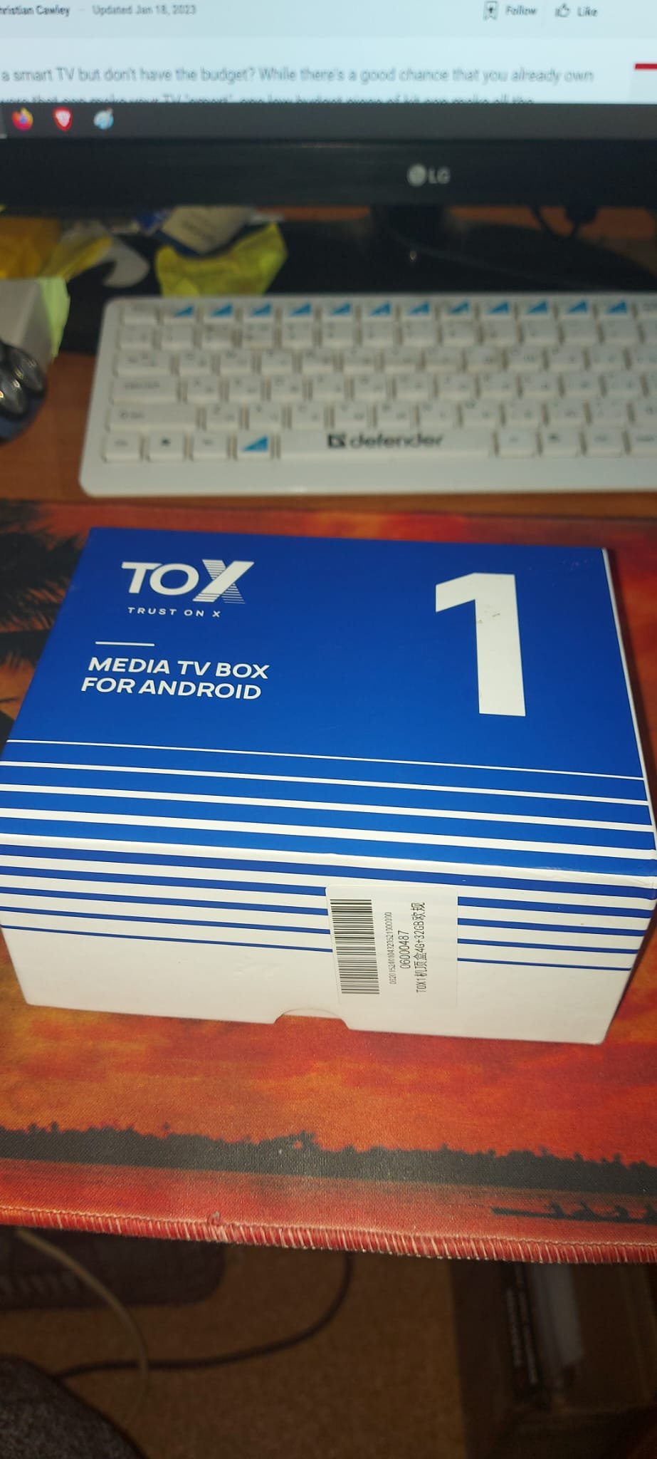

biomass979 Posted March 2, 2025 Author Share Posted March 2, 2025 (edited) Pirms 25 minūtēm , Jainit teica: Uzdevums ir palaist Go3 aplikāciju, kura ir pieejama GooglePlay veikalā Man uz to TOX1 kautkā neatverās tas Go3 Latvija .Intresess pēc uzliku Lietuviešu,ar tas pats..... Uzliek TET TV+,tā darbojas! izmeiģinaju i planšetes vareantu i mobilo kā arī cromebox.... Nekā ! Moška kādam ir apk fails ko uzlikt virsū bez plyveikala?! Edited March 2, 2025 by biomass979 Link to comment Share on other sites More sharing options...
biomass979 Posted March 2, 2025 Author Share Posted March 2, 2025 (edited) Pirms 38 minūtēm , Racer teica: Nav tas sticks labs pēc manas pieredzes, uzkarst un karās. 2 ir bijuši. Vēl ir problēma ar apk vai dajebkādu failu iekopēšanu, vajag usb dalītāju, utt. Jā biju pie šiem -kā tad TV ir tiešīi šis ko esmu nopublicējis,virsū Titan OS un neko neatrod ....! Šie būtu ar mieru atpirkt to manu TOX1 kašteli,bet tas Go3Latvija uz viņas niķojas! Edited March 2, 2025 by biomass979 Link to comment Share on other sites More sharing options...
Racer Posted March 2, 2025 Share Posted March 2, 2025 Pirms 32 minūtēm , Jainit teica: Uzdevums ir palaist Go3 aplikāciju, kura ir pieejama GooglePlay veikalā (nebūs jāmeklē dalītāji un kas tur vēl, ja nemāk bezvadu failu pārraidi) un pēc manas tikpat lielas pieredzes ar vienu eksemplāru, viss tur būs ok. Ok, nestrīdos, man kā reiz viens ne 4k Misticks ir iedots uz apgreidu - iet go3, taisnība. Pirms 12 minūtēm , biomass979 teica: Šie būtu ar mieru atpirkt to manu TOX1 kašteli,bet tas Go3Latvija uz viņas niķojas! Tu aktivizēji caur Magisk Android Tv (kā rakstīju), vai laid ar parasto Android tam Tox? 1 Link to comment Share on other sites More sharing options...
biomass979 Posted March 2, 2025 Author Share Posted March 2, 2025 (edited) 1 stundu atpakaļ, Racer teica: Tu aktivizēji caur Magisk Android Tv (kā rakstīju), vai laid ar parasto Android tam Tox? Neiebraucu!? es izmeiģināu uzlikt no plyveikala arī kā android Tv visi vareanti beidzas ar bildē redzamo-Pat no datora caur gogles kontu instalēju uz to TOX1 -nekāda rezultāta,atverot izmet šõ pašu uzrakstu! Kā tas ,caur Magisk Android TV,kautkāda aplikācija? AAA skatos iekš yotubes un tur skaidro kāto izdarīt,iekš tox ieleik android tv Edited March 2, 2025 by biomass979 Link to comment Share on other sites More sharing options...
formens Posted March 2, 2025 Share Posted March 2, 2025 Man šitais viss bija ar Mecool k5 android kasti,No Google play nevarēja uzinstalēt Go3,izmeta paziņojumu ,ka kas tur nav kārtībā.Laikam tapēc ka kaste rootota.Lejuplādēju aplikāciju no cita resursa,tiesa gan ne pašu jaunāko,un viss izdevās. Link to comment Share on other sites More sharing options...
biomass979 Posted March 2, 2025 Author Share Posted March 2, 2025 Pirms 2 minūtēm , formens teica: Man šitais viss bija ar Mecool k5 android kasti,No Google play nevarēja uzinstalēt Go3,izmeta paziņojumu ,ka kas tur nav kārtībā.Laikam tapēc ka kaste rootota.Lejuplādēju aplikāciju no cita resursa,tiesa gan ne pašu jaunāko,un viss izdevās. Nu tad pamet to failu! Link to comment Share on other sites More sharing options...

AndrisBB Posted March 2, 2025 Share Posted March 2, 2025 (edited) Androida versijai ir jābūt saderīgai ar to, pret ko tas .apk ir kompilēts. Nepietiek ar to ka tu novelc ramdom .apk failu. (Google Play to parasti menedže, iedodot tev pareizo versiju (ja tāda ir)) Ja tu novelc jaunāku applikācias versiju un mēģini palaist uz vecāka Androīda (lai vai kā tu viņu tur uzinstalēji), tad loģiski ka neies. Jo nesakrīt ne API, ne citas bibliotēkas. Otrādāk (vecāka applikācija uz jaunāka Andrīda) var arī paveikties ka iet. Pirms vispār mēģini to .apk, paskaties manifestā priekš kādas Androīda versijas viņš ir kompilēts. Edited March 2, 2025 by AndrisBB Link to comment Share on other sites More sharing options...
