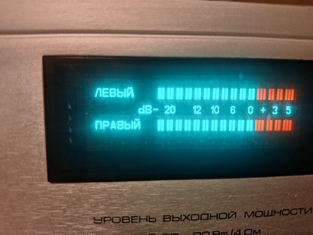

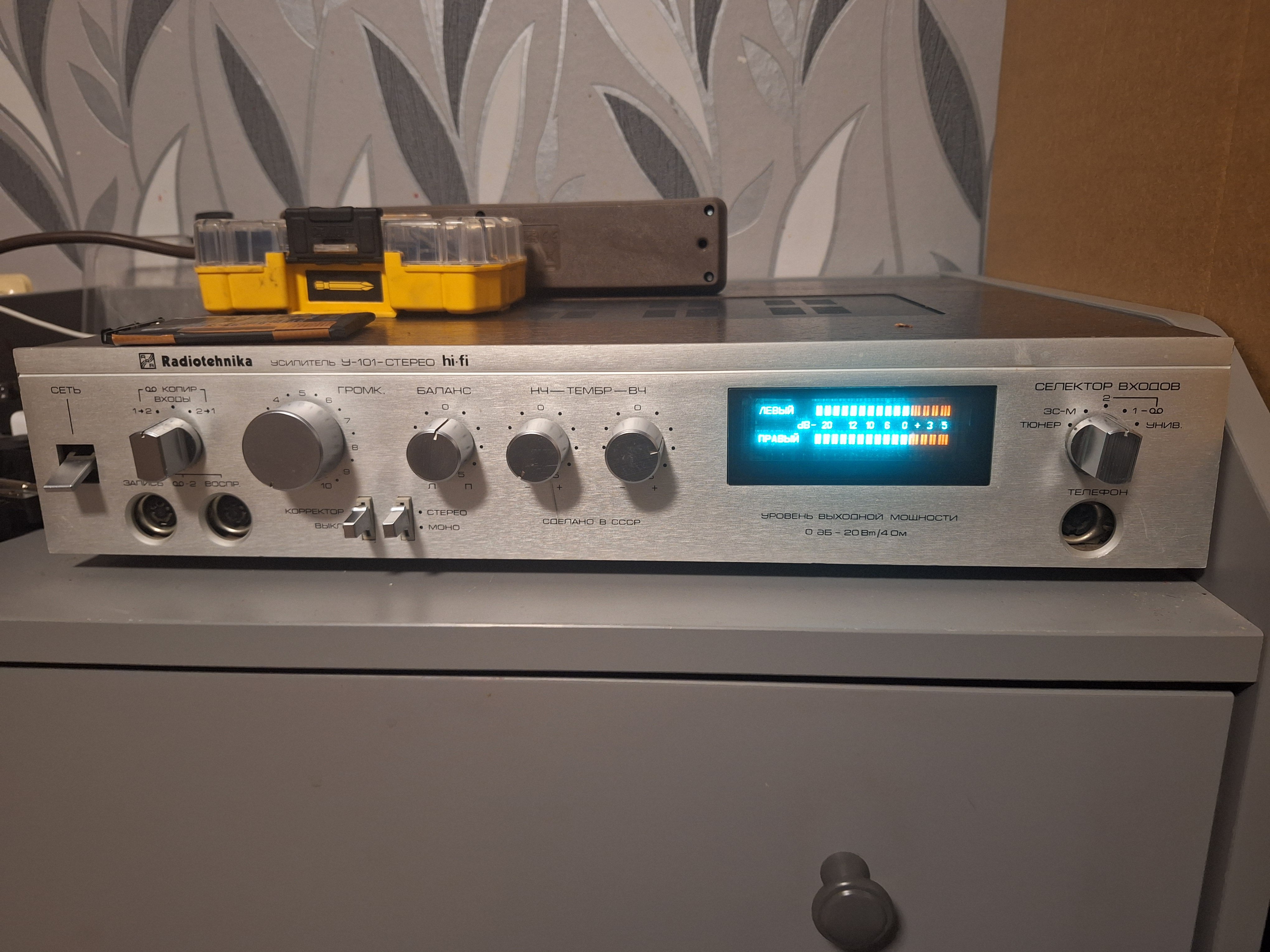

Raitis 95 Posted February 6 Share Posted February 6 Vienu vakaru izsledzu nākamjā slēdzu iekšā un dod šo (skat attēlus) tumbas neskan bet pastiprinātājs rāda ka kliedz uz pilnu klapi nekas nepalīdz nekāda grozīšana vai slēgāšana varbūt kāds zin kādu vai pats zin kas varētu būt pa vainu un varētu salabot Link to comment Share on other sites More sharing options...
Müller Posted February 6 Share Posted February 6 attela redzamais pastiprinatajs nav "originals s90d" У-101 ietilpa komplekta Radiotehnika 101 stereo, paredzets skandam S-30 S90 vajadzigs jaudigaks 1 Link to comment Share on other sites More sharing options...
Raitis 95 Posted February 6 Author Share Posted February 6 Paldies. Jaut 2 kapec kadu nedēļu gāja ļoti labi un tagad pat bez pievienotām tumbām rāda šo Link to comment Share on other sites More sharing options...

Raitis 95 Posted February 6 Author Share Posted February 6 (edited) Pirms 4 gadiem lielais brālis dabuja pa lēto un nebija kur likt pirms aptuveni mēneša izraku pasūtiju pāreju no din uz 3.5mm jacku un nomainiju sagrauztos vadus uz pašām tumbām nedēļu gāja vinu vakaru izslēdzu un nākamajā vairs iekšā neslēdzās Edited February 6 by Raitis 95 Link to comment Share on other sites More sharing options...

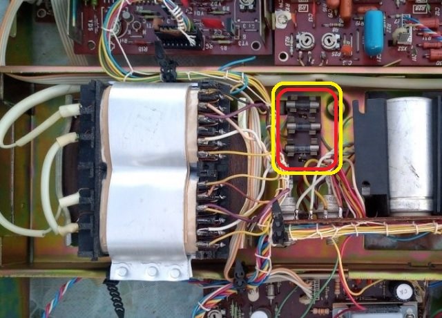

Jurkins Posted February 7 Share Posted February 7 Pirms 13 minūtēm , osscar teica: Nes vien uz darbnīcu pieņemšanas punktu, ja pašam nav iemaņu Remonts būs dārgāks kā tas aparāts ir vērts. Ja nu vienīgi Sarkanais krusts vai Pestīšanas armija par brīvu saremontē. Tas bija šausmīgi sen, bet, ja atmiņa neviļ, tad šādi simptomi bija , ja viena pleca barošanā izdega drošinātājs. 2 Link to comment Share on other sites More sharing options...
osscar Posted February 7 Share Posted February 7 tad izejā dc un aizsardzība ieslēdzas ? Link to comment Share on other sites More sharing options...
Jurkins Posted February 7 Share Posted February 7 Jā, bet saku, ka tas bija traki sen. Atceros tikai, ka pilns indikators šiem nebija reta parādība. 1 Link to comment Share on other sites More sharing options...
ivo Posted February 7 Share Posted February 7 Pirms 3 minūtēm , Jurkins teica: viena pleca barošanā izdega drošinātājs To gan jau autors pats var pārbaudīt. Ja izdosies dabūt pie dzīvības - OK, ja ne tad FB var mēģināt notirgot pa 10-20 eur, ir jau vēl cienītāji palikuši. Link to comment Share on other sites More sharing options...
Jurkins Posted February 7 Share Posted February 7 Parasti izdegušais drošinātājs bija sekas. Link to comment Share on other sites More sharing options...

ggg97 Posted February 8 Share Posted February 8 Autoram. Šitos drošinātājus pārbaudi. Kādreiz čaklajās rokās pirku galus, kur parasti viens vai divi izejas traņi bija izdeguši. Tā es tiku pie sava pirmā pastūža 80-tajos. 1 Link to comment Share on other sites More sharing options...
