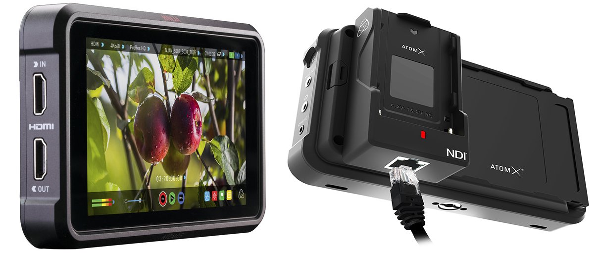

ziedlapa Posted November 5, 2024 Share Posted November 5, 2024 Record up to 4Kp60 10-bit HDR video direct from your camera's sensor, over HDMI 2.0. Store edit-ready ProRes or DNxHR on affordable SSD drives and bypass your cameras internal compression and record time limits. Sveicināti video lietpratēji.Ja man ir 4 k amatieru videokamera,un savienoju kā te rakstīts,ar Ninja.Vai no šiem ierakstiem, (ProRes or DNxHR) ir iespēja arī mp4 dabūt? Paskaidrojiet. Vai Ninja uzreiz neraksta mp4 formātā? Link to comment Share on other sites More sharing options...

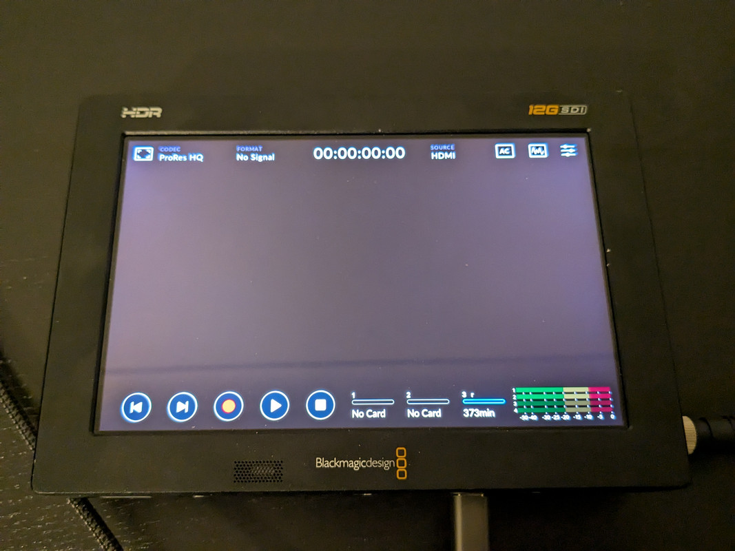

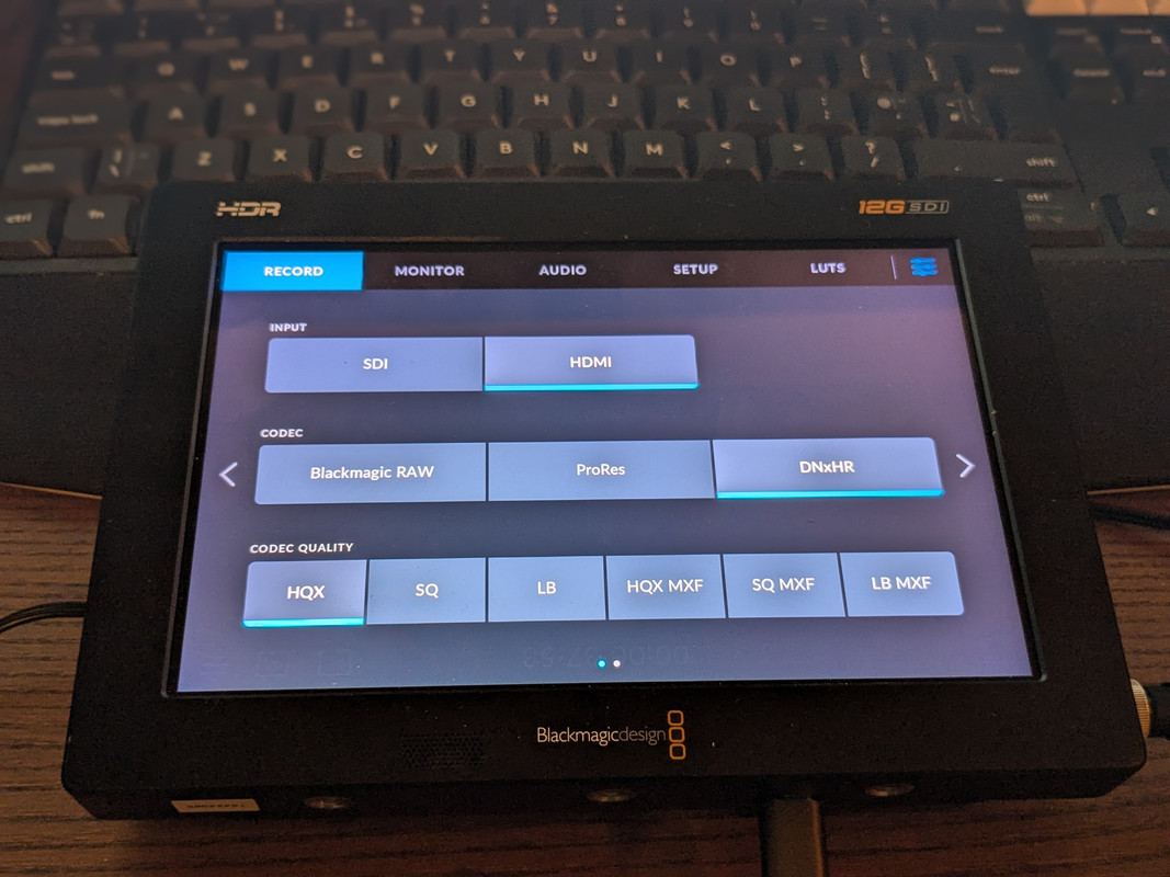

AndrisBB Posted November 5, 2024 Share Posted November 5, 2024 Visi tie ārējie ierakstītāji ir tēmēti uz cilvēkiem, kam maz ticams ka .mp4 būs īpaši aktuāls, tāpēc arī viņi nemaz nepiedāvā to konteineri. Lielākoties būs .mov. Tāpat arī pa lielam .h264/5 atbalsta nebūs, ja nu vienīgi kādas zemākas izšķirtspējas proxy, ko papildus ierakstīt ātrai apskatei vai uploadam uz mākoni. Bet ja vēl neesi nopircis un taisies pirkt tādu, tad iesaku apskatīt arī BMD Video Assist, būs mazliet labāks aparāts. Ja taisies tos video apstrādāt un izmantosi DaVinchi Resolve, tad BlackMagic RAW formāts būs ideāls. Ninja to neatbalsta. 2x SD kartes un ārējā USB SSD atbalst ar ir lietderīgi. Link to comment Share on other sites More sharing options...
