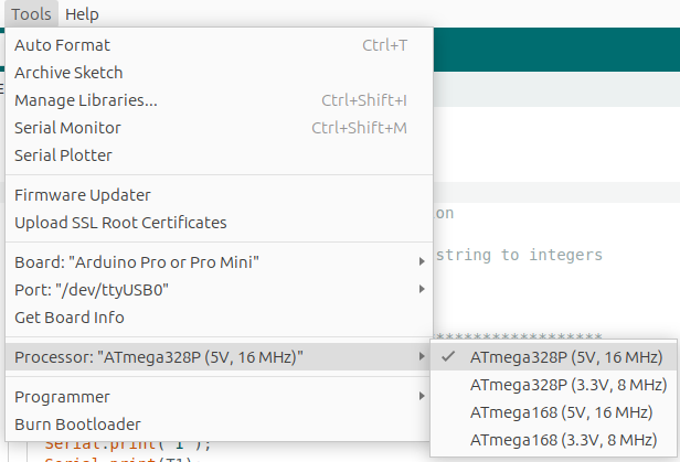

AndrisBB Posted April 8, 2024 Share Posted April 8, 2024 Te tas avrdude iesprūst. https://github.com/avrdudes/avrdude/blob/2a8f35fad0ae45ad38fdf6aa2dd236db345679e0/stk500.c#L532 Arduino jau ir dzīvs, bet kautkas viņam nepatīk tai komandā. Firmware Version: 1.16 Izskatās baigi vecs. Varbūt tev jāizvēlas kautkāds 'legacy' bootloaders iekš Arduino IDE/konfiga? Vai nu vienkāršu Flash nav rakstāms vairs. Ja pieliktu debuggeru, tad jau uzreiz varētu pateikt, kur iesprūst. Link to comment Share on other sites More sharing options...
Lieta Posted April 8, 2024 Author Share Posted April 8, 2024 Vai tas būtu "Burn Bootloader"? Link to comment Share on other sites More sharing options...
