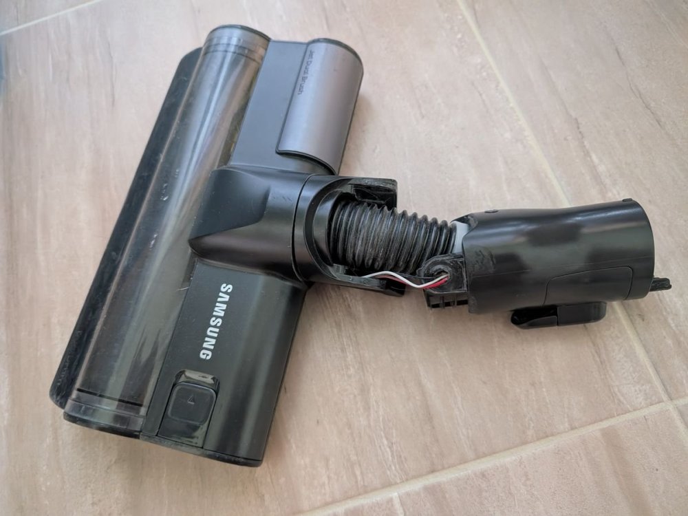

AndrisBB Posted May 18 Share Posted May 18 Tāpat arī tam Samsungam visur raksta 5 gadu garantija detaļām. Tad nav nekādas garantijas? Link to comment Share on other sites More sharing options...

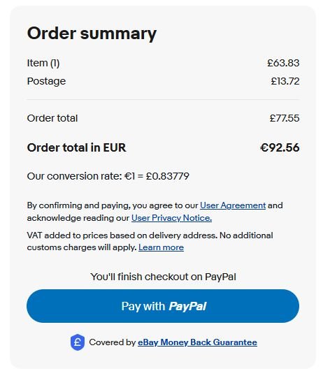

Jainit Posted May 18 Share Posted May 18 biedri aizmirsuši, ka e-bay pirkumiem ārpus ES sākotnējā cenā nav iekļauts PNV, līdz ar to tās birstes cena ir 92.56 Eur. Link to comment Share on other sites More sharing options...

138 Posted May 18 Share Posted May 18 pirms 14 stundām , binary teica: Ko tieši tur kausēt, ja detaļa ir nevis pārlūzusi, bet izdilusi? Ok, no bildes tā nevarēja saprast. No apraksta mazliet skaidrāks, bet arvien nesaprotu, kas tur kā rotē, šķiet ka savienojumam ir divas rotācijas asis, vai ne? Un ko tie vadi dara, piedzen kaut kādu rotējošās birstes motoru? To visu nezinot, domāju ka es tavā vietā, ja man gribētos ņemties un iežīdot to simtu par jaunu birsti (kura tāpat salūzīs), iespējams, mēģinātu piefrankenšteinot to savienojošo detaļu vai visu uzgali no kāda cita, citā veidā izbeigušās utilizējama putekļusūcēja. Zinot to, ko šobrīd nezinu, es varbūt domātu citādāk. Jebkurā gadījumā, reku vari piektdien par velti parādīt to nabagu čaļiem, kuri remontē sadzīves tehniku ikdienā un ir gana saskārušies ar, un meklējuši veidus kā apiet, ražotāju ieplānoto neremontējamību: https://imginn.com/p/DYWmMhsoMAh/ Pirms 8 minūtēm , kaut_kaads teica: Xiaomi Viņš nesūta Tavas mājas plānu un Tavu kaķu DNS Ķīnas valdībai? Link to comment Share on other sites More sharing options...

binary Posted May 18 Share Posted May 18 pirms 7 stundām , ju teica: Ja kas, vietējiem servisiem esi pazvanījis, aizrakstījis? Nē, vēl nav sanācis. Bet vispār nav pārliecības, ka gribas maksāt "ne dārgāk kā internetā" par detaļu, kura gada-divu laikā atkal salūzīs. Cik palasījos, tad tā ir diezgan izplatīta "slimība" šiem putekļsūcējiem pirms 4 stundām , AndrisBB teica: Tāpat arī tam Samsungam visur raksta 5 gadu garantija detaļām. Tad nav nekādas garantijas? Pat ne 5, bet 10 gadi 😮 Tikai ar nelielu piebildi: ** 10 gadu garantija detaļām neietver darbaspēka izmaksas un attiecināma tikai uz digitālajiem invertoru motoriem, kas tiek pārdoti no 2023. gada janvāra. Pilnus noteikumus skati tiešsaistē. 1 stundu atpakaļ, 138 teica: No apraksta mazliet skaidrāks, bet arvien nesaprotu, kas tur kā rotē, šķiet ka savienojumam ir divas rotācijas asis, vai ne? Bojātajā vietā - viena ass. Vietā, kur grozās ap otru asi, pagaidām detaļas vēl turās kopā. 1 stundu atpakaļ, 138 teica: Un ko tie vadi dara, piedzen kaut kādu rotējošās birstes motoru? Jā. Link to comment Share on other sites More sharing options...
binary Posted May 18 Share Posted May 18 1 stundu atpakaļ, 138 teica: Jebkurā gadījumā, reku vari piektdien par velti parādīt to nabagu čaļiem, kuri remontē sadzīves tehniku ikdienā un ir gana saskārušies ar, un meklējuši veidus kā apiet, ražotāju ieplānoto neremontējamību: Tas nav ne "piektdien", ne "par velti". Link to comment Share on other sites More sharing options...
AndrisBB Posted May 18 Share Posted May 18 (edited) Pa lielam jau ja negribi pirkt pats detaļu, tad serviss tev nesanāks īpaši lētāks. Ja arī viņi atradīs detaļu lētāk, tad tāpat būs jāpieskaita viņu laiks/darbs, kas visdrīzāk būs vēl dārgāk. Kautkāda aizdoma ka ja pats negrib čakarēties un labot, tad atdod kādam kam nav nekā labāka ko darīt, un ir laiks 3d printēt vai kaut no koka izdrāzt, un pats pērc jaunu sūcēju. Edited May 18 by AndrisBB Link to comment Share on other sites More sharing options...

138 Posted May 18 Share Posted May 18 pirms 5 stundām , binary teica: Tas nav ne "piektdien", ne "par velti". Piedošanu, ceturtdien, bet ir gan par velti. Link to comment Share on other sites More sharing options...
138 Posted May 18 Share Posted May 18 pirms 6 stundām , binary teica: Bojātajā vietā - viena ass. Nu tad jau tur var piemakgaiverot kaut kādu citu rotējošu figņu, kurai vārds ir šarnīrs, enģe, gultnis vai tamlīdzīgi, precīzāk - divas tādas figņas katru savā pusē, un sastiprināt to visu kopā ar kaut kādu figņu kas saucas skava, vai tamlīdzīgi. Vai no cita random putekļusūcēja nokanibalizēt visu atbilstošo, šķērsām trubas garenasij rotējošo, posmu, un iefrankenšteinot viņu ar kausēšanu, līmi, samoreziem, kanalizācijas trubas gabaliem vai cik vien tālu sniedzas iztēle. Un ja tas viss interferē ar vada lokāciju, vadu tak var pagarināt, vai pat to posmu aizstāt ar īpaši lokanu, nesalaužamu, dubultā gumijas izolācijā, kaut kā tā. Iedvesmai un drosmei: https://www.reddit.com/r/techsupportmacgyver/ https://www.reddit.com/r/redneckengineering/ Link to comment Share on other sites More sharing options...
