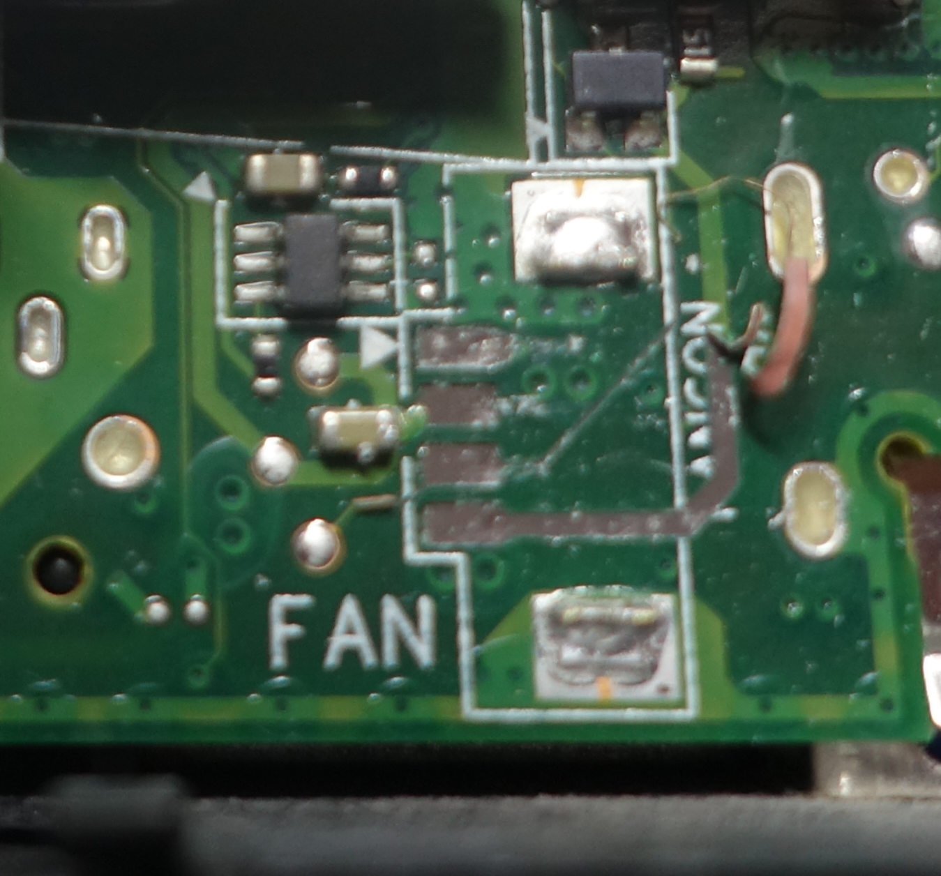

Ir dators Intel NUC NUC6i7KYK (Skull Canyon), kurš strādā, bet tam nedarbojas ventilators.

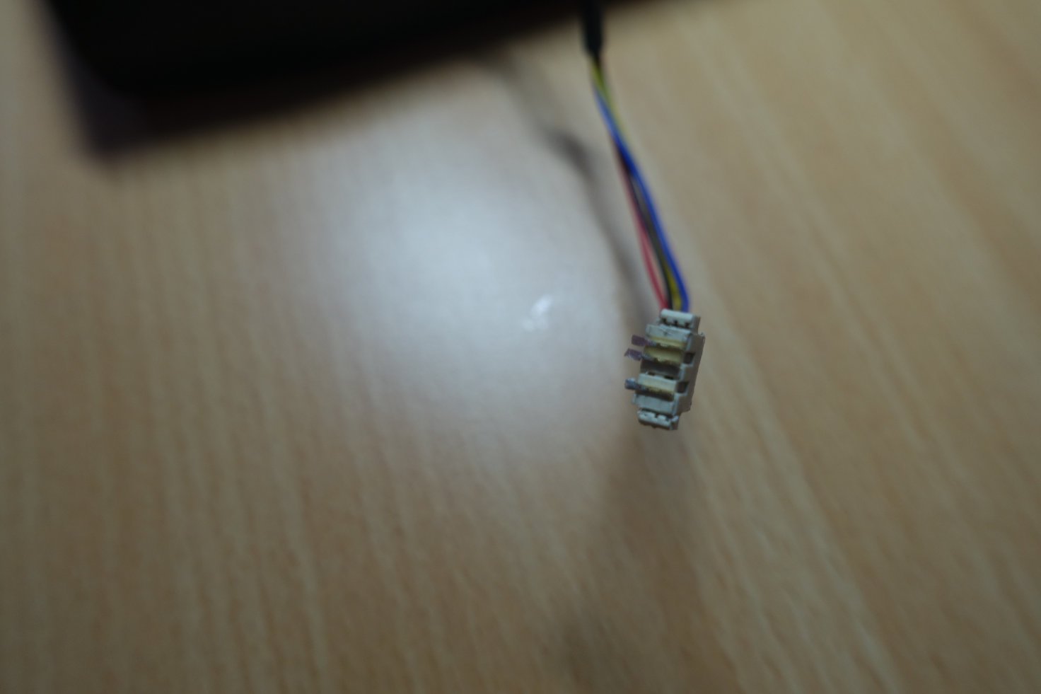

Vecais ventilators bija palicis skaļš, un es mēģināju nomainīt to pret jaunu. Viss izdevās, izņemot
to, ka mēģinot atkabināt kabeli, viss ventilatora pielodētais konektors noņēmās no PCB :)
Vajag:
1. Jaunu 4 pin 1.25mm surface mount konektoru
2. Pielodēt to pie PCB
Varbūt kāds varētu ieteikt kur to var izdarīt?
image.thumb.jpeg.8f22e5bbce99270a172f3ff94162c797.jpegimage.thumb.jpeg.e9497ed94b3c9a36d022ff75d58556a7.jpeg

Vispār, izskatās bēdīgi...
lai gan bildes izšķirtspēja nav tā lielākā, tik un tā izskatās, ka tur vairs neko nevar pielodēt... tas štepselis ir norāvis visus celiņus no plates... (сила есть, ума не надо)...
varbūt var mēģināt sameklēt, kur ir otrs gals tiem celiņiem un pielodēt ar vadiem pa taisno to propelleru, bet šaubos vai tāds štepselis tur kādreiz tajā vietā vairs atradīsies...

Tie ir vara celiņi iestrādāti PCB, nedomāju tur ir kaut kas ar viņiem nav kārtībā.
Manuprāt, vienkārši jāpielodē jauns konektors un viss.

Nē,jo Rīgā tādu speču nav! Vienkārši konektors jaaizmirst,ar vadiņiem japielodējas pie celiņu izcelsmes :)!

detaļas no plates nekrīt tā vienkārši nost... pieliekot spēku, lielāka varbūtība, ka nolobīsies vara celiņš no plates, nekā pārlūzīs alvas savienojums...

Tev taisnība. Tikko pieslēdzu multimetru, un nav vairs kontakta.
Gribās tomēr pieslēgt esošo ventinatoru - kaut kur no esošās mātes plates jādabū 5V.

Ja rokas taisnas, netrīc un ir smalks lodāmurs - var mēģināt pielīmēt to konektoru ar kādu superlīmi, sameklēt kur aiziet norauto kontaktu gali un ar vadiņiem pielodēt, tikai nepārkarsējot un neizcepot to tuvumā esošo seškāji.

Ja apakšējais celiņš skaidri redzams no kurienes nāk, pielodē pa taisno pie tā trīskājainā SOT, tad pārējie ej nu un atšifrē no kurienes pārējie nāk. Tur ganjau kautkāds 8 layeru PCB.

Kā izrādās Rīgā arī ir speciālisti, kuri šo var salabot! Tas ir šeit: Datorklīnika serviss SIA
Ieasaku!
Konektors ielikts vecajā vietā. Ventilators strādā un pielāgo ātrumu CPU noslodzei un temperatūrai.

forši, ja viss strādā, bet laka gan palijusi krietni.
Link to comment
nekas nav paljis, atjaunotie celiņi (vadi) ielakoti . Es vēl balto konektoru papildus ar sarkano komopaund-līmi nostiprinātu, lai mūsu mūs "Lāčplēsis" atkal to nenorauj .
nu nopietni, tu tādu pļutku atzin par labu? pārdesmit extra sekundes un viss būtu skaisti..
