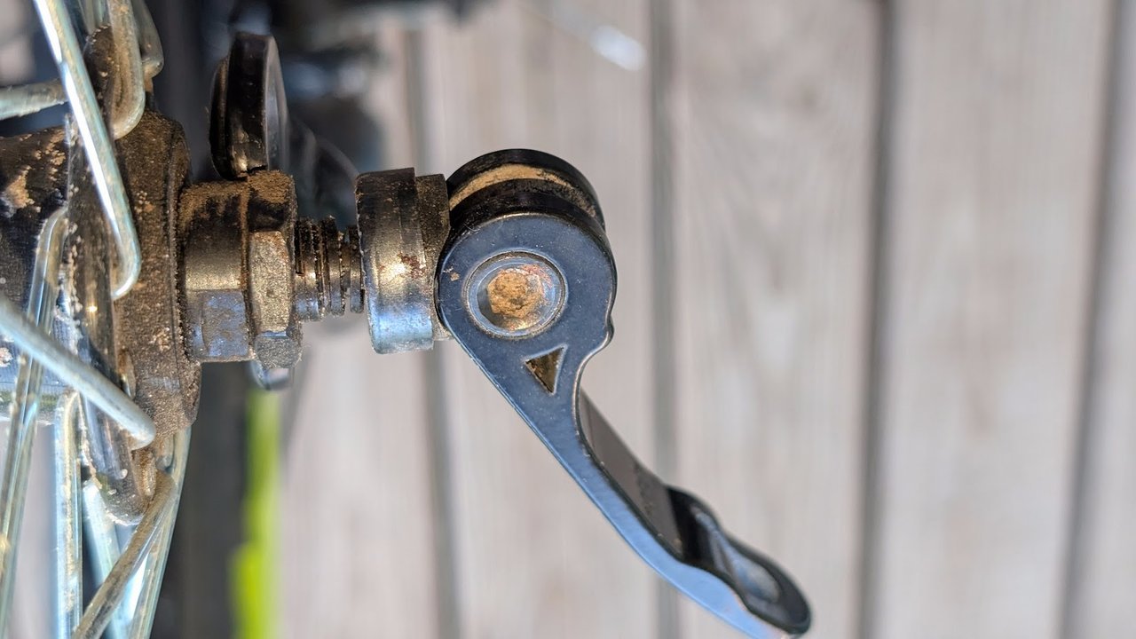

binary Posted June 30 Share Posted June 30 pirms 5 stundām , osscar teica: varbūt vienkārši 8-nieks, vai rats dropautos nepareizi ? Nu astotnieka it kā nav, varbūt par pusmilimetru nostaigā. Ratam toreiz quick release atvēru, aizvēru - it kā tur viss ok. Bremzes vienā pusē trinās gar aploci, to ar bremžu "kalibrēšanas" skrūvēm sanāca novērst. Link to comment Share on other sites More sharing options...
osscar Posted June 30 Share Posted June 30 (edited) tad nav taisni iliekts, citreiz ar roku jāpietur rats lai ir taisni un tad jāver QR ciet. ne vienmēr dropouti ir precīzi + varbūt izdilums. tapēc jau pārgāja no qr uz asīm - jo ar disku bremzēm katra mazāka neprecizitāte liekot ratu= strīķē disku ar V - brake tas nav tik izteikti, jo citas pielaides. Edited June 30 by osscar Link to comment Share on other sites More sharing options...

binary Posted June 30 Share Posted June 30 (edited) pirms 5 stundām , osscar teica: tad nav taisni iliekts, citreiz ar roku jāpietur rats lai ir taisni un tad jāver QR ciet. Saki, ka šķību dakšu var iztaisnot, vienkārši nostiprinot ratu "taisni"? Edited June 30 by binary Link to comment Share on other sites More sharing options...
binary Posted June 30 Share Posted June 30 Stulbi pirms 6 stundām , osscar teica: tad nav taisni iliekts, citreiz ar roku jāpietur rats lai ir taisni un tad jāver QR ciet. Beigās tā arī izdarīju. Protams, pēc tam, kad novērsu bildē redzamo problēmu. Dakšu nomērīju, cik nu mācēju - izskatās, ka ģeometrija ir OK, nav tomēr aizgājis viss uz vienu sānu. Rata vietā noliku vītņstieni tā, lai gali būtuvienādi (~21cm), tad nomērīju attālumus no vītņstieņa galiem līdz ... da nezinu, kā to vietu sauc Nu jābūt vienādsānu trijstūrim - faktiski arī bija, no abiem galiem samērījās 64.5cm. Tātad taisna. Tagad atliek pārregulēt bremzes (vienā pusē beržas gar riepu + "jānokalibrē" atsperes abās pusēs) un būs OK, varēs līdz pavasarim atlikt velo nomaiņu. Link to comment Share on other sites More sharing options...

osscar Posted June 30 Share Posted June 30 Tev qr atsperes pareizi uzliktas? Ar plato malu uz āru,? Bildē izskatās ka nē..tās arī palīdz iecentrēt ratu ja varvtā teikt Link to comment Share on other sites More sharing options...
binary Posted June 30 Share Posted June 30 Pirms 20 minūtēm , osscar teica: Tev qr atsperes pareizi uzliktas? Ar plato malu uz āru,? Jā, tagad pareizi. Tāpēc arī rakstīju - "pēc tam, kad novērsu bildē redzamo problēmu" Link to comment Share on other sites More sharing options...
AndrisBB Posted July 1 Author Share Posted July 1 Neko tur tajā bildē nevar saprast, kas tev tur bij nepareizi. 1 Link to comment Share on other sites More sharing options...

binary Posted July 1 Share Posted July 1 (edited) pirms 14 stundām , AndrisBB teica: Neko tur tajā bildē nevar saprast, kas tev tur bij nepareizi. Ja @osscar var, bet @AndrisBB nevar, tad nevarēšanas iemesls diez vai būs meklējams bildē. Kad pats uz to vietu paskatījos, sākumā nesapratu, kur palikusi tā "vītņcaurule", kurai tur būtu jābūt, lai rats vispār kaut kā balstītos dropoutos, kamēr vēl nav "pievilkts". Pēc kaut kādām sekundēm tik sapratu, ka viņa tur ir, tikai atspere piesedz. Edited July 1 by binary Link to comment Share on other sites More sharing options...
AndrisBB Posted July 1 Author Share Posted July 1 Vai es zinu kas tev tur par vitncarulitem 😕 Tā būtu uzrakstījis ka kaut kas trukst Link to comment Share on other sites More sharing options...
osscar Posted July 2 Share Posted July 2 Varbut doma to ka ass pa īsu..bet tur jau pietiek ar 3-5 mm+-..ok īsāku grūtāk dropautā trāpīt..ne jau ass tur to ratu...bet qr+ dropauts Nu tā tēlaini Link to comment Share on other sites More sharing options...
AndrisBB Posted July 2 Author Share Posted July 2 Varbūt viņam tā ass pārskrūvējusies uz otru pusi? Otrā pusē ļoti gara, tapēc viss bezgala šķībi? Bet nu comon, kautko tādu neievērot un vainot dakšas šķibumu. Link to comment Share on other sites More sharing options...
