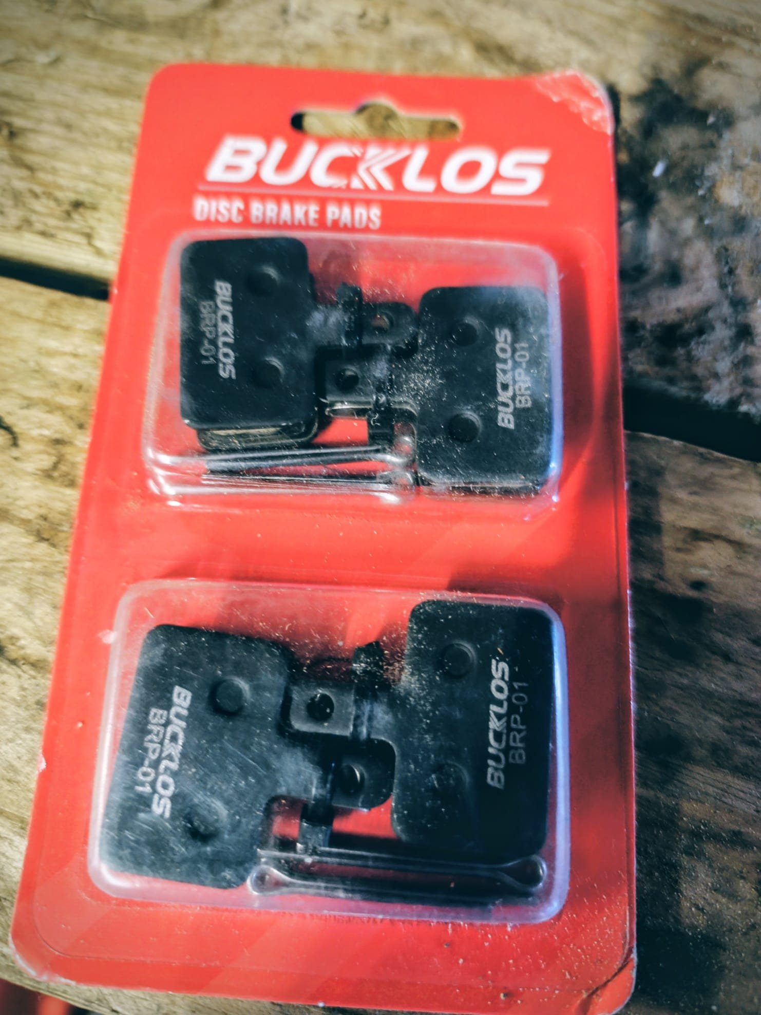

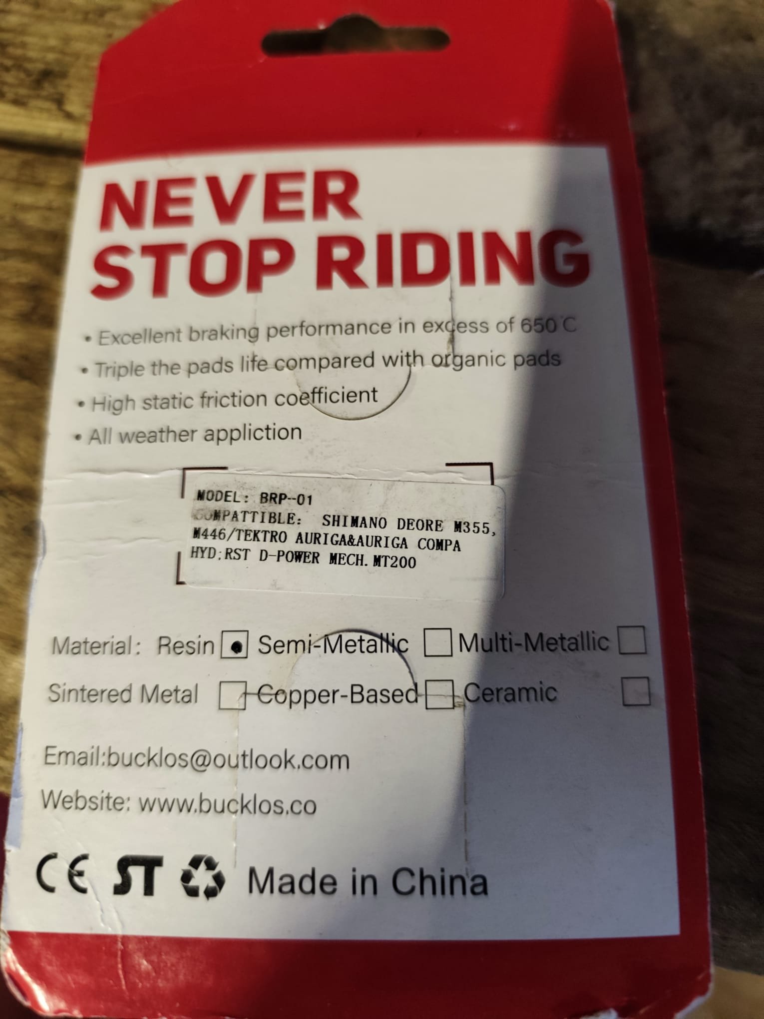

AndrisBB Posted April 3 Author Share Posted April 3 Paskatīsimies cik šitie labi bremzē un vai ir kāda jūtama atšķirība. 4 pāri pa 1 Šimano pāra cenu https://www.aliexpress.com/item/1005006305272176.html 1 Link to comment Share on other sites More sharing options...
osscar Posted April 3 Share Posted April 3 (edited) Es atšķirību nejūtu,, bremzē ok...vienkārši liekas sviests,ka mazs bremzu klucis maksā kosmosu. Ja auto bremzu klucis maksā..hvz...15 eur un no tā var 500 velo klučus uzražot 🤪 ja ne vairāk Edited April 3 by osscar 1 Link to comment Share on other sites More sharing options...
