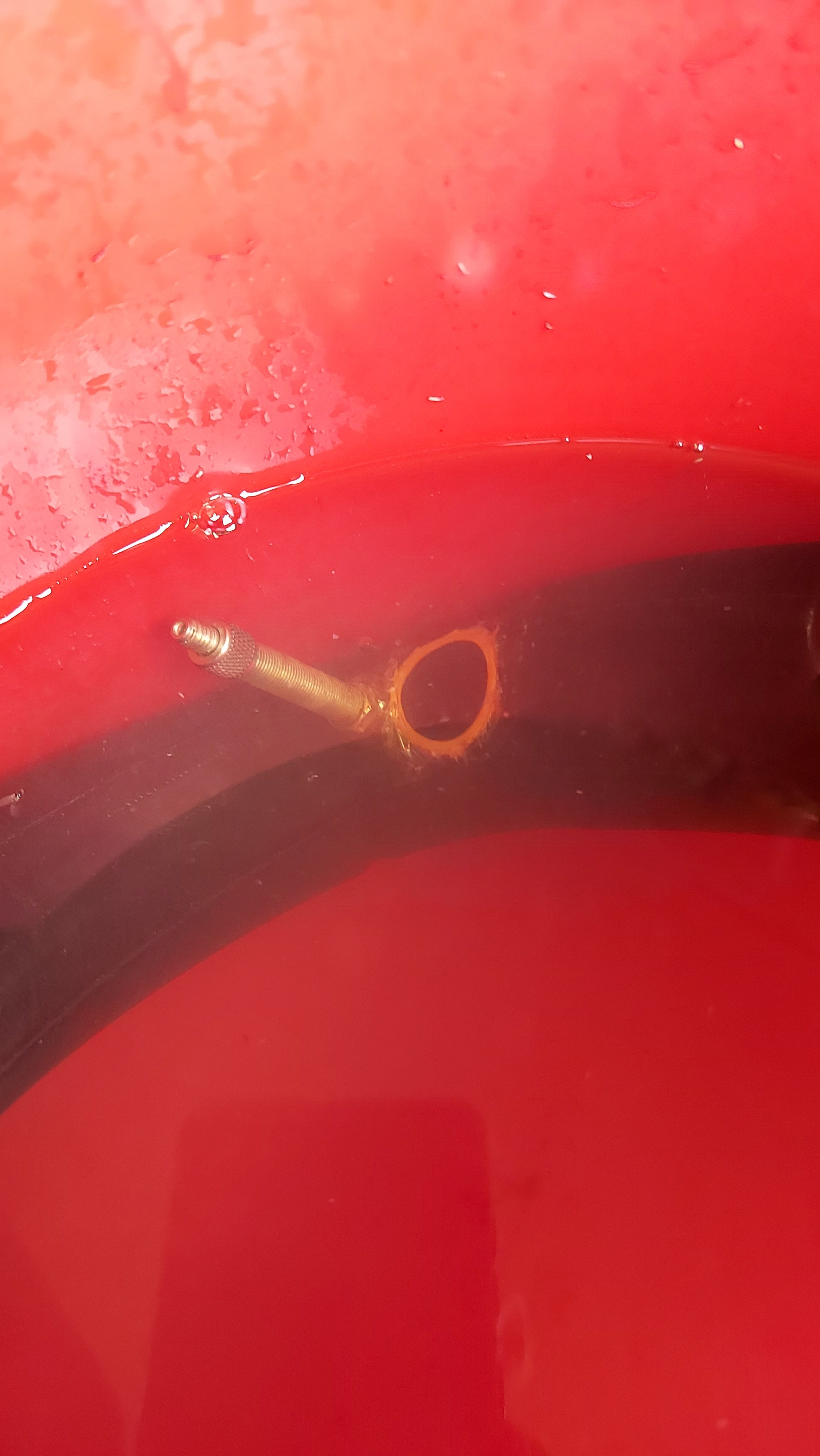

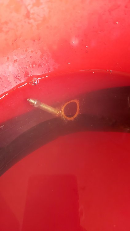

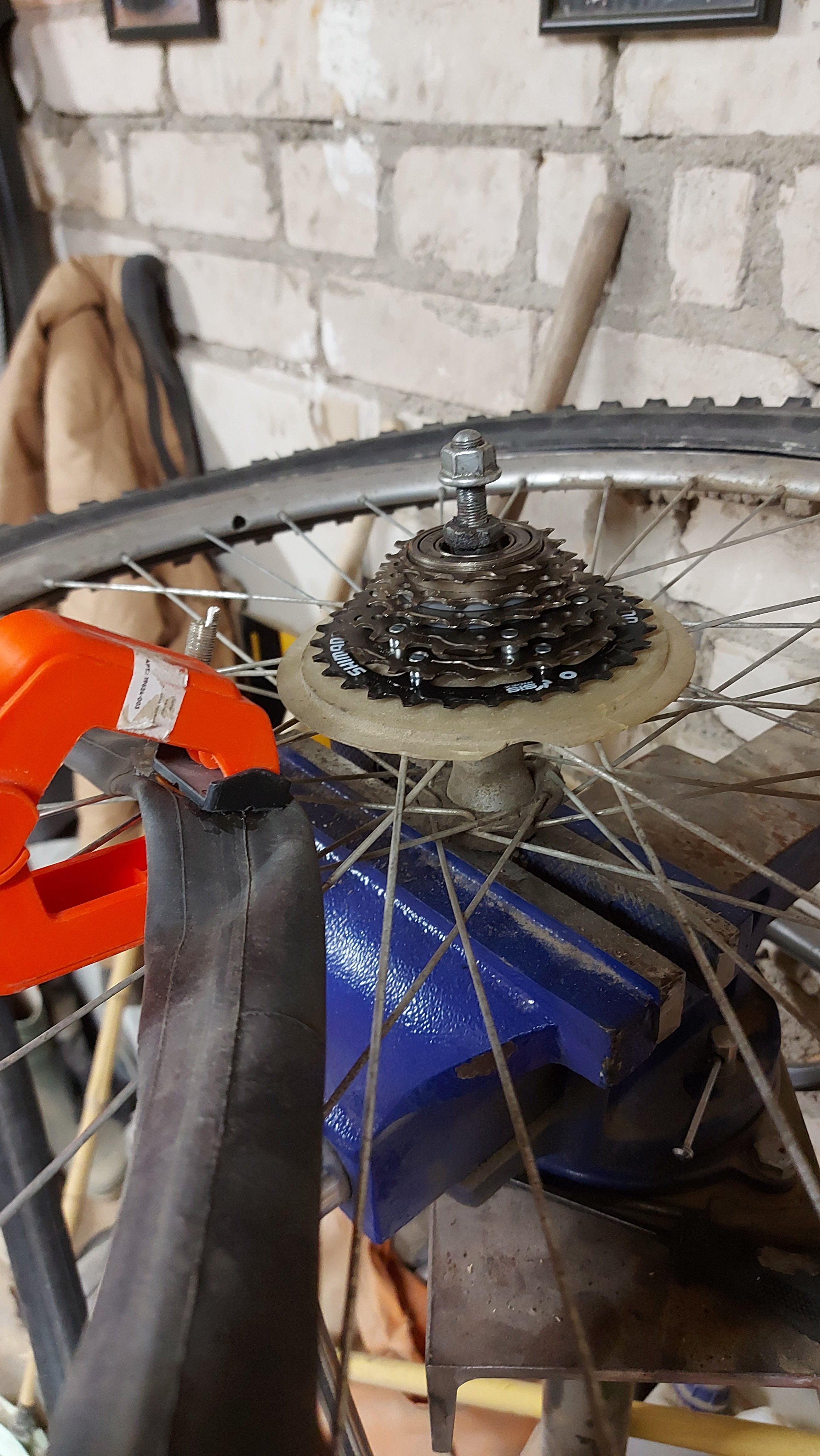

raivix95 Posted June 16 Share Posted June 16 No remonta atpakaļ rats ar jaunu kaseti. 21 jevriks šitais prieks. Domāju - nu tik gāzīs. Pūšu gaisu riepā - korķus izbliež garāžā, pārspiediena vārsts kompresoram izbeidzas, šņāc viss rajons. Riepā gaisa arī nav. Ar spieķi blakus ventīlim sadurta kamera. Nevajag tik sparīgi mētāt ričuku ar tukšām riepām... Kā viss var tik ļoti neiet pēc plāna? 1 Link to comment Share on other sites More sharing options...
138 Posted June 16 Share Posted June 16 (edited) Pirms 25 minūtēm , raivix95 teica: No remonta atpakaļ rats ar jaunu kaseti. Asij un gultņiem beigās viss bija labi? Pirms 25 minūtēm , raivix95 teica: Ar spieķi blakus ventīlim sadurta kamera. Kāda tev tur aploču lenta? Ka spieķis kaut ko pārdur, to es esmu redzējis viensienas aplocēm, kurām tipiski virsū ir lētās gumijas (tādas pašas gumijas no kādas kameras) lentas un tām ar gadiem mēdz izrīvēties cauri, sevišķi tad ja vaļīgs spieķis tur ļurkājas. Uz dubultajām aplocēm, un tavējā pēc tādas izskatās, pareizi būtu jābūt cietajām plastmasas lentām vai auduma līmlentām, jo mīksto kameras spiediens iespiedīs aploces urbumā un kamera pārdursies pret urbuma malu vai spieķi, es esmu redzējis ka tā ir noticis. Un kas ir tā skava, kas saspiež kameru, acīmredzot, līmējot, un kāpēc tu esi izvēlējies šādu paņēmienu? Kāda ir tava darbību secība kameras līmēšanā? Tas izskatās pēc kaut kā, kā var darīt, bet kā nav optimāli. Edited June 16 by 138 Link to comment Share on other sites More sharing options...
raivix95 Posted June 16 Share Posted June 16 (edited) Viss bij slikti. Gultņiem pavisam noteikti. Asij, iespējams, arī. Lenta diskā ir plastmasīga, bet veca kā Zeme. Spieķim pretī ir caurums lentā, tāpēc nospriedu, ka tur tā vaina. Kameras vienmēr šādi ar līmspīlēm līmētas. Šai pašai viens ielāps jau ir un kalpo godam. Zinu, ka nav fenšui, bet kuru tas uztrauc, ja strādā? Aploču lentas vietā nolīmēs izolentu 2-3 kārtās un dzīvos saules mūžu. Edited June 16 by raivix95 Link to comment Share on other sites More sharing options...
138 Posted June 16 Share Posted June 16 Pirms 8 minūtēm , raivix95 teica: Viss bij slikti. Gultņiem pavisam noteikti. Asij, iespējams, arī. Un to visu tev izjauca un samainīja, ieskaitot kaseti, precīzāk, "frīvīlu", kurš maksā ap 10, kopā par 21€? Pa lēto, bet ja viss tik slikti, prātīgāk būtu bijis mainīt visu rumbu, maz ticams ka gultņu bļodas vairs ir perfektas. Pirms 13 minūtēm , raivix95 teica: Spieķim pretī ir caurums lentā, tāpēc nospriedu, ka tur tā vaina. Ir bilde? Jo kā jau rakstīju, nevaru iedomāties kā spieķis var pārdurt cieto lentu dubultajā aplocē, spieķa gals ir tālu no lentas. Link to comment Share on other sites More sharing options...
138 Posted June 16 Share Posted June 16 Pirms 23 minūtēm , raivix95 teica: Zinu, ka nav fenšui Fenšui ir apmēram kā šeit viņš to otro ielāpu (par pirmo, caurspīdīgo, nav viedokļa, nekad neko tādu dzīvē neesmu ne redzējis ne lietojis): Pie redzamā varu vienīgi piebilst: 1) viņš līmi uzsmērē nepiedienīgi biezā slānī, tādu varētu hz cik ilgi gaidīt kamēr apžūs, es smērēju cik vien plānā iespējams, un kad apžuvis, tas ir ātri, tad vēlreiz tikpat plāni uzsmērē un atkal ļauj apžūt pirms liek virsū ielāpu. 2) izmantojot šādus (otros) ielāpus, droši var pārbaudīt, cik labi pielīmējies, iepūšot, ko viņš rāda "kā nevajag" pie pirmā ielāpa. Ielāpam var arī izmantot no kameras izgrieztu gabalu, to tad identiski apslīpē, apsmērē un ļauj apžūt. Spiest kaut ko ar lielu spēku - spīlēm utml nav nekādas vajadzības. Ja tu liec kopā uz neapžuvušas līmes un tad saspied ar spīlēm un atstāj līmēties uz kādu laiku, varbūt tas tiešām strādā un nav sarežģītāk, bet arī ne vienkāršāk un noteikti ne ātrāk. Ja cauruma tuvumā ir kameras šuves "spura" kāda tavā bildē redzama, to var nokasīt vai nogriezt ar nazi vai žileti vai kas nu ir pie rokas. Link to comment Share on other sites More sharing options...

raivix95 Posted June 17 Share Posted June 17 pirms 8 stundām , 138 teica: Fenšui ir apmēram kā šeit viņš to otro ielāpu (par pirmo, caurspīdīgo, nav viedokļa, nekad neko tādu dzīvē neesmu ne redzējis ne lietojis): Pie redzamā varu vienīgi piebilst: 1) viņš līmi uzsmērē nepiedienīgi biezā slānī, tādu varētu hz cik ilgi gaidīt kamēr apžūs, es smērēju cik vien plānā iespējams, un kad apžuvis, tas ir ātri, tad vēlreiz tikpat plāni uzsmērē un atkal ļauj apžūt pirms liek virsū ielāpu. 2) izmantojot šādus (otros) ielāpus, droši var pārbaudīt, cik labi pielīmējies, iepūšot, ko viņš rāda "kā nevajag" pie pirmā ielāpa. Ielāpam var arī izmantot no kameras izgrieztu gabalu, to tad identiski apslīpē, apsmērē un ļauj apžūt. Spiest kaut ko ar lielu spēku - spīlēm utml nav nekādas vajadzības. Ja tu liec kopā uz neapžuvušas līmes un tad saspied ar spīlēm un atstāj līmēties uz kādu laiku, varbūt tas tiešām strādā un nav sarežģītāk, bet arī ne vienkāršāk un noteikti ne ātrāk. Ja cauruma tuvumā ir kameras šuves "spura" kāda tavā bildē redzama, to var nokasīt vai nogriezt ar nazi vai žileti vai kas nu ir pie rokas. Es tač zinu, ko daru. Salīmējies godam Link to comment Share on other sites More sharing options...

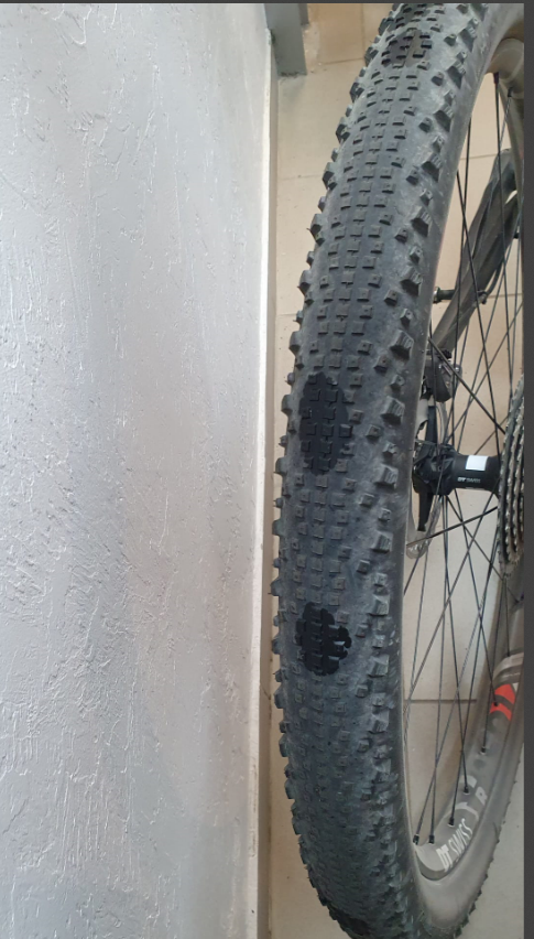

kaads Posted June 17 Share Posted June 17 Pirms 40 minūtēm , 138 teica: Paga, a viņas salīmēt arī var? Svarīgi, jo tak gandrīz riepas cenā. var salīmēt, kamera lēti nemaksā, tas gan. Pirms 31 minūtēm , 138 teica: Mainot riepu mazgāt ārā to zaņķi un kasīt viņu nost tur kur piekaltis. ne reizi neko nekasu, varbūt no šķidruma atkarīgs, hvz. Joprojām lietoju lielo pudeli, un nav beigusies vēl joprojām. Kā ar citu ražotāju šķidrumiem nezinu, nav pieredze. Neleju caur ventili, bet atspiežu riepas malu no diska, kad tā uzmontēta jau un sēž savā vietā. un iegāžu pa taisno riepā uzreiz. un uzmontēju atpakaļ riepu. Link to comment Share on other sites More sharing options...
AndrisBB Posted June 17 Author Share Posted June 17 Pirms 2 minūtēm , Kazarms teica: Šito var darīt tikai tie, kas nedzīvo kopā ar otru pusi, vai otra puse arī nodarbojas ar līdzīgām muļķībām. Nu kāda tur starpība - ar dušu, dārza šļūteni, izlietni vai spani ar ūdeni. Nav jau tur īsti ko skalot. Link to comment Share on other sites More sharing options...
kaads Posted June 17 Share Posted June 17 kaut kad pasen , jau biju te licis šo bildi ar bezkameras versiju 1 Link to comment Share on other sites More sharing options...
