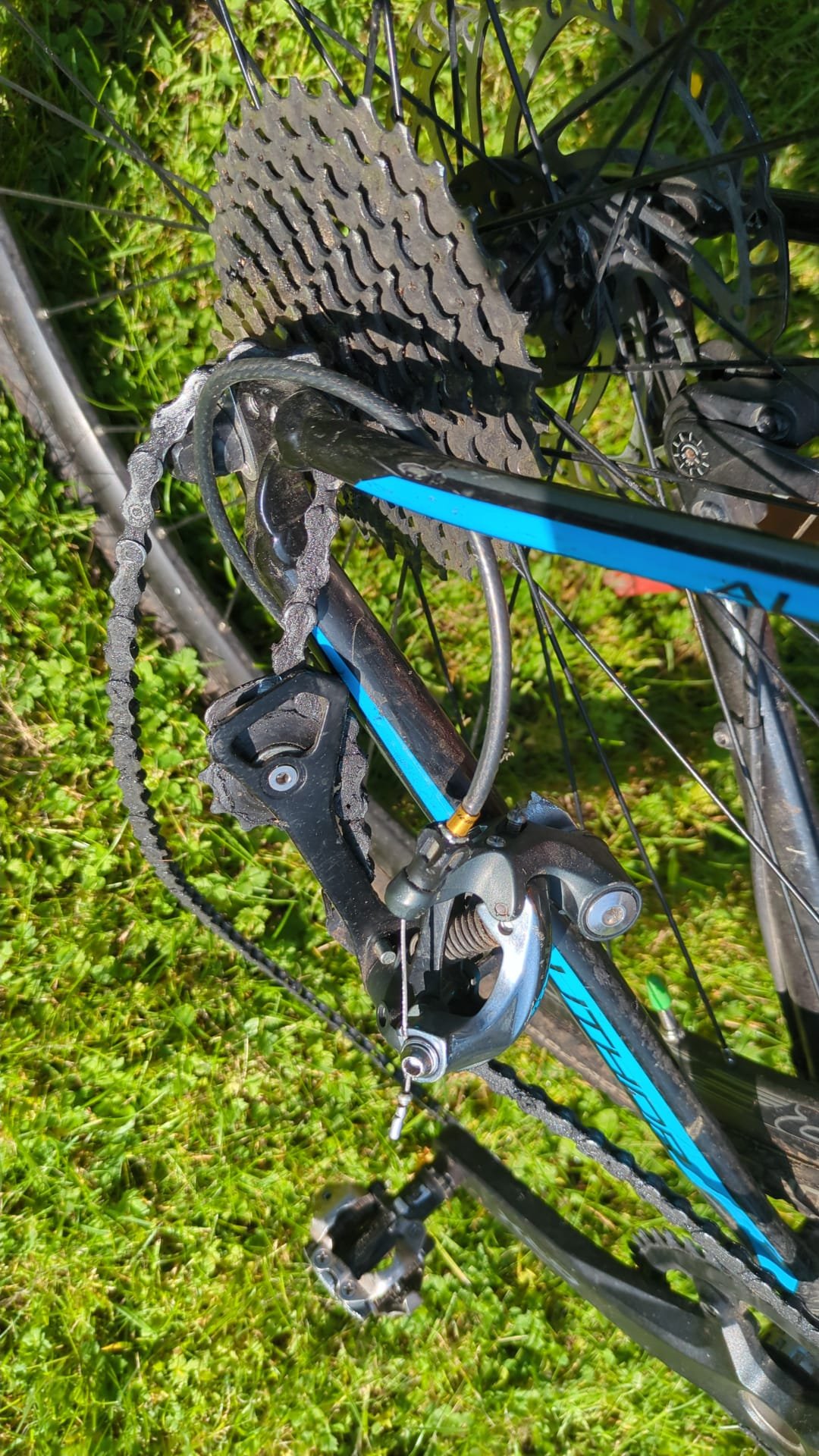

ju Posted June 13 Share Posted June 13 11.06.2025. , 10:46, ju teica: Nekad nav bijusi problēma, ka ķēde nolektu tur. 😁 2 Link to comment Share on other sites More sharing options...
138 Posted June 13 Share Posted June 13 Gailīti nolauzi? Link to comment Share on other sites More sharing options...
ju Posted June 13 Share Posted June 13 Nu ja. Bet kā ... pēkšņi, uzsākot braukt pēc apstāšanās sāka kaut ko pārlekt starp zobratiem ķēde, domāju, kaut kā trose kur ieķērusies vai kas, domāju, pasēgšāu, aties, jo tikko viss bija OK, nu es arī aizslēdzot kaut kā nejauši līdz tam lielākajam zobratam, un to ķēdi tad tur ierāva starp zobratu un spieķiem, un parāva to visu līdzi. Link to comment Share on other sites More sharing options...
138 Posted June 13 Share Posted June 13 Veca plaisa, nogurums? Link to comment Share on other sites More sharing options...
ju Posted June 15 Share Posted June 15 Var jau būt, ka nogurums. Tam velo jau kādi 10 gadi vai tik nav. Tagad domāju ko darīt. 1. Nopirkt gailīti, salikt atpakaļ, cerot ka pārslēdzējs pats nav saliecies, un braukt laimīgi tālā, vai ... 2. skatos, ka šitam var, laikam, uzlikt arī 11 ātrumu kaseti, t.i. varētu CS-m8000 11-40 uzlikt, esošā ir CS-50HG 11-36. Tas lielākais zobrats šur tur ir pa īsu nedaudz. Vecums arī nāk Nu lūk, tad paņemt arī kādu GRX slēdzi un pārslēdzēju vēl. Vai tur gan būs mehāniskās bremzes, vai arī tās nāksies uzlabot 3. Izpidīt 1. un paņemt beidzot grāveli, bet nu naudu žēl, un tad vēl WAF. 1 Link to comment Share on other sites More sharing options...
AndrisBB Posted June 15 Author Share Posted June 15 Nu viņi jau taisīti no miksta metāla, lai pie pirmā negadījuma nolocītos. Kāds tur brīnums ka pārlūza? Ir redzēti, ka vienkārši parādās plaisas. Link to comment Share on other sites More sharing options...
138 Posted June 15 Share Posted June 15 pirms 3 stundām , AndrisBB teica: Nu viņi jau taisīti no miksta metāla, lai pie pirmā negadījuma nolocītos. Jā, pie negadījuma! Tas, ka mēdz lūzt gaiļi, kas nav krašoti, tas man ir jaunums. Tāpēc brīnos. Nu varbūt viņam forma tāda, ka kādā vietā veidojas nogurums un plaisa, lai gan arī tas ir pārsteigums manai fizikas apjēgai ka tā var notikt pie tādām slodzēm kas tur ir. Tas tev nav rāmis, stute, stūre utt. kas mēdz plaisāt un lūzt. pirms 4 stundām , ju teica: Nu lūk, tad paņemt arī kādu GRX slēdzi un pārslēdzēju vēl. Kāpēc GRX? Tas velo tev nebij ar taisno stūri? Link to comment Share on other sites More sharing options...
ju Posted June 15 Share Posted June 15 Pirms 44 minūtēm , 138 teica: Tas velo tev nebij ar taisno stūri? Šis jau ir cits, CX velo. Kuram tad ir tikai viens velo Man tur oriģnāli bija tiagra 2x10, tagad jau priekšā ir GRX viena ātruma zobrats, 99% gadījmu ir OK Link to comment Share on other sites More sharing options...
AndrisBB Posted June 15 Author Share Posted June 15 (edited) 1 stundu atpakaļ, 138 teica: Jā, pie negadījuma! Jā negadījuma, iesprūst neliels zariņš un noloka ka nav ko redzēt. Pirms 28 minūtēm , ju teica: Man tur oriģnāli bija tiagra 2x10, tagad jau priekšā ir GRX viena ātruma zobrats, 99% gadījmu ir OK GRX 400 jau ir 10 ātrumu, neko īpaši arī nevajadzētu mainīt. Tik 10 ātrumu nav 1x10 variantā. Edited June 15 by AndrisBB Link to comment Share on other sites More sharing options...
138 Posted June 15 Share Posted June 15 Ahā. Bet tad man ir nākamais jautājums: pirms 6 stundām , ju teica: Vai tur gan būs mehāniskās bremzes Es maz orientējos >=(x*10) nomenklatūrā, bet ST-RX600 taču ir hidrauliski. Pirms 4 minūtēm , AndrisBB teica: GRX 400 jau ir 10 ātrumu, neko īpaši arī nevajadzētu mainīt. Šo izlasot man radās šaubas par pull ratio saderību, bet atbilde ir jā: Link to comment Share on other sites More sharing options...
AndrisBB Posted June 15 Author Share Posted June 15 Un kapēc lai būtu nesaderīgi, ja tie faktiski ir identiski šifteri 🤣 Link to comment Share on other sites More sharing options...
ju Posted June 16 Share Posted June 16 pirms 16 stundām , 138 teica: bet ST-RX600 taču ir hidrauliski Tur jau tā lieta, tāpēc jau pavelk vēl to visu līdzi Beigās kāds gravelis alumīnija jau sanāk ar visu GRX. Laikam jāsameklē tik tas gailītis sākumam, un jāturpina vien braukt. Tas galvenais. 1 Link to comment Share on other sites More sharing options...

AndrisBB Posted June 16 Author Share Posted June 16 (edited) Es jau domāju tu tikai gribi pašu aizmugurējo pārslēdzēju mainīt, to jau tu vari nomainīt. Bet nu 1x11 GRX ST-RX600 R/L + RD-RX812+ BR-RX400 sanāk apmēram 250 eiriki. Tik RD-RX812 vajag SGS variantā. lai var ielikt 11-42 vai 11-46. https://www.bike-discount.de/de/shimano-grx-st-rx600-br-rx400-11-fach-scheibenbremse-hinten-j-kit-2 https://www.bike-discount.de/de/shimano-grx-bl-rx610-l-br-rx400-scheibenbremse-vorne-1 https://www.bike-discount.de/de/shimano-grx-rd-rx812-d-1x11-fach-schaltwerk Nu vai komplektās abi kopā. https://www.bike-discount.de/de/shimano-grx-bl/st-rx600-br-rx400-1x11-fach-scheibenbremsen-set-2 Edited June 16 by AndrisBB Link to comment Share on other sites More sharing options...
ju Posted June 16 Share Posted June 16 Doma bija, ka pasūtīšu tūlīt kādā veikalā - nekā. Te pat gandrā it kā ir, bet tur divi ļoti līdzīgi varianti, no bildes īsti nevar saprast, kas tur par atšķirību. Bike24 kaut kas ir, bet nekas līdzīgs, lai gan ir arī tā paša zīmola, kas gandrā Bike-discount kaut kā vispār neko tādu neatrodu. Būs jābrauc uz Rīgu, laikam Link to comment Share on other sites More sharing options...
AndrisBB Posted June 16 Author Share Posted June 16 (edited) Nekāds īpašās atšķirības jau nav, skaties produkta kodus. Ar bremzēm vienkārši. BR-RX400 ir bremžu supporti. Aizmugurējais pārslēdzējs ir 'īsais' un 'garais'. Īsais (RD-RX810) ir max 11-34, bet varot iebāzt arī 11-42. (domāts priekš 2x, tapēc to nepērc. Neatceros cik lielāko kaseti tur mēģināju, varbūt arī 11-40) Garais (RD-RX812) ir max 11-42, bet var iebāzt arī 11-46. 11-42/46 slēdzas bez problēmām, visulaiku tā braukāju. Abi man ir un ir izmēģināti, nekāda problēma tur nav. RD-RX822 jau ir 12 ātrumu. Tad šifteri. ST-RX600-R - labais. (11 ātrumi) ST-RX600-L - kreisais. (2 ātrumi) BL-RX600 - kreisais. (tikai bremzes) RX800 sērijas šifterus jau tu visdrīzāk nepirksi. Pirkt uz vietas? Nu nez, cenas 2 reiz lielākas. bike-discount.de abi šifteri + bremzes lētāk, kā LV viens šifters. Edited June 16 by AndrisBB Link to comment Share on other sites More sharing options...
