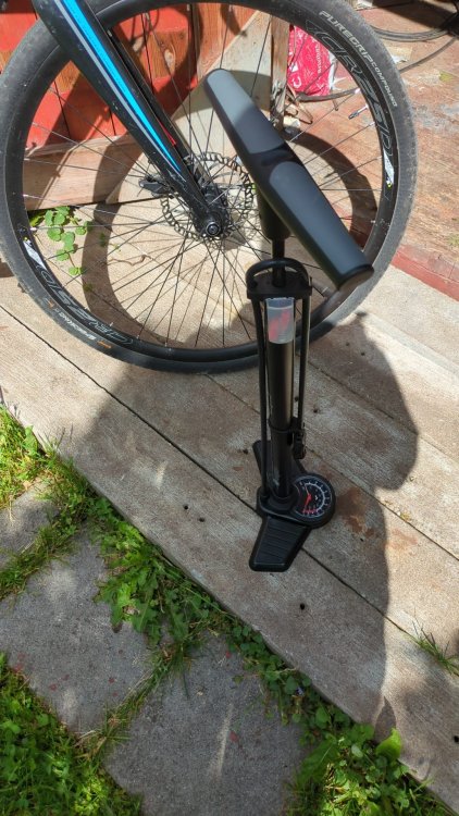

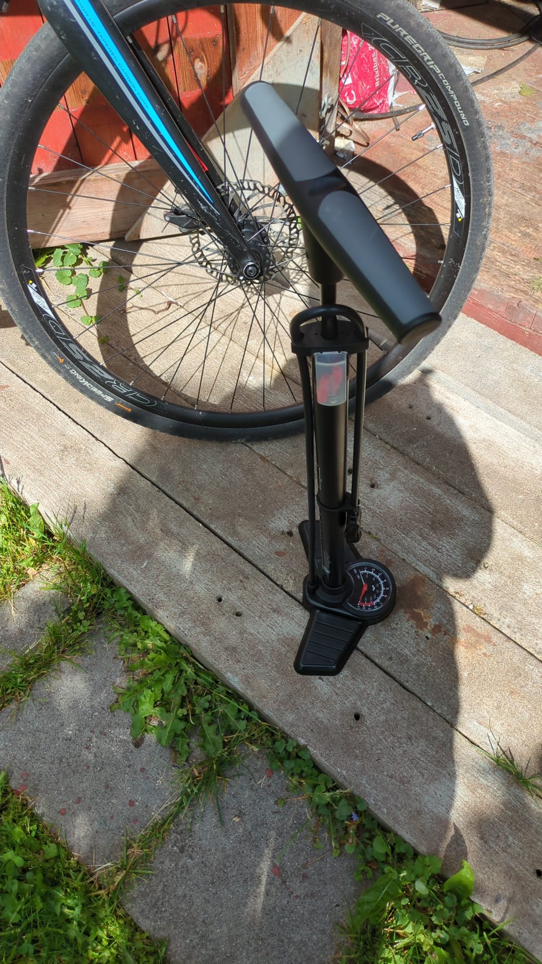

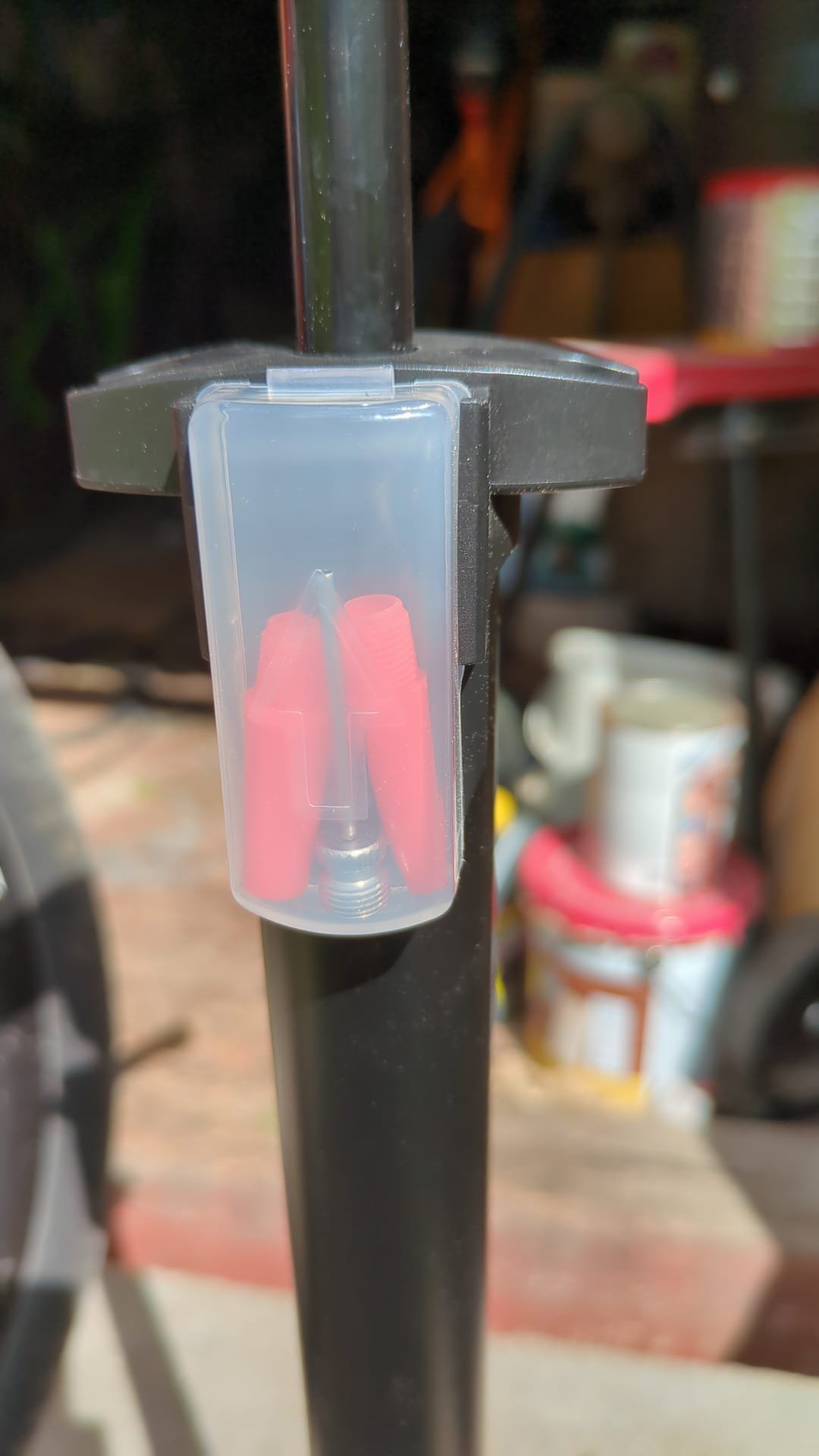

ju Posted June 4 Share Posted June 4 Nekādi baigie jaunmi nav, bet iepirku Lidla (crivit) lielo pumpi. Bija pa kaut kādi 7.99 eur. Pirmais iespaids, ka ir OK. Gara šļauka, kuru var smuki nostiprināt uz paša pumpja glabāšanai, dubultais uzgalis, ir vēl speciāls nodalījums, kurā ir uzgalis bumbai, kādam piepūšamam matracim. Manometrs arī it kā rāda tuvu patiesībai. Galvenā doma bija, ka kaut ko vajag aizvest pie sievas vecākiem, lai tas SKS nav jāvizina katru reizi līdzi, vai arī lai nav tur ar mazo jāmocās. Pa to naudu būs perfekts. Iespējams, derētu arī kā pamatpumpis vispār jebkuram. 2 Link to comment Share on other sites More sharing options...

Aigus Posted June 4 Share Posted June 4 Ar to Lidl pumpi 6+ BAR var piepumpēt? Link to comment Share on other sites More sharing options...
ju Posted June 4 Share Posted June 4 Manometrs jau līdz 11atm/bar. Nez, jāpamēģina. Jāskatās, vai es kādā esošajā riepā varu tik daudz pūst, nav šosejnieces pašlaik. Bet tad varbūt arī tā plastmasas sasprāgs kā jau @AndrisBB Link to comment Share on other sites More sharing options...
binary Posted June 4 Share Posted June 4 Pirms 45 minūtēm , ju teica: Nez, jāpamēģina. Jāskatās, vai es kādā esošajā riepā varu tik daudz pūst, nav šosejnieces pašlaik. Pumpim jau it kā vienalga, vai galā ir riepa vai vienkārši korķis. Link to comment Share on other sites More sharing options...
AndrisBB Posted June 4 Author Share Posted June 4 Cik reizes tad tu nospiedīsi to pumpi ar korķi galā, lai reāli izmēģinātu darbību? Link to comment Share on other sites More sharing options...
binary Posted June 4 Share Posted June 4 Vienu Nu lai pārbaudītu, vai pumpis "nesadalīsies reizinātājos", varētu pat pietikt. Kas varētu traucēt piepumpēt līdz 6bar? Link to comment Share on other sites More sharing options...
Kazarms Posted June 4 Share Posted June 4 Skatoties manometrā ar aizbāztu pumpi dabūsi vērtību, cik vari ar savu svaru izspiest. Slinkums rēķināt spiedienu atkarībā no virzuļu (korķis un pumpja virzulis) izmēriem. Poblēma, ka tādam eksperimentam jēga nekāda un spiediens tur nepaliek, jo nav pa vidu ventīļa un "trauka", kur spiedienu taisīt. Pumpis vienkārši spiedīs atpakaļ. 1 Link to comment Share on other sites More sharing options...
AndrisBB Posted June 4 Author Share Posted June 4 Sliktākais jau droši vien tas, ka tas caurums izsprāgst tieši tad, kad vajag braukt 😂 Link to comment Share on other sites More sharing options...
Kazarms Posted June 4 Share Posted June 4 Šosejas riepas pumpējot varbūt (cik tur tagad aktuālie cipari modē?), MTB 1.5-2 atmosfēras gan jau izturēs. Link to comment Share on other sites More sharing options...
AndrisBB Posted June 4 Author Share Posted June 4 (edited) Bildē jau kaukāds CX veidīgais. Tur jau vajag 2.5 - 3.0 bārus, uz ceļa pat virs 4. Edited June 4 by AndrisBB Link to comment Share on other sites More sharing options...
ju Posted June 4 Share Posted June 4 Nu jā, tur kādus 2.5 turu. Vairāk man nevajag. Pat pa asfaltu ir OK. Kaut kad uz vienības braucienu uzlieku šosejas riepas, tad tur vairāk tiek. Pumpis kā tāds jau it kā OK, bet pati šļauka tāda pamīksta šķiet, ja salīdzina ar to pašu SKS, tās var uzpūsties Link to comment Share on other sites More sharing options...

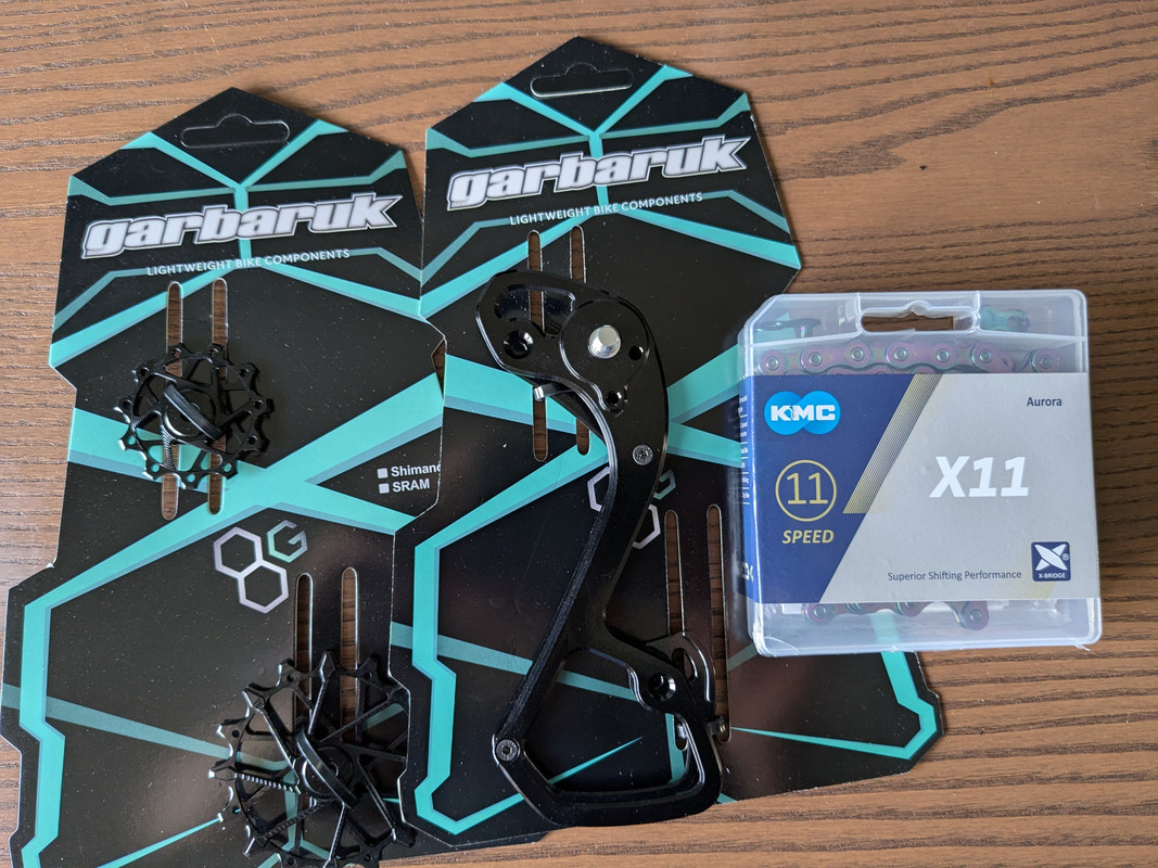

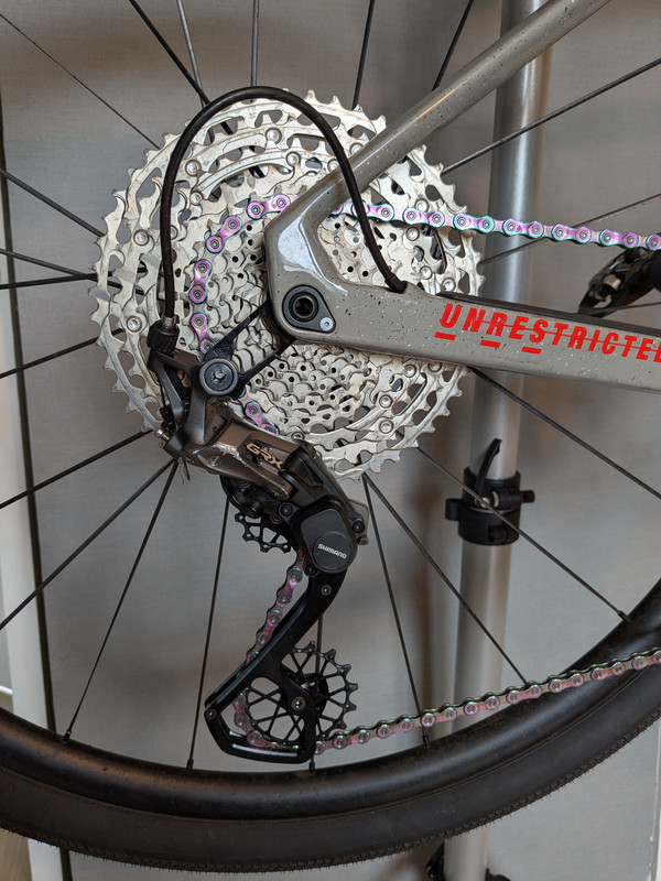

AndrisBB Posted June 9 Author Share Posted June 9 Pa 'brīvdienām' kamēr biju prom, tikmēr ķīniešu kasete tā arī nav atnākusi. Bet citi loriņi ir klāt, aka neliels bling. Garbaruk GRX 'rāmīts', lai var uzlikt 11-51t kaseti + spīdīgāka ķēde. Itkā jābūt 'aurora' krāsā, bet nu tā krāsa visai vārga (esmu vīlies 😂 ). Esošā GRX rd-rx812 pārslēdzēja maksimums pēc specenes ir 11-42, bet 11-46 ar OK strādā. 51t nekādu cerību. Garbaruk rāmīša vieta itkā varēja nopirkt GRX rd-822 12-ātrumu aizmugurējo pārslēdzēju, tam ar 'garo' rāmīti jau no rūpnīcas maksimums 51t un strādājot pilnīgi mierīgi arī ar 11 ātrumu slēdžiem un kaseti. Cits variants ko biju izpētijis ir ka derot arī rāmīts no Deore XT, pat lētāk sanāktu, bet kad izlasiju kā tā arī var, tad bij jau pasūtīts no Garbaruk. Redzēs kā darbosies. Nu jā vietējā veikalā vēl atradu 11-51 Deore kaseti. Nebūtu viņas tik nejēdzīgi dārga, varētu uzlikt kādu no šīm https://www.kmcchain.com/en/product/bicycle-chain-dlc11-11-speed 1 Link to comment Share on other sites More sharing options...
osscar Posted June 9 Share Posted June 9 Baigā cilpa pārslēdzēja trosei- tik garu vahag? 1 Link to comment Share on other sites More sharing options...

AndrisBB Posted June 10 Author Share Posted June 10 pirms 11 stundām , osscar teica: Baigā cilpa pārslēdzēja trosei- tik garu vahag? Man viņa visu laiku tāda bija, tik bij 'chainstejam' pa otru pusi izvilkta. Pēct tam kad pārliku parzlēdzēju, tikai pamaniju kašoreiz otrādāk un slinkums bij pārlikt atpakaļ. Diezvai tās cilpas garums kautko maina. Link to comment Share on other sites More sharing options...
