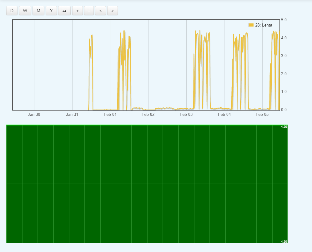

Ronalds Posted February 5, 2020 Author Share Posted February 5, 2020 Tātad, kas man beigās sanāca: Ar lielu nokavēšanos, bet no Ķīnas atnāca visi loriņi. ESP8266, strāvas mērīšanas transformators. Atradu šādu projektu http://lantaukwcounter.blogspot.com/2016/10/emontx-on-esp8266-with-arduino-ide.html Nedaudz modifikāciju skečā, uzliku uz web servera emoncms (bija biki čakars...), salodēju shēmiņu no 2 rezistoriem un 1 kondensatora. Nokalibrēju izmantojot ampērmetru un mājās pieejamās slodzes. Un viss strādā. Kļūda mazāka par 10%, kas manā gadījumā ir pilnīgi pietiekami! Un komponenti maksāja mazāk kā 10 eur. (Man pa velti, jo ķīnietis atdeva naudu) Tomēr ESP8266 + arduino dīvaini uzvedās. Pamanīju ka ESP8266 taisa wifi pieejas punktu. Skaidrs ka pie viņa pieslēgties nevar, jo nav atbilstošā koda skečā. Pieliku rindiņu kodā, lai AP izslēdz. Ops - strāvas mērījumi sāk randomā lēkāt - nav nekā kopīga ar reālo patēriņu. Kaut kāds gļuks ar ADC gan jau ka. Izņemu rindu, pārlādēju - skuju - tāpat... Es pagalam bēdīgs, jo biju jau apsolījis ka rīt vedīšu klientam, viss salikts korpusā, tikko viss strādāja, un te vairs nē... Izrādās ka vajadzēja pāršūt visu mikro kontroliera firmwari, arī wifi firmwares daļu, tad atkal sāka korekti strādāt. Pēc noklusējuma arduino šuj tikai programmas daļu. Tā arī nesanāca AP izslēgt, bet nu labi, galvenais ka strādā. Klients redz šādu logu Apakšā tekošā patēriņa grafiks. Link to comment Share on other sites More sharing options...
