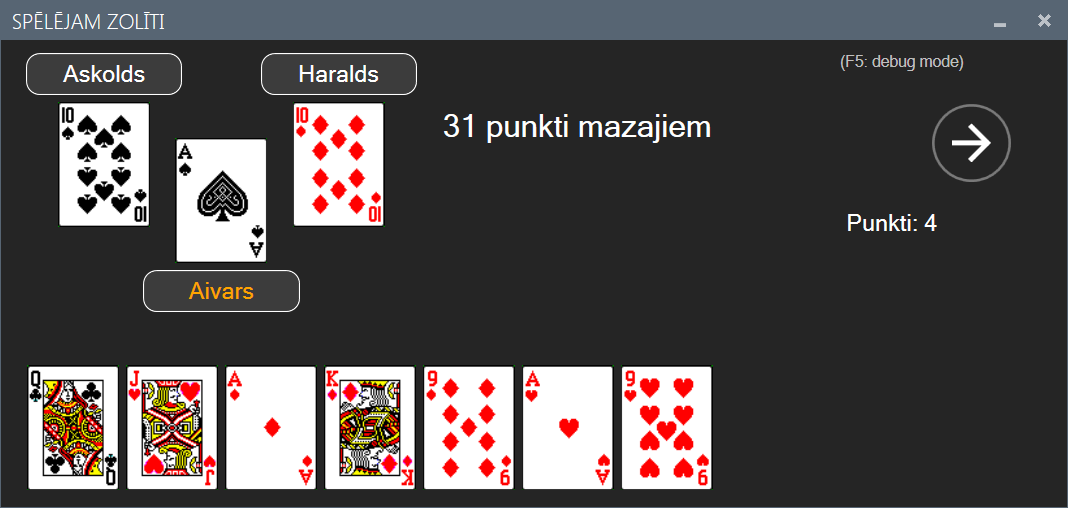

camel Posted October 20, 2019 Author Share Posted October 20, 2019 Kautko pielaboju Šeit bildītes kā tas izskatās uz datora un androide: Ja liekas, ka dators spēlē nepareizi, var paskatīties failu GameSolver.fs - nav nekas tur extra sarežģīts Link to comment Share on other sites More sharing options...
