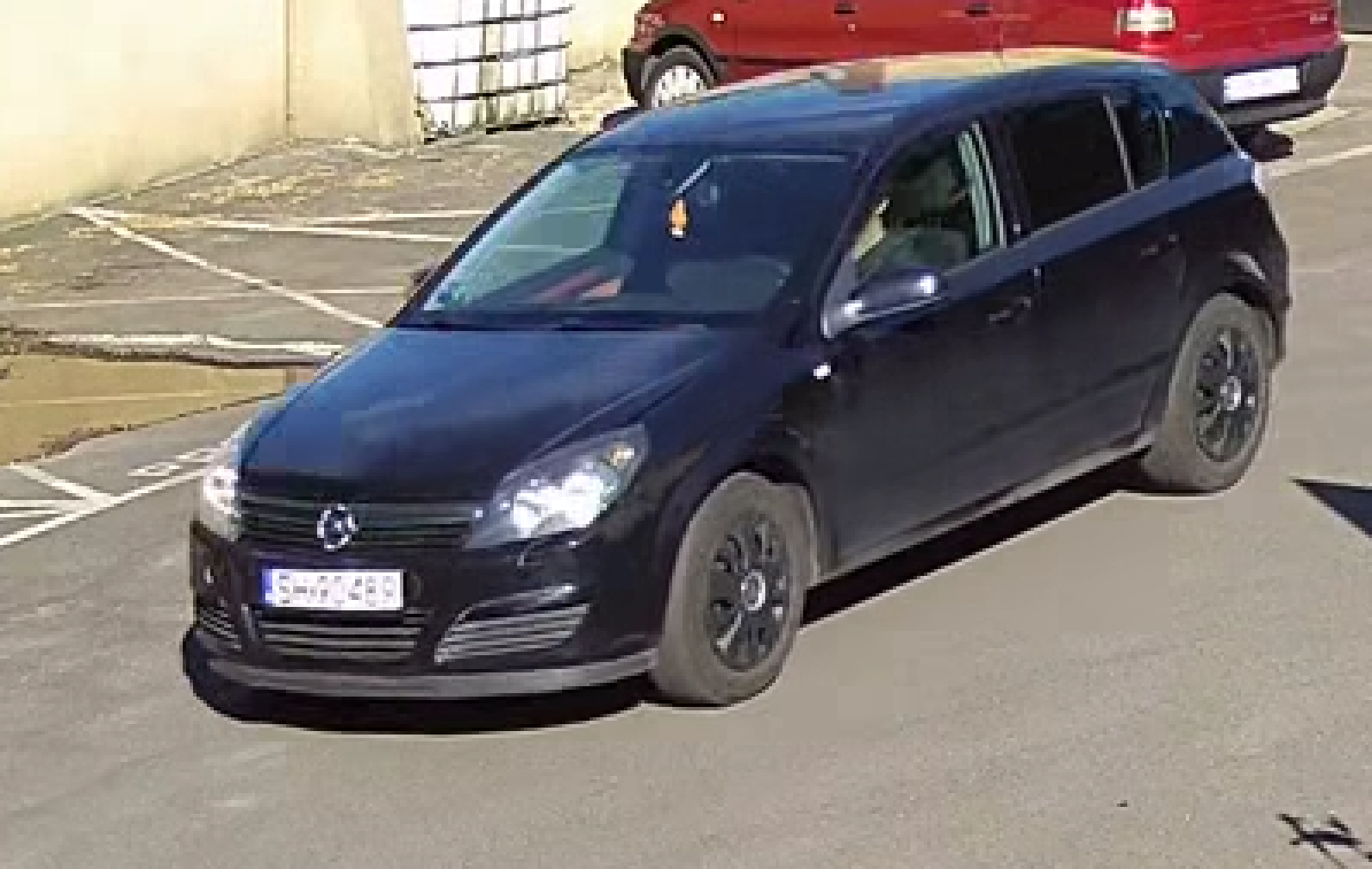

binary Februāris 6, 2018 Share Februāris 6, 2018 Nu… Mana versija tam snukurina kadram (no youtubes, turklāt ņemot vērā, ka tur video ir nevis 8MP, bet 2MP): Kā redzams, snukurins pat tādā kadrā spēj pazaudēt asumu, detalizāciju. Hikvision zoomot ļauj arī webiskajā interfeisā, gan jau iVMS arī to prot. Link to comment Share on other sites More sharing options...
