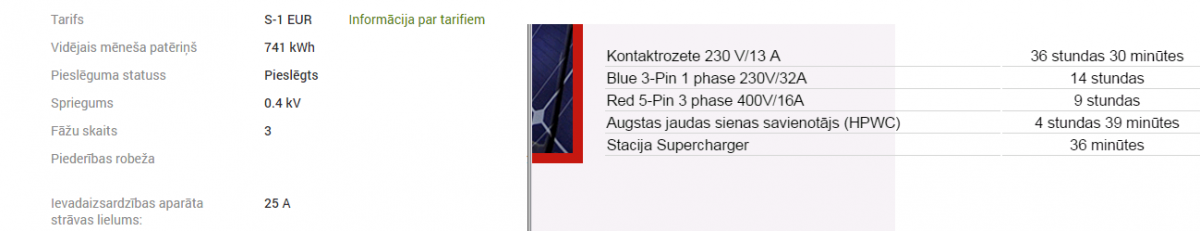

tycoon Posted June 12, 2016 Share Posted June 12, 2016 Sveiki! Mans paziņa vēlas lai es izveidoju ko līdzīgu uzlādes stacijai. Vai ar pieslēgumu kas ir nodrošināts manai saimniecībai ir iespējams pieslēgt vairākus patērētājus vienlaicīgi izmantojot "Red 5pin 3phase" (dati par elektroenerģijas pieslēgumu saimniecībai un patērētāja prasībām bildē) Link to comment Share on other sites More sharing options...

ggg97 Posted June 12, 2016 Share Posted June 12, 2016 (edited) Autor, ko taisies lādēt, elektromobiļus? Tavā bildē tak dots, ievadautomāts - 3f; 25A. un labajā bildes pusē pieejamā menju. Vienu autiņu varēsi lādēt ~6h, bet vairākiem pie Tevis būs jālādējas 20+ stundas. Edited June 12, 2016 by ggg97 Link to comment Share on other sites More sharing options...

Didzis Posted June 12, 2016 Share Posted June 12, 2016 Lai kā arī būtu, neko vairāk par trīsreiz sešpadsmit ampēriem paņemt nevarēs. Ja ievads 25A, tad tak vismaz 10A uz fāzi jāatstāj mājas vajadzībām. Nē, nu labi, var to lādēšanu uz nakti atstāt, tad mājā patēriņa mazs, bet vienalga, neko baigi dižu ātri nesalādēsi. Pareizi ggg97 saka. Enerģija ne no kā nerodas un lai fiksi uzlādētu elektroautiņu, vajag vismaz 32A uz fāzi un tā katram nākamajai autiņam. Protams, lēnā garā var lādēt arī no vienas 16A fāzers. Link to comment Share on other sites More sharing options...
